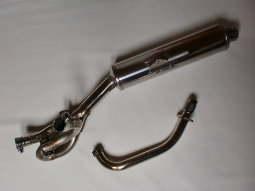

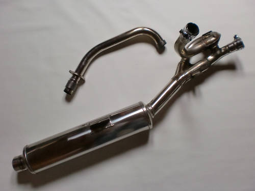

Beitrag von Dieter » 09.10.2010 11:47
So sehen die Demontierten Teile dann aus, definitiv keine Schelle am Topf
