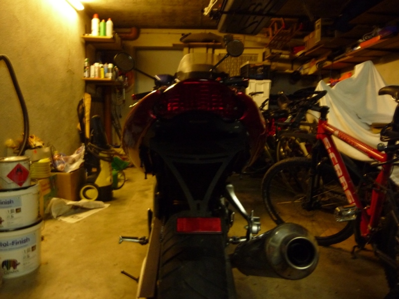

Ich hab vorher den KEDO-Kennzeichenhalter montiert und feststellen müssen, dass die Platte nur passt, wenn man das Rücklicht relativ stark nach oben drückt, sodass das Rücklicht unter Spannung steht und die Kedo Platte quasi dauerhaft gegen das Rücklicht drückt.
Ist das bei dem Kedo-KZ-Halter normal bzw. macht das was aus?
MfG
Simon :D

Re: Kennzeichenhalter SV 650 2001
Beitrag von Munky » 29.01.2011 22:19
normal nicht, dann hast du vermutlich was falsch abgeschnitten?
d-a-f-f-y
Beitrag von d-a-f-f-y » 29.01.2011 23:02
Das passiert genau dann, wenn du das Plastikzeug unsauber abgeschnitten hast. Einfach nochmal abmachen und alles schön eben zur Heckunterkante bearbeiten. Danach passt der KZH perfekt unter das Rücklicht.

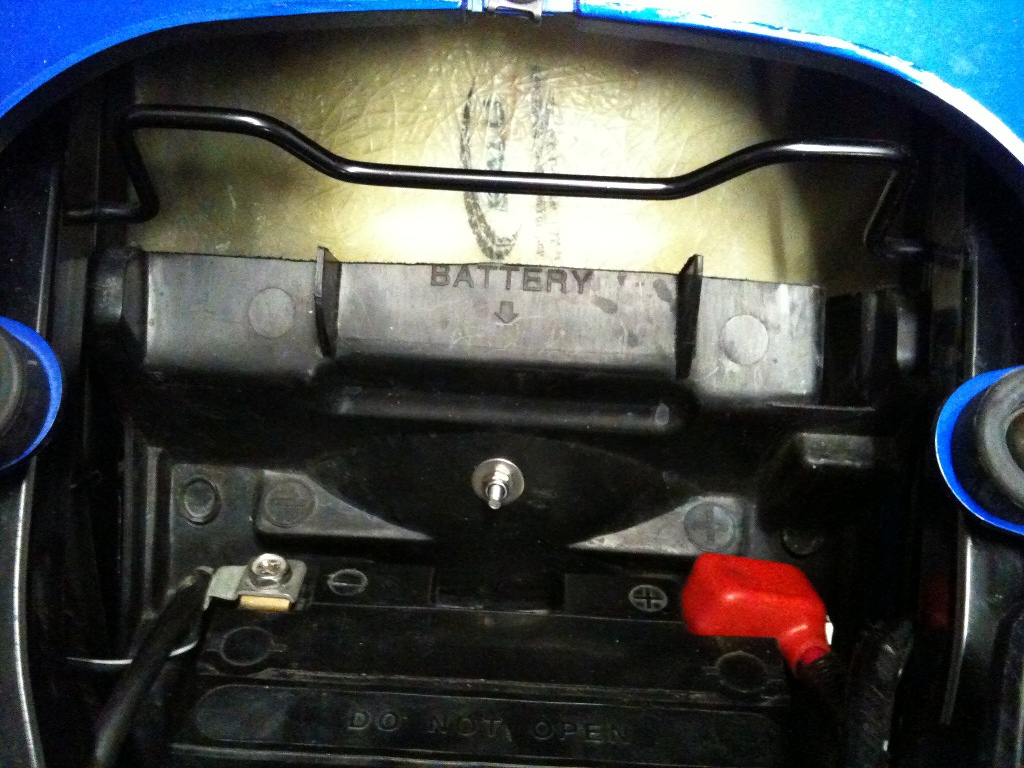

Käppchen hat geschrieben:Ich hab die Verkleidung von Balu gerade angepasst und zum Lackierer gegeben. Die Passform ist schon recht abenteuerlich finde ich und der Abschluss am Batteriekasten ist nicht soo toll gelöst. Aber wenn sie dann mal passt, sieht sie ziemlich cool aus. Der Kennzeichenhalter ist auf jeden Fall sehr massiv und man sollte ihn in einer Schlosserei zurechtbiegen lassen. An der Befestigungsstelle des Kennzeichenhalters, hab ich noch drei Lagen Glasfaser verharzt, weil mir das Ganze so zu dünn erschien. Aber wahrscheinlich hält es auch so.
Käppchen

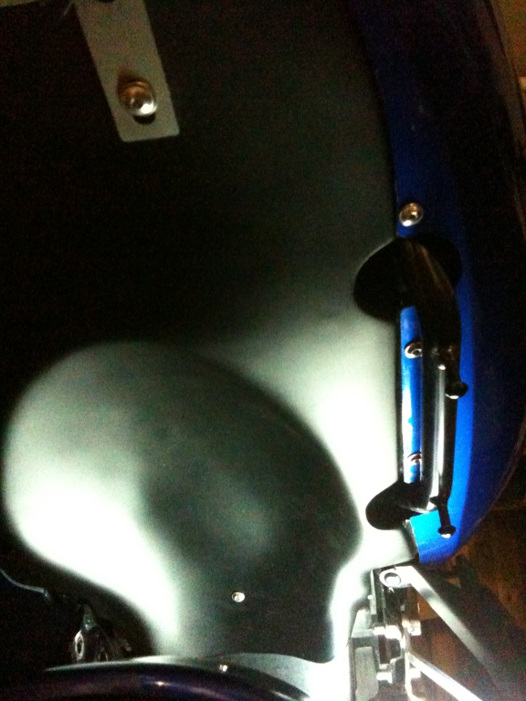

Hey Käppchen,
sag mal wo hast du den Batteriekasten abgesägt??? Der ist ja fest an dem Plastikgeraffel dran......ich will morgen weiter machen und überlege echt wo ich die Säge ansetzen soll... :( hell
Danke
Beitrag von riderxx » 02.02.2011 16:28
Hey Ghata,
also ich hab damals ein Stück vor den letzten Befestigungsschrauben der alten HUV angesetzt...

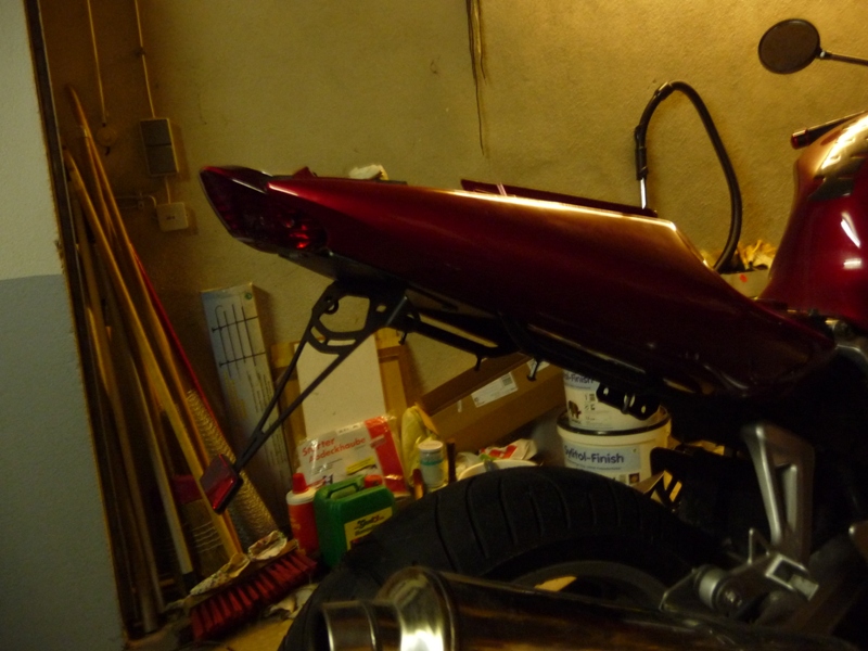

Beitrag von Käppchen » 04.02.2011 2:46
Hallo Ghata,
statt zu messen, hab ich dir einfach mal Bildchen gemacht. Leider ist die Quali relativ mau, weil ich nur mein Handy zur Hand hatte.
Wie man sieht, habe ich die HUV in der Mitte mit dem Batteriefach verbunden. Ohne diese Verbindung war es mir nicht stabil genug.
