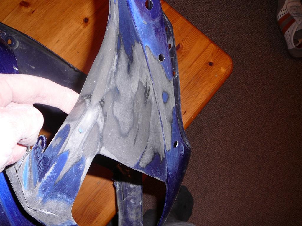

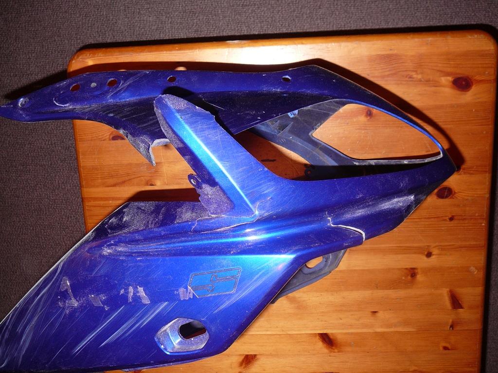

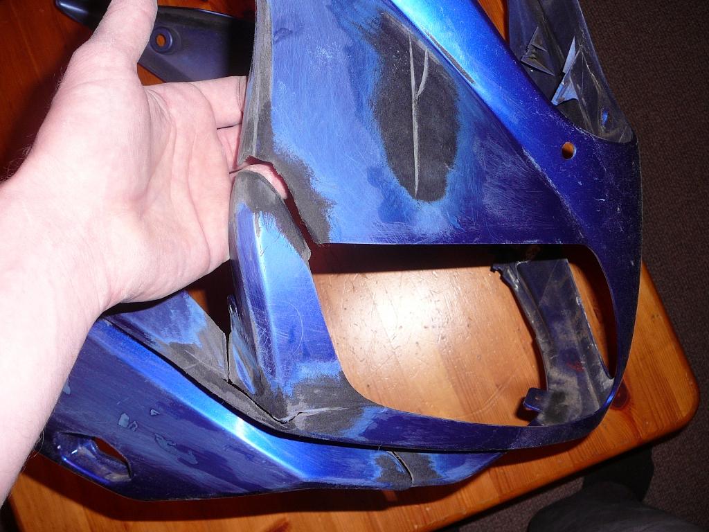

Die Verkleidung der SV ist komplett aus ABS Kunststoff (außer der Tank) und dieser lässt sich sehr wohl gut schweißen.
Nach einem ungewollten Bodenkontakt, habe selbst ich die Kanzel und die Vollverkleidung mit nem Leister Plastikschweißgerät und einem Lötkolben wieder zusammenflicken können...
- Feinschleiffen.jpg (132.64 KiB) 2062 mal betrachtet
- Kanzel 3.jpg (134.58 KiB) 2062 mal betrachtet
- Kanzel 1.jpg (155.75 KiB) 2062 mal betrachtet

Das ist ja auch immer eine Erfahrungssache...
Ich kannte Kunststoffschweißen aus anderen Bereichen und habe mit Glasfasermatten und Harzen noch gar keine Erfahrung gemacht.
Bei meinem Vater in der Firma haben mir die Handwerker auch zum Plastikschweißen geraten, nachdem sie die Teile gesehen haben.
Da viele Ecken und Kanten eingerissen waren (siehe Fotos), war es für mich die einzige Lösung, die ich mir auch selber zugetraut habe.
Wenn das alles mit GFK so möglich ist, wird das bestimmt einfacher sein...
Dazu fehlte mir aber einfach der Erfahrungswert und experementieren wollte ich nicht.
