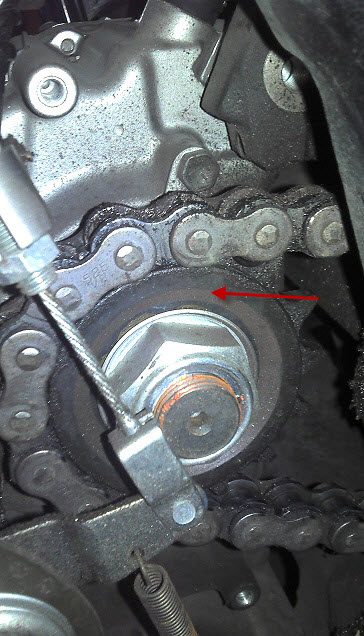

habe den Deckel bei mir entfernt darunter sieht es so aus.
Bei mir befindet sich noch ein Gummiring vor dem Ritzel wozu braucht man den? Dieser Ring besitz auf der Innenseite kerben. In die das Kettenglied perfekt reinpasst.
Gelöschter Benutzer 9128
Re: Ritzel wechseln ?
Beitrag von Gelöschter Benutzer 9128 » 26.05.2011 19:50
Der soll die Kettenlaufgeräusche minimieren... den Unterschied merkt man wenn überhaupt aber höchstens bei einem seidenweich laufenden Vierzylinder mit Flüstertüte.
