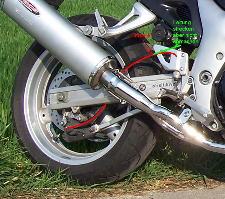

Allerdings musste ich auch schon feststellen das das hinten nicht so gut geht. Liegt glaube ich daran das die Leitung (zumindest bei der Knubbel) einen großen Bogen von unter der Schwinge nach oben macht, und von dort wieder runter biegt zum Hinteren Hauptbremszylinder. Dort entsteht ein Luftpolster, weil die Luft ja immer nach oben möchte. Die Bremsflüssigkeit fliest quasi "übern Berg weg" lässt aber die Luft an der Stelle.
Ich hab damals die Raste samt Bremszylinder abgeschraubt, und beim Entlüften so hoch gehalten das die Leitung komplett bergauf ging. Waren 2 Schrauben und die Feder vom Bremslichtschlter abmontieren, dann gings wunderbar, auch von unten...

Sehe gerade das die Kante auch so verläuft:
http://www.svrider.de/Homepage/Bilderga ... 1d642c.jpg

Dieter hat geschrieben:Sehe gerade das die Kante auch so verläuft:
So sieht's aus! :top: Beim letzten Mal ging's bei meiner Hinterradbremse auch nur mit großem Zeitaufwand. Hab' ich aber nicht selbst gemacht - an meine Hände lasse ich nur Wasser und CD. :lol:
