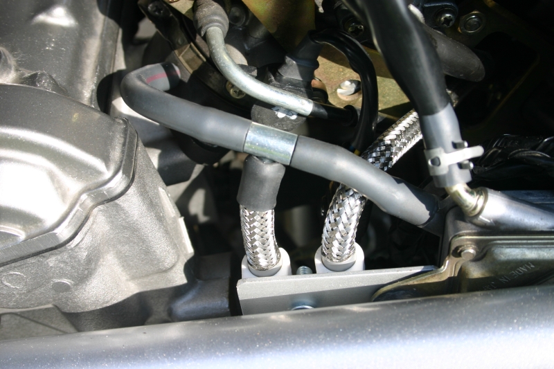

Unterdruckanschluss ist am Ansaugstutzen. Auf dem Bild am Ende des linken Schlauch von T-Stück aus gesehen.

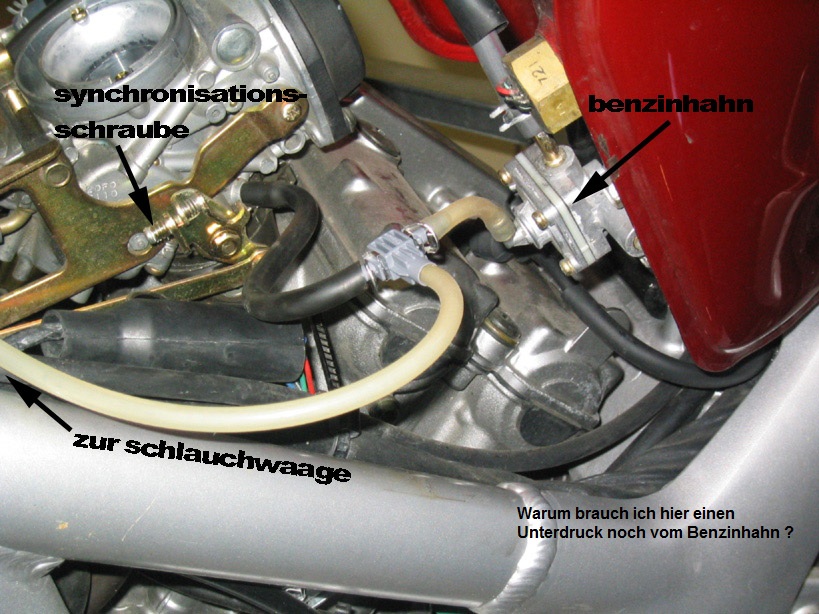

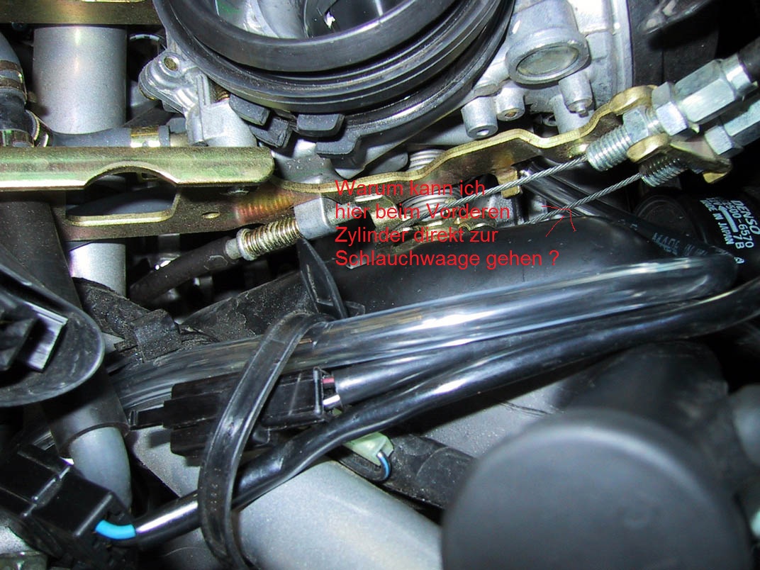

Aber trotzdem stehe ich noch etwas im Dunkeln, warum kann man die Schlauchwaage nicht einfach an den Unterdruckanschlüssen an den 2 Vergasern anstecken.
Die müssten doch von sich alle Beide unterdruck aufbauen.
Wozu muß ich noch extra Unterdruck vom Benzinhahn oder eben bei mir am Ansaugstutzen Unterdruck abzweigen ?
Weil das andere Ende der Schlauchwaage kann ich ja direkt am vorderen Zylinder anstecken und am Hinteren Zylinder brauch ich Unterdruck vom Benzinhahn.

zum synchronisieren kann man direkt am vorderen und hinteren Ansaugstutzen unter den Vergasern anschließen, aber dann wird der Benzinhahn und die Benzinpumpe deiner SV nicht mit Unterdruck versorgt und es fließt kein Benzin zu den Vergasern. Dann brauchst Du eine Benzinflasche die beide Vergaser mit Sprit versorgt.
..am Hinteren Zylinder brauch ich Unterdruck vom Benzinhahn.
Der Benzinhahn liefert keinen Unterdruck, er braucht Unterdruck.
