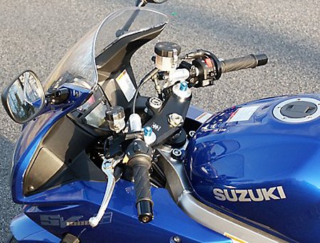

Beitrag von crysiscore » 15.03.2012 21:38
http://ecx.images-amazon.com/images/I/51XHYUT11QL.jpg
das schwarze ende am lenker die Schraube da in der Mitte meinte ich.
Die läst sich einfach nicht lösen und das teil muss ja leider runter damit ich an den rest vom griff komme.

Leute Leute Leute - was ich hier wieder lese - Spreizschrauben? Gummihülse? :x Sry, aber wenn man keine Ahnung hat ...
Er hat eine Knubbel S mit Stummeln!
Die Stummel haben sehrwohl ein Gewinde und in genau dieses sind die Lenkergewichte reingeschraubt.
Wenn er das ganze jetzt nicht rausbekommt, dann kann
a) die Schraube festgegammelt sein oder
b) einfach mit Schmackes angezogen worden sein.
Egal was es ist, du brauchst ordenliches Werkzeug und Geduld. Am besten eine kleine Knarre und den (das?) PASSENDE Bit dür den Kreuzsschlitz. Mit nen normalen Kreuzschlitzschraubendreher wird das nix werden.
Wenn alles nichts hilft, dann bleibt als ALLERLETZTE Möglichkeit nur noch ausbohren.
Gruß Uhu

hm... :/ dann muss ich das Drecksteil wohl wirklich rausbohren ich habs schon mit allen möglichen Varianten von Schraubenziehern probiert, das Teil Bröckelt nur immer weiter ab ist doch blöd sowas.
