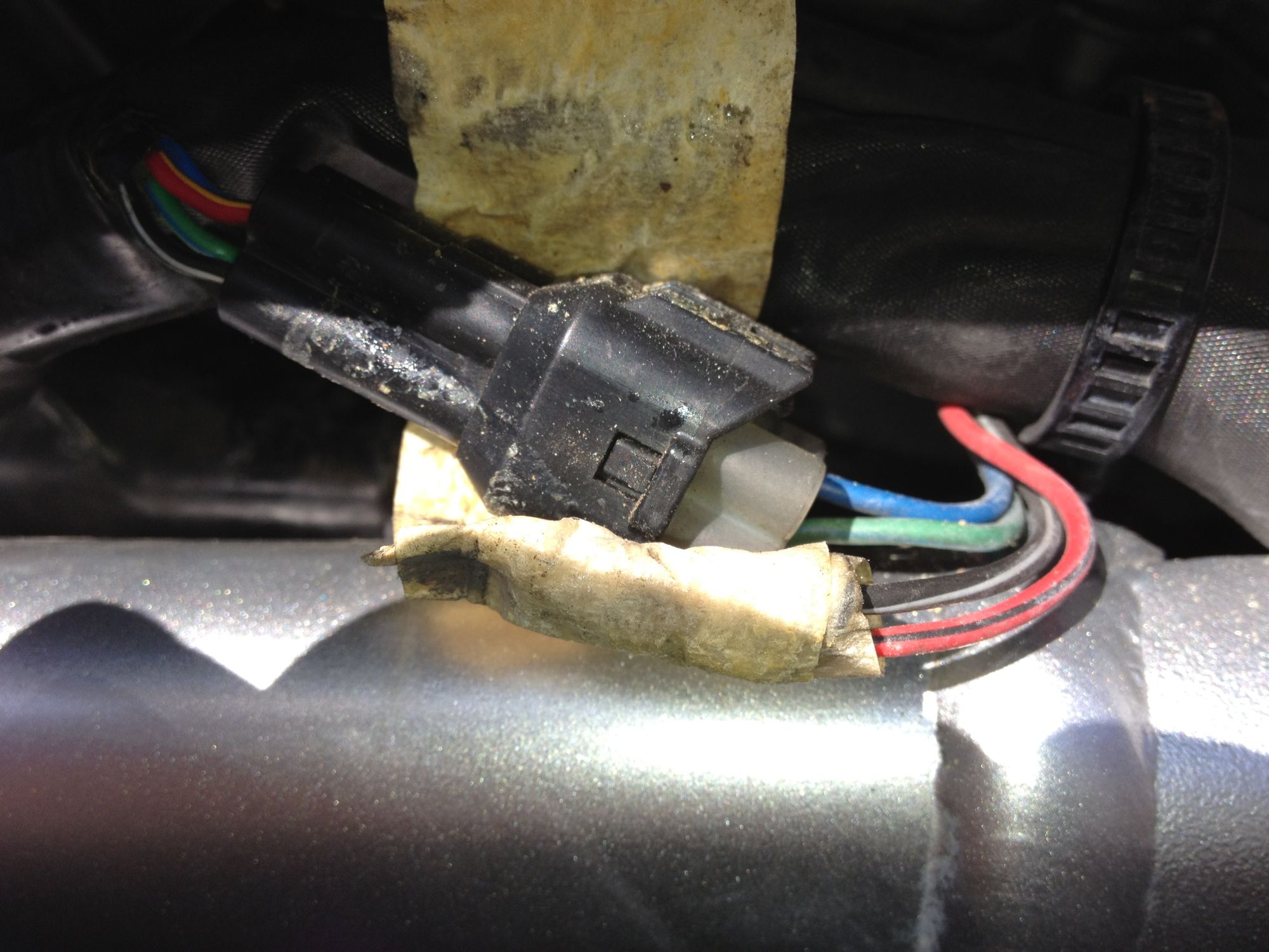

Eine frage hab ich aber, hab beim Kontrollieren von dem Kontakt ein bisschen weiter nach hinten am Rahmen einen Stecker gefunden, an dem sich ein Vorbesitzer schonmal zuschaffen gemacht hat und zwei Kontakte verbunden hat. Ich könnt mir da nur ne Überbrüclung vom Ständerschalter vorstellen aber der funktioniert...
Also was hat das für einen Zweck?
Bilder sprechen mehr als Worte:

Eventuell ist das die 2. u. 3. Gang Abschaltung ( G-P*** ) Geschichte mit den abgeklemmten Kabeln.
Re: Vorderer Zylinder tot
Mit dem Abklemmen diesere zwei Leitungen vom Gangsensor der Knubbel wird der Zündbox die Information vorenthalten ob der zweite oder dritte Gang eingelegt ist.RefleX hat geschrieben:...
Also was hat das für einen Zweck? ...
Die Fahrgeräuschmessungen werden nach Prüfnorm in diesen beiden Gängen vorgenommen. Mittlerweile scheinen viele Steurgeräte den Messzyklus zu erkennen und verändern Zündzeitpunkt, Einspritzmenge, Auspuffklappenstellung etc. um die Geräuschentwicklung zu reduzieren.
Bei der Knubbel kommt eigenlich nur das Verschieben des Zündzeitpunktes in Betracht, alles andere hat sie ja nicht ...
Und das Abklemmen des Gangsensors soll hier laut mehrerer Rückmeldungen aus diesem Forum keinen spürbaren Einluss auf das Fahrverhalten in der Praxis haben.
Noch dazu ist diese Manipulation im Grunde unzulässig sofern das Fahrzeug auf öffentlicher Straße bewegt wird.
Gruß: Dragol

Sag mal RefleX, funktioniert Deine Neutralanzeige eigentlich?
Normalerweise würde grün und rot/schwarz abgeklemmt ...
Na das freut mich ja
Die Farben der G- Pack- Simulation weiß ich nicht mehr, aber wenn alles läuft kann´s so verkehrt net sein
