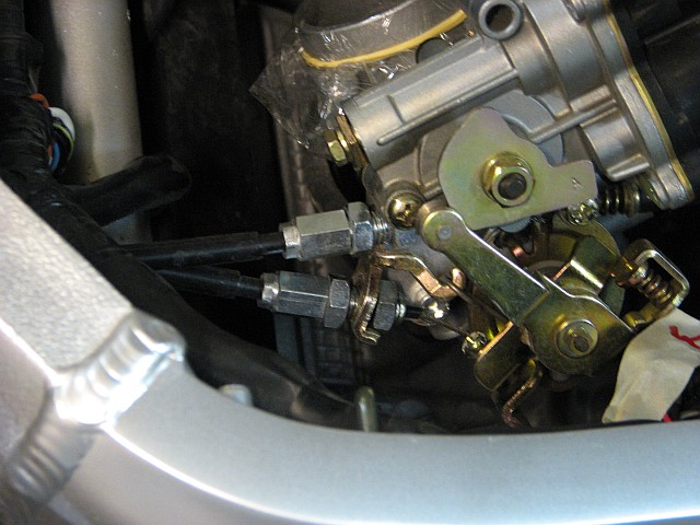

Ich habe alles enfernt und abgeklemmt! Nun möchte ich die Drossel einbauen.....aber wo?! Welche schraube muss ich lösen?! Da komme ich einfach nicht weiter:(
Hier das Bild das es auch im Forum gibt:
Wo sehe ich hier die Drossel? Auf dem Bild ist sie ja so viel ich weiß schon eingebaut!
Könnte mir jemand auf dem Bild das nötige markieren?!

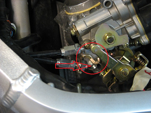

du hast die alpha-technik Drossel, Drosselklappenanschlag mit Ansaugblenden.
Auf dem Bild ist die Suzukidrossel für SV montiert (Sieht etwas anders aus als dein Drosselklappenanschlag, wird aber gleich montiert)
Die Drosseln reduzuieren in jedem Gang die Leistung deines Mopeds, somit auch dei Endgeschwindigkeit
