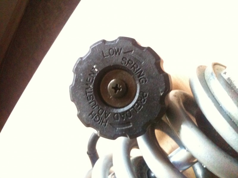

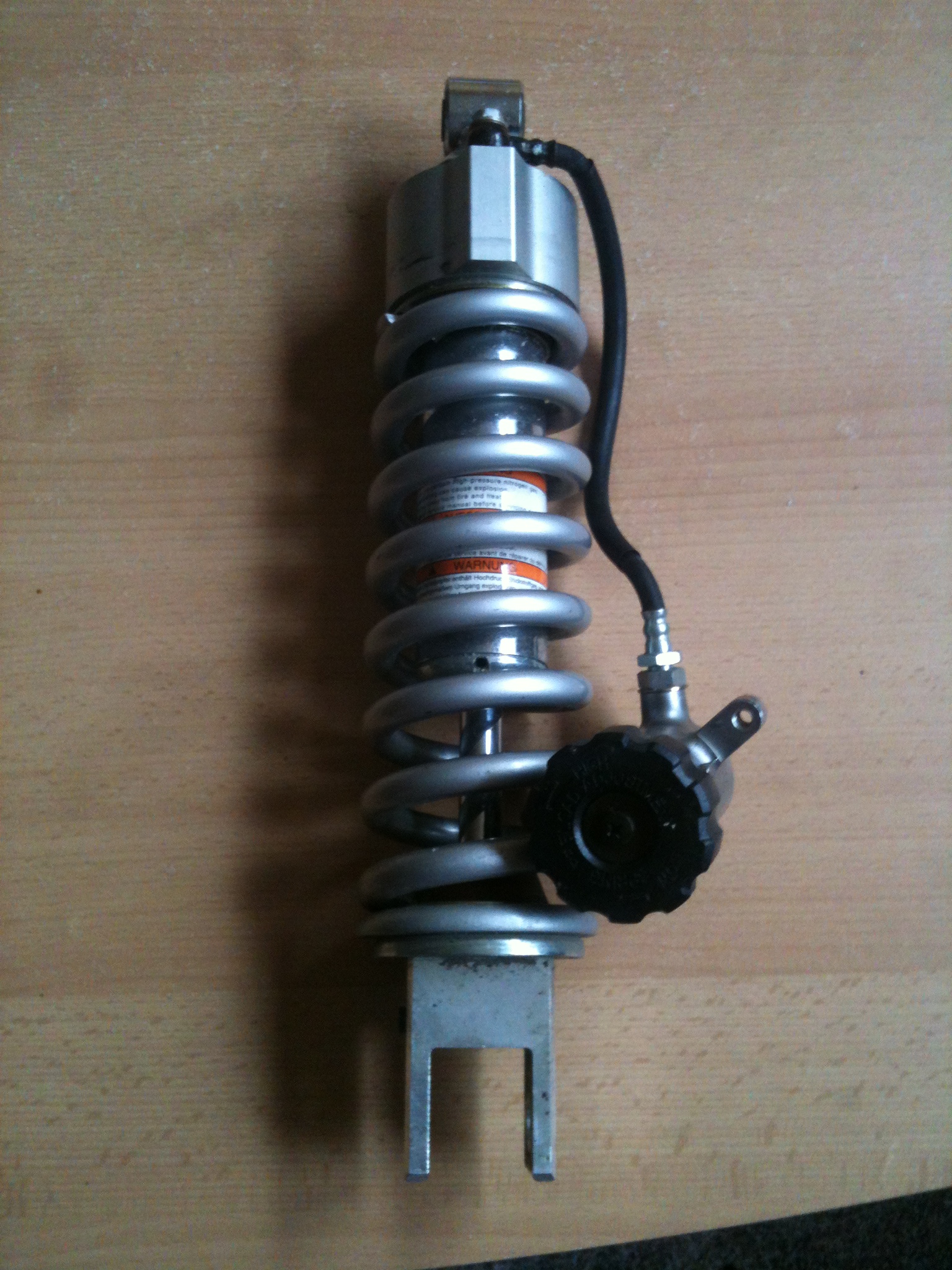

da ich nicht ganz den Kriterien eines Suzi-Testfahrers entspreche, habe ich vor, das Original-Federbein der V-Strom in meine Knubbel einzubauen.
Das Federbein ist voll einstellbar, die Vorspannung kann man bequem per Handrad einstellen.
Vor längerer Zeit habe ich mich bereits mit dem User Dieter darüber ausgetauscht.
Soweit ich das verstanden habe, sollte das Federbein Plug & Ride passen.
Nach erster Begutachtung ist die Befestigung des Original-Knubbel-Beinchens an der Schwinge etwas anders.

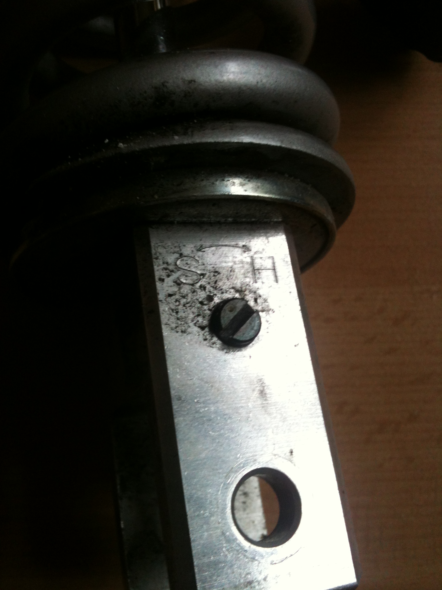

Soweit ich das gesehen habe, ist am Knubbel-Federbein die Schraube an der Schwinge von rechts gesteckt und das Gewinde ist in die linke Haltegabel des Federbeins hineingeschnitten. Kann das jemand bestätigen?
Am DL-Federbein ist kein Gewinde drin, da muss ich also eine hochfeste Schraube nehmen.
Für Tipps und Anregungen bin ich natürlich dankbar.

benni86 hat geschrieben:Am DL-Federbein ist kein Gewinde drin, da muss ich also eine hochfeste Schraube nehmen.
Hallo Benni, habe zwar ein Wilbers montiert aber da ist auch kein Gewinde an der Aufnahme. Habe mir von Kawasaki eine Schraube mit Mutter besorgt. War aber sehr eng siehe Bild.

So knapp ist es bei mir auch, ich habe eine Norm-Schraube mit Schaft 8.8 genommen + Selbstsichernde Mutter. Der Schaft geht bei mir durch beide Augen, dann kommt die Mutter, das Gewinde der Schraube ist original zu lang, das habe ich dann gekürzt.
Irgendwo im Thread:
http://www.svrider.de/Forum/viewtopic.php?t=31098 sind glaube ich auch Fotos...
dieter hat geschrieben:So hab jetzt die passende Schraube für unten organisiert, die packt nicht wie das originale Federbein und das GSX-Bein auf einer Seite der "Gabel" des FB in ein Gewinde sondern wird durchgesteckt und mit Mutter gesichert.
Wer also so ein Federbein gebraucht kauft sollte den verkäufer fragen ob er evtl. die Schraube auch hat!
Ich hab jetzt eine M10x75 ISO 4014 bekommen, die hat genau die richtige Schaftlänge für das Federbein, natürlich in 8.8 und mit selbstsichernder Mutter!

benni86 hat geschrieben:Das Federbein ist voll einstellbar
Nicht voll, nur Zugstufe und Vorspannung, wobei die Zugstufe mit der Druckstufe gekoppelt ist und mit verstellt wird...
