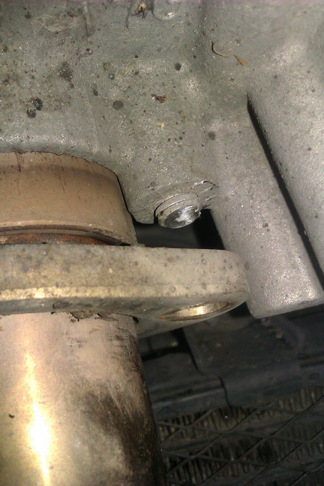

Hier habt ihr mal ein Bild, an sich ist eigentlich noch genug Spiel, um das Ding vernünftig rauszubekommen.
Re: Schraube vorn am Krümmer abgerissen :(
Beitrag von hannes-neo » 14.07.2012 22:02
Wie fest hat die andere gesessen?
Eigentlich müsste egal sein, wenn das Gewinde ein bisschen zermurkst wär...
Ich würde es mit ner Gripzange versuchen, wenn die nicht allzu fest sitzt...
Laut Anzug irgendwas mit 23Nm. Das könnte noch gehen.
Kauf dir eine Zange mit schönen ruppigen Backen vorne.
Wenn du die 100€ sparen kannst, freust du dir einen Ast!
Bodhi
Beitrag von Bodhi » 14.07.2012 22:18
die andere ging ganz gut ab eigentlich, hab's nämlich selber geschafft :D aber bei der anderen hab ich dann versagt und musste meinen kumpel ranlassen, der ein ziemlicher Bär ist. Die Schrauben an sich sind aber auch ziemlich vermodert. Du hast schon Recht, aber wenn ich das ganze dann verschlimmbessere ist mir auch nicht geholfen :D ich hätte noch die Möglichkeit zur Instandsetzung zu kurven, da ich bei der Bundeswehr bin. Vielleicht können die auch noch was machen :lol:
