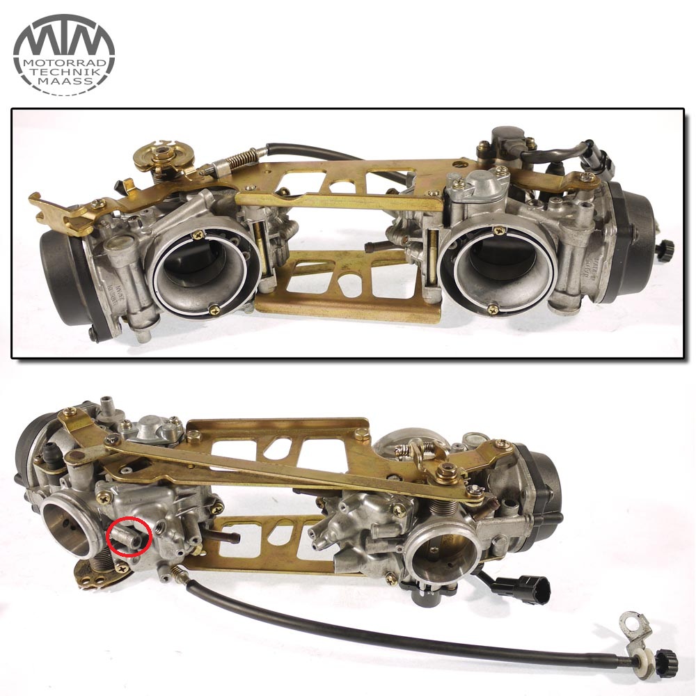

habt ihr ein Glück, dass ich nichts wegschmeiße! Am anderen Vergaser ist natürlich auch so ein Dom an der Spiegelverkehrten Stelle, sind ja insgesamt 2 Gemischschrauben.

da wo der rote kringel ist sitzt die schraube? und der schlauch mit dem drehrad dran ist die standgasschraube?

vsrider hat geschrieben:da wo der rote kringel ist sitzt die schraube? und der schlauch mit dem drehrad dran ist die standgasschraube?
Sorry unter DOM versteh ich nur dissoved organic matter :mrgreen:
Ich habe Dom und nicht DOM geschrieben ;)
Aber ja, in dem rot eingekreisten Ding sitzt weit eingelassen die Gemischschraube. Und der Schlauch mit der Schraube dran ist die Leerlaufschraube/Standgasschraube.
