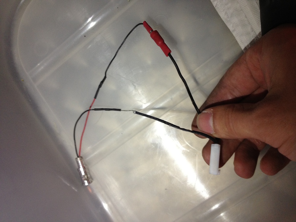

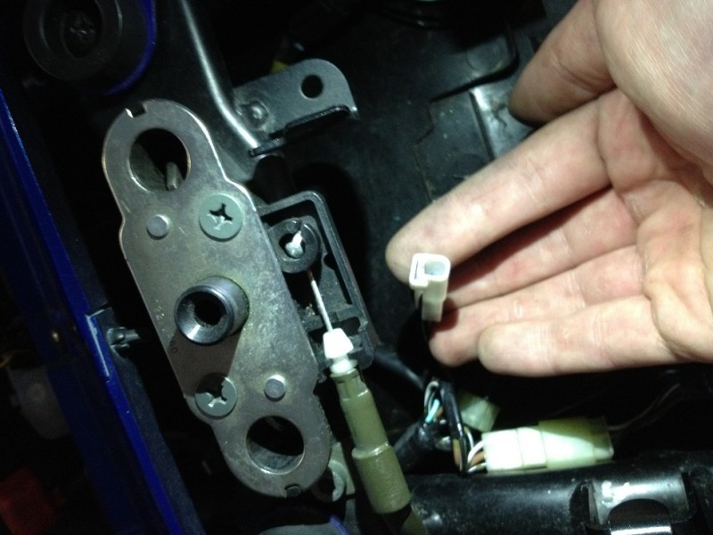

Ich als absoluter Laie wollte heute ein nicht originales Kennzeichenlicht austauschen. Dabei habe ich die Soziussitzbank abgenommen und den Stecker gezogen. Ich hab gesehen, dass das Kabel des Lichts mehrfach getapt war. Also kurzerhand die Tapes abgezogen, und die Drähte nochmal ordentlich dran gesteckt. Schwupps: Das Licht leuchtete. Aber nach ein paar Sekunden verabschiedete sich dann auch die Batterie: Keine Power mehr! Wie kann das sein? Nen kurzen hab ich eigentlich nicht gemacht (s. Bilder). Kann sich die Batterie über die kleine LED so schnell entladen?
Dann die wichtigere Frage: Wenn ich nun ein neues Kennzeichenlicht kaufe, habe ich nur 2 Drähte. Wo stecke ich die ein? Ich habe im Cockpit nur einen weißen Plastik anschluss (s. Bilder). Der Stecker dieses Plastikanschluss ist fest an der alten Kennzeichenleuchte dran. Da ich wie gesagt Laie bin, habe ich keine Ahnung, wie ich das machen soll.

Du stellst eine mechanische stabile Verbindung zwischen den richtigen Kabeln her. Entweder den Stecker der alten Lampe an die Kabel der Neuen oder ganz neue Stecker an beide Enden oder direkt anlöten. Bei einer LED musst Du außerdem auf die Polung achten. Und ob die einen passenden Vorwiderstand hat. Sonst raucht die direkt ab.

Du trennst die Steckverbindung der alten Leuchte, und schneidest ca. 5cm hinter dem Stecker, der am Kabel der alten Leuchte hängt selbigen ab. Dann nach der Polung schauen und die Kabel der LED anlöten.
Ranstecken, fertig ;) bier
Als angehender Elektrotechniker sollte man auch wissen, dass dass Kabel für die Masser (-) üblicherweise schwarz ist, und das Kabel mit der Phase (+) normalerweise anders gekennzeichnet ist.

Ich sag mal so, als angehender Elektrotechniker verstehe ich wenigstens schnell, wenn ich die Sachen im Internet nachlese. Nein, bisher wusste ich nicht, dass schwarz masse ist. Und ich wusste auch nicht, wie Löten geht. Ich hab mir das aber nun alles angeguckt und wohl verstanden. Ich bin auch übrigens eher Energietechniker und interessiere mich für die hohen Spannungsebenen (110.000 bis 380.000 V ) - da ist eh alles 3phasig ausgeführt - ohne Rückleiter ;) Und das eine LED aus Diode, Vorwiderstand und ohmschen Verbraucher selbst besteht, muss man auch erstmal wissen, bevor man es verstehen kann ;)
Ich werd mir morgen Quetschverbinder besorgen. Da ich keinen Lötkolben besitze, ist das die beste Lösung. Dazu ordentlich Isolierband.
Warum die Batterie leer ist, weiß ich leider noch nicht. Die wird jetzt über Nacht aufgeladen und morgen nochmal dran gesteckt, ohne die LED. Vielleicht habe ich ja doch irgendwo Kriechströme produziert. Immerhin sieht das Kabel an allen Ecken und Enden aufgekratzt und kaputt aus. Das werde ich aber versuche mit dem Isolierband zu regeln. Oder die Maschine stand einfach zu lange rum. Bin sie ja noch nicht gefahren, seitdem ich sie habe. Lediglich 2x gestartet und 50m gefahren, um zu gucken, ob sie funktioniert.
