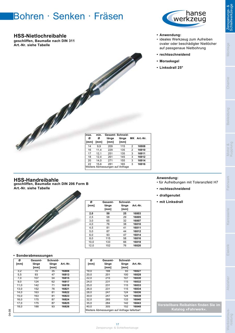

Bei uns gibts Nietlochreibahlen mit 28mm Ø da kann man direkt von 25 auf 28mm aufreiben!
http://www.produkte24.com/images/catalo ... 000019.jpg
direkt zu bohren halte ich für gewagt, weil der erste Ansatz dann oft 3 Eckig wird. Obwohl das bei 28 und in Stahl wohl eher doch nicht vorkommt...
Hast Du keinen der zugriff aus eine Drehmaschine mit 4 Backen-Futter hat? Da kannst es einspannen und aufdrehen lassen...

Wie macht man ein 25er Loch mit einer 28er Reibahle größer ? Das wäre ja dann eine Konusreibahle und damit kann man kein zylindrisches Loch reiben. Ab damit auf die Fräsmaschine.

Denke er meint sowas.

Martin650 hat geschrieben:Wie macht man ein 25er Loch mit einer 28er Reibahle größer ? Das wäre ja dann eine Konusreibahle und damit kann man kein zylindrisches Loch reiben
mit der die ich oben beschrieben habe geht das.
Die obere!!!
die sind vorne schlank, der Anschnitt ist ca. 3x Ø also in dem Fall ca. 90mm, das Ende ist Zylindrisch -> der Anschnitt schält das Material geraus und der zylindrische Teil fertigt dann das Zylindrische Loch. So werden auch Paßschrauben auf der Baustelle eingezogen, erst wird in den Rohteilen kleiner Vorgebohrt und dann mit der Nietlochreibahle passend aufgerieben...
