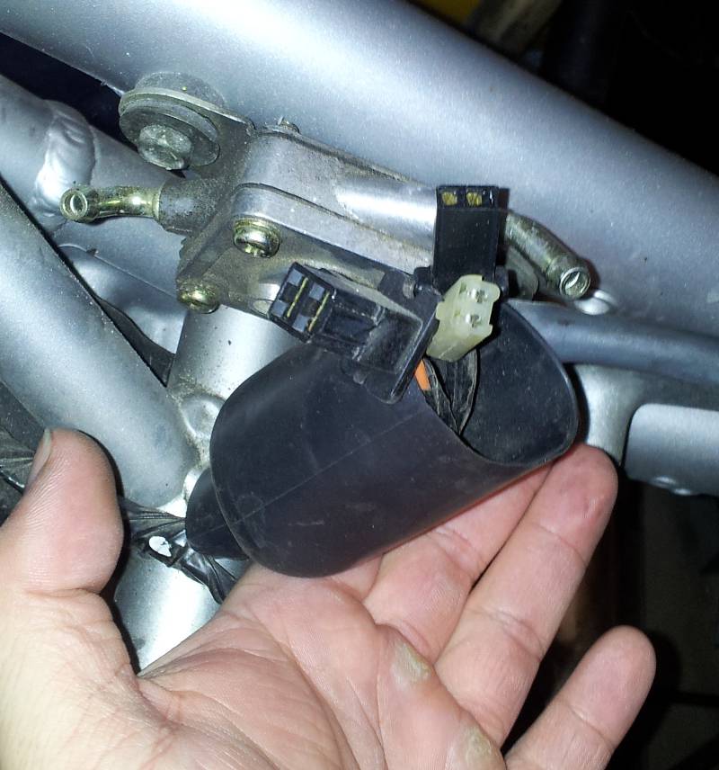

Servus Männer....
bin momentan dabei meine SV wieder zusammen zu bauen, hab jedoch ein kleines problemchen.
An sich haben alle stecker schon ein zuhause gefunden, jedoch gibts einen der kein zuhause findet.
Und zwar an der rechten rahmenseite (auf höhe der kraftstoffpumpe) gibts ja ein dreierbündel stecker in einer gummihülse.
Die zwei schwarzen stecker gehören ja ganz brav in zum kühler, aber bei dem durchsichtigen bin ich absolut überfragt.
ich häng noch ein bild dran, auf dem man ganz gut das bündel samt dem durchsichtigen troublemaker sieht.
Wäre echt froh wenn mir da jemand weiterhelfen kann, da ich endlich mal zeit finde am mopped weiterzubasteln und mich der eine Stecker aufhält....

Ich meine mal gehört zu haben, das der für ne griffheizung sein soll.

Nee, bei ner Knubbel gibt es einen "leeren" Stecker als Vorbereitung für eine Vergaserheizung...crysiscore hat geschrieben:Ich meine mal gehört zu haben, das der für ne griffheizung sein soll.

Genau so ist es, Vergaserheizung!
Wurde bei Bedarf nachgerüstet.
Schwarz/Weiss ist natürlich Masse und das orange Kabel hat
geschaltetes Plus.
Kann man gut für andere Dinge nutzen, zB.Heizgriffe

Echt jetzt?! Also kann ich den Stecker getrost ignorieren und die alte in ruhe weiter zusammen schrauben?
Re: Ich hab nen Stecker und weiß nicht wohin damit...
Jaaaaaaa

Ja echt! Gilt aber nur für die Knubbel. Wenn Du keine Vergaserheizung nachgerüstet hast, gibts dazu kein Gegenstück.
Der Anschluß wird gerne genutzt, um an Schalt-Plus zu kommen, um z.B. über ein Relais die Griffheizung zu befeuern.
