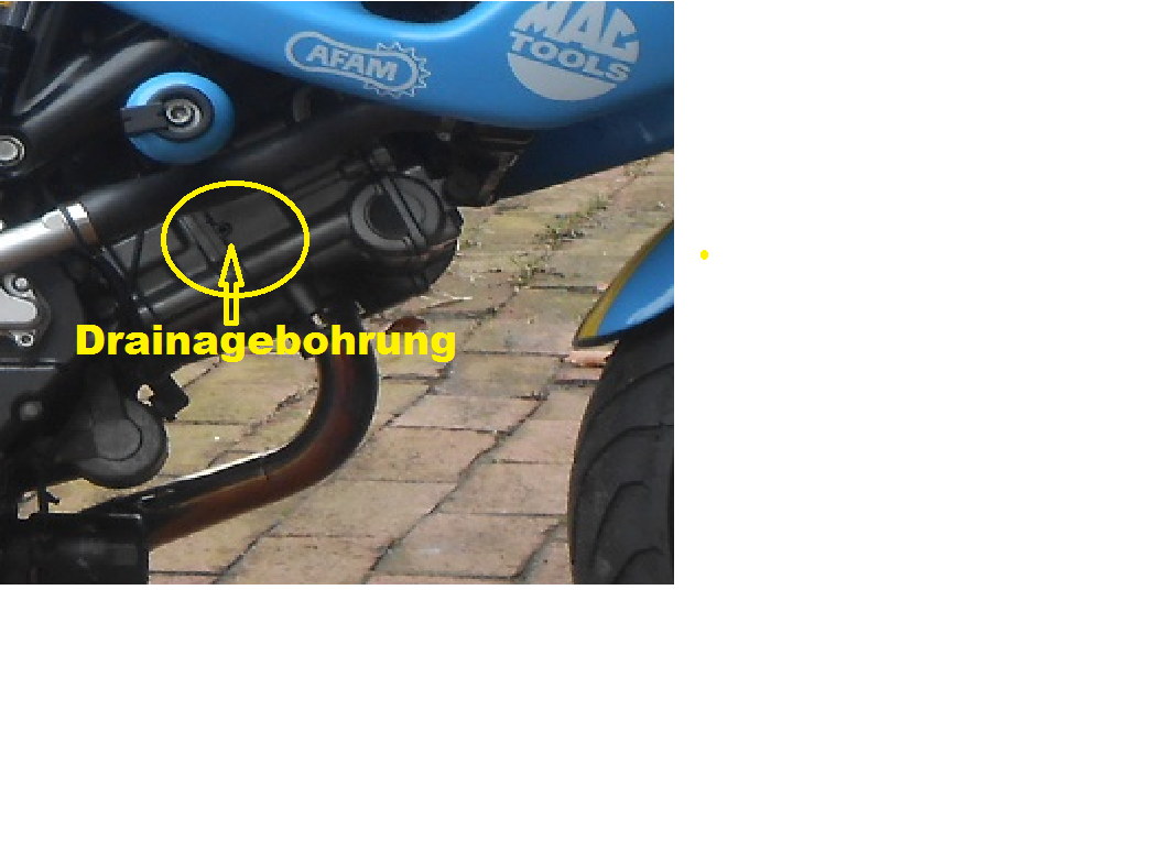

Und kann mir einer verraten was gemeint ist mit "Drainage-Bohrung auf Durchgang prüfen."
- guzzistoni
- Beiträge: 17304
- Wohnort: 27777 Ganderkesee
Re: Zyndkerzen
Guckst Du hier
SilVa
Re: Zündkerzen
Ja hab ich auf den Bildern gesehen das dort die Bohrung ist aber was macht man damit??? In der Beschreibung steht das man Drainage Bohrung auf Durchgang prüfen soll. Wie und warum mach ich das???
Re: Zündkerzen
na ganz einfach auf durchgang prüfen ;D schau einfach ob sie nicht verstopft ist. nimmst einen zahnstocher o.Ä und schaust ob das loch offen ist. dient dazu da, dass sich das wasser nicht in der zündkerzenöffnung ansammelt und dort den zündfunken beeinflusst.
