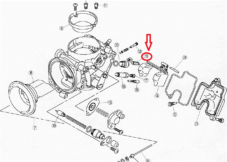

Also ich habe die Vergaser ausgebaut, aber ich weiß gar nicht wo die Nadel ist? Ich habe eine Explosionszeichnung, aber die ist irgendwie sehr verwirrend. Hat da jemand ein Bild und kann mir das zeigen?
Re: [KNUBBEL] Hinterer Vergaser verliert Sprit.
Beitrag von guzzistoni » 06.04.2013 15:52
Die Nummer 18 ist das Schwimmerkammerventil

ich habe ein Problem. Nachdem ich die Dichtung erneuert habe und den Vergaser wieder zusammengeschraubt habe ist mir aufgefallen, dass ich noch eine Imbusschraube über habe.. :/ Es ist die gleiche Art wie die drei Schrauben, die die Kammer"kappe" (Auf der Zeichnung nummer 21) am Vergaser festhalten. Allerdings haben alle beiden Vergaser die drei Schrauben.
