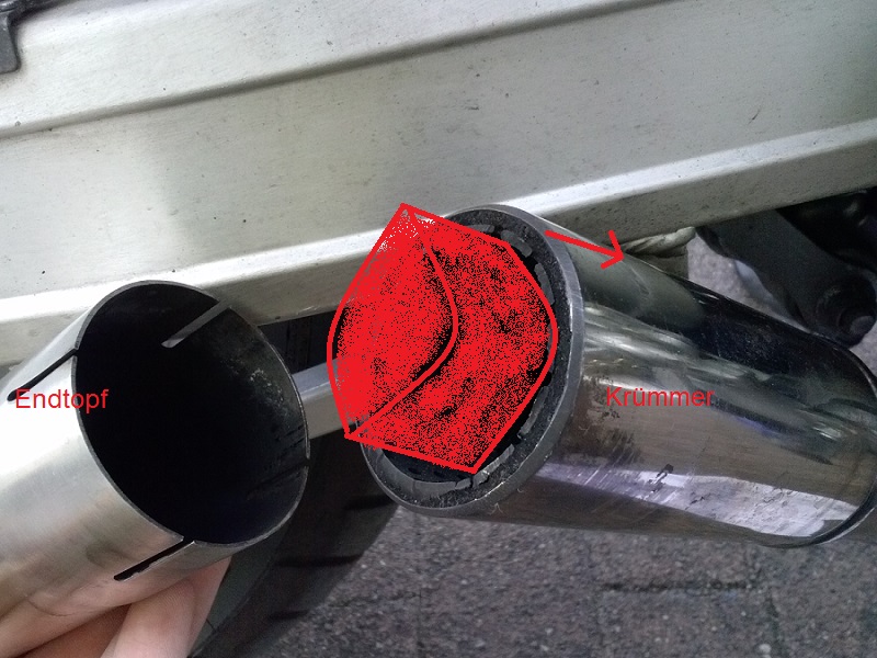

noch eine kurze Frage! Ein Typ bei Louis hat mir erklärt wie ich den Graphit - Dichtring draufmache... das hab ich jz versucht so nachzuzeichnen... :D
Stimmt das so wenn das fette rote Teil der Graphit - Ring sein soll? (ich hoffe ihr versteht meine schöne Zeichnung.. ^^
Re: die Kleine hat ein paar Macken...
Beitrag von hannes-neo » 26.04.2013 17:58
Naja der Ring muss halt über den Krümmer.
Wenn du den Querschnitt betrachtest hast du:
-Krümmer
-Graphitring
-Endtopf
