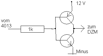

Als Ergänzung zu Atis Erläuterungen hätte ich hier eine Möglichkeit, wie der DZM mit vollem Spannungshub (Masse - 12 V) angesteuert werden könnte. Nicht wundern, dass das Ausgangssignal invertiert ist, das sollte hinter einem Flip-Flop eigentlich keine Rolle spielen.
Zur Erklärung: Die beiden Transistoren schalten jeweils 12 V oder Masse durch. Das hat den Vorteil, dass Du den 4013 kaum überlasten und ihn außerdem mit einer stabilisierten Spannung betreiben kannst (z.B. hinter einem 7808 mit 8 V).
Mal kucken, ob ich hier ein Bildchen reinkriege...
Achtung, handgezeichnet!
