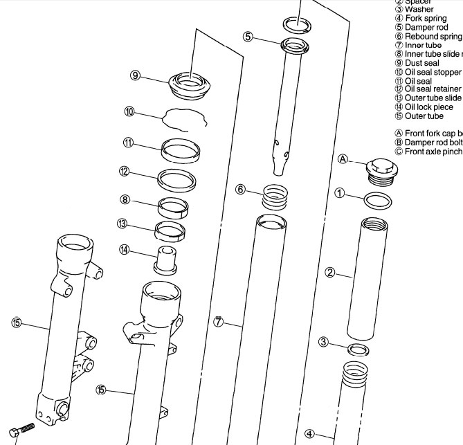

habe folgendes Problem beim wiederzusammenbau meiner Knubbel K2 Gabel:

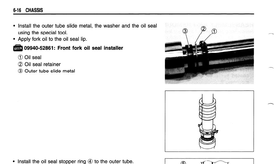

Der Klemmhülse unter dem Simmerring bzw. unter der Unterlegscheibe will nicht mehr 100%ig in das Tauchrohr, heisst wenn ich alles wieder zusammenbauen will sprich Standrohr rein, Hülse rein, Unterlegscheibe drauf, Simmerring drauf, bekomme ich den Sicherungsclip nicht mehr in die Nut rein weil der Simmerring bzw. die Hülse nicht tief genug im Tauchrohr ist. Ich habe versucht die Klemmhülse mit vorsichtigen Schlägen reinzuklopfen aber das Ding geht einfach nicht tief genug rein und somit keine Chance den Sicherungsclip in die Nut über den Simmerring zu befestigen.
Habe schon einige Gabeln zerlegt und wieder zusammengebaut, aber noch nie solche Probleme gehabt. Laut Werkstatthandbuch gibt es dafür ein Spezialwerkzeug für das Eintreiben der Hülse bzw Simmerring...aber ist das wirklich von Nöten? :( idiot
Bitte um Eure Hilfe...
Also die "Outer Slide tube" - Nr. 3 auf dem ersten bzw. Nummer 13 auf dem zweiten Bild...
Danke im Voraus.

Ist die Gleitbuchse. Am Besten gehts wenn man mit einem Industriefön (der ausm Bad könnte auch gehen) dasRohr anwärmt. Dann sollte die Gleitbuchse wieder mit etwas Drücken reingehen. Die hat sich wohl gelöst beim Rohre auseinanderziehen

Das Eintreibwerkzeug ist in erster Linie dazu da den Simmerring sauber, d.h. plan, gleichmäßig, angriffspunkt- und schadfrei bis in seine Position zu bringen.
Das kann man mit anderen Mittel zwar auch machen, aber weitestgehend sicher und bastelfrei gehts eben nur mit dem Ding, vor allem, wenn es mal recht stramm läuft.
Habe mir deshalb, da ich an der Gabel keine Lust hatte sofort oder in Kürze u.U. undichte Simmeringe zu haben oder die Chrombeschichtung evt zu verletzen, ein entsprechendes Werkzeug bei den drei Großen geholt.

Die Gleitbuchse muss auf alle fälle sitzen. Wie Martin schon geschrieben hat mit einem Heißluft Fön schön warm machen und dann vorsichtig gleichmäßig reindrücken. Evtl. mir einem Kunsttstoff oder alu stab nachhelfen. Zum eintreiben des Simerings benutze ich immer den alten Simmering.
