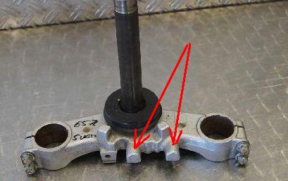

Brandenburg
mein Youtube Kanal
Re: Scheinwerfer an unterer Gabelbrücke befestigen
Beitrag von Dieter » 29.11.2013 11:32
Ati hat geschrieben:...Gegen M6 spricht ja nichts. Aber Alu ist und bleibt ein weiches Material. Und wie schon gesagt - steter Tropfen höhlt den Stein.
Die untere Brücke der Knubbel ist aus Stahl!
Dei Gabelbrücke hat 2 Angüsse (Pfeil), dort hat die "N" Knubbel noch 2 Weitere M6 Gewinde, dort kannst du die Fest machen. Deine "S" Brücke hat die Gewinde nicht, aber imho spricht nix dagegen die dort nachträglich einzubringen!

Hier ne ganz verrückte Idee:
Die drei Nippel nivellieren und in der Mitte ein M8 reinschneiden die beiden äußeren bei M6 belassen und schon passts.

Und wenn dann noch Helicoileinsätze reingedreht werden, wäre es perfekt und ein haltbares Gewinde.
Beitrag von Dieter » 29.11.2013 18:06
TL-Andy hat geschrieben:Und wenn dann noch Helicoileinsätze reingedreht werden, wäre es perfekt und ein haltbares Gewinde.
die brücke ist aus Stahl, da macht das mit den Helicoils keinen Sinn...
TL-Andy
Beitrag von TL-Andy » 29.11.2013 22:15
:roll: Nö, macht es dann freilich nicht. Ich bin davon ausgegangen das es Alu ist. Sind alle untere Gabelbrücken der SVs aus Stahl?
Beitrag von guzzistoni » 29.11.2013 22:33
TL-Andy hat geschrieben: Sind alle untere Gabelbrücken der SVs aus Stahl?
650'er schon :!:
