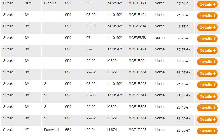

Sooo, ich hab folgendes Problem, ich habe gestern die 3-teiligen Leitungen für vorne von Melvin bekommen. Soweit alles gut verlaufen mit Lieferung etc. :)
Nun habe ich mich gestern an den Einbau gemacht, habe aber nach über einer Stunde die Flagge gehisst...Ich habe ja schon einige Leitungen eingebaut, GSX-R, R1, R6 etc. und verlegt, jedoch werd ich bei denen der SV nicht schlau. Moped ist eine Knubbel von 2002. Mit Melvin habe ich bereits telefoniert, Leitungen sollten von der Länge und den Fittings her passen.
MLVF3F278 ist die Artikelnummer des Leitungssatz.
Ich hab das Gefühl, dass die Leitungen vom Verteiler zum Sattel hin mindestens 5cm wenn nicht mehr, zu lange sind. Melvin selbst sagt die passen. :roll: Die obere Leitung von der Pumpe aus zum Verteiler passt einwandfrei.

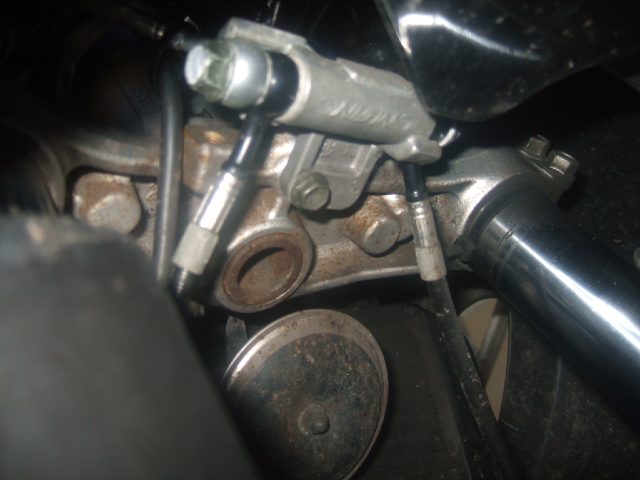

Hat mir einer evtl. ein Bild von den Leitungen wie er sie Angeschlossen bzw. verlegt hat?!

Ich finde bei Melvin keinen Leitungssatz mit genannter Artikelnummer, der zur SV 650 passt.
Selbst das suchen ueber die Suchfunktion ergibt keinen Treffer.

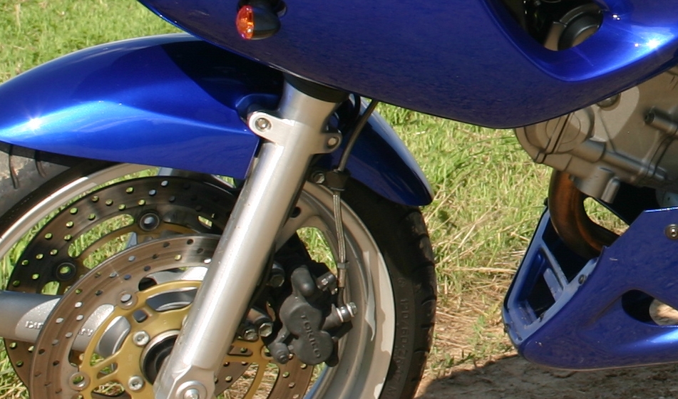

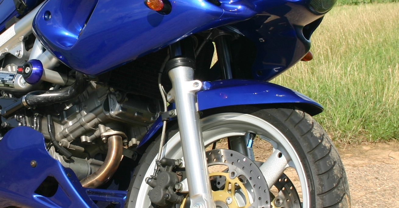

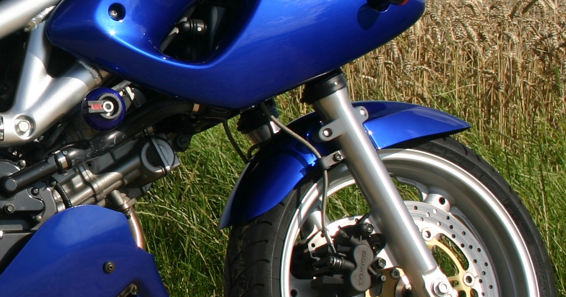

habe auch die Melvin, aber bei mir passen die. Bilder sind nicht so gut, habe nur welche wo die Verkleidung montiert ist.

Hallo Gerhard,
danke für die Bilder, kannst Du mir noch eins vom Verteiler machen? Es schaut so aus als ob die Anschlüsse/Fittings gerade sind vom Verteiler aus, bei mir sind die jedoch auf beiden Seiten abgewinkelt...ich glaube daran liegt das Problem... :roll:

Beitrag von 2blue » 12.12.2013 21:06
chris-r6_87 hat geschrieben:Hallo Gerhard,
Wenn es morgen nach der Arbeit noch hell ist, ansonsten geht es erst am Wochenende.

Ich hoffe du siehst auf den Bildern das was du sehen willst. Wo zeigen die "geknickten" Anschlüsse am Bremssattel bzw. Verteiler hin etc.
