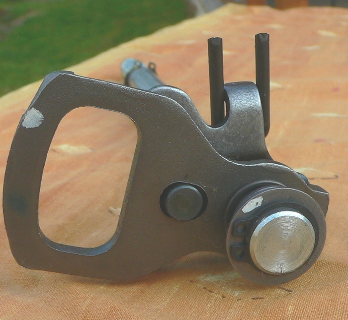

man kann bei der SV (und im Besonderen bei der Knubbel) relativ gut den Kupplungsdeckel (den kleineren runden) demontieren. Dazu muss nicht mal das Öl abgelassen werden. Dann die Kupplung demontieren. Danach kann man schon mal das im Getriebe liegende Teil der Schaltwelle sehen und schauen ob da was im argen liegt.
Das ist mit Kenntnissen in ner halben Stunde gecheckt.
Tippe auf eine gebrochene Feder in dem Bereich...
http://www.ronayers.com/GEAR-SHIFTING-C148382.aspx
Pos. 24 und 25 sind Federn. Die eine lässt den Schalthebel wieder zur mitte gehen (was es bei Dir ja nicht mehr tut) und die andere drückt das Teil was die Gänge "greifen" lässt gegen die Klauen (schwer zu beschreiben) was es bei dir auch nicht tut.
Also aufmachen und gucken. Zum Wechseln muss dann der grössere Kupplungsdeckel ab, wozu auch deas Öl und das Kühlwasser raus muss...

Re: Getriebe defekt?
Beitrag von Der Zonk » 11.06.2014 19:36
Teil sieht in Natura so aus :
(halt nur nach rechts geklappt,nicht wie im bild nach links)
