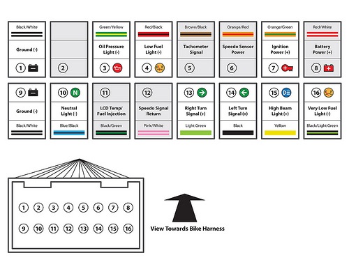

Versuch es mit dem Signalkabel aus dem Kabelbaum -- müssteSchwarz/gelb richtig muss es heißen: SCHWARZ/GRÜN

Habe kein schwarz gelbes Signallampen meinst ja ein was zum original Tacho ging oder

Habe da keins an meinem stecker

Beitrag von guzzistoni » 26.07.2014 13:31
am kabelbaum vom Motorrad
Re: Daytona Tacho montageproblem
Beitrag von guzzistoni » 26.07.2014 13:44
also, schwarz-gelb ist nicht richtig :!:
Ich habe jetzt meine Aufzeichnung gefunden ;
edit: ich habe das Dokument aktualisiert
PIN-Belegung_Kante.pdf

Lösung de Problems ich hatte dem neuen Tacho falsche Infos gegeben nicht 1 Impuls pro 2 Umdrehung
Sondern 2 Impulse pro Umdrehung :D

und wie hast Du jetzt das Signal abgegriffen? über die ECU?

Hauptkanal der Zündspule

Würde das rpm signal dennoch von der ecu abgreifen und nicht von der zündspule. Bei mir spinnte dann der tacho total und reagierte drehzahlabhängigkt mit komplett falschen werten!
Falls es ei dir schon läuft auch gut ;). Falls nicht, such mal im forum nach daytona asura. Iwo hab ich dazu was gepostet bezüglich geschw.anzeige

So heute nochmal mein Tacho in angrif genommen störsignale sind weg :mrgreen: er geht zwar Grade immer noch nicht aber immerhin keine störsignale
Es geht nichts über eine saubere Kabelführung, habe die Kabel die vom Tacho kommen (Strom, anzeigen, Wassertemperatur, und noch eins) nicht als packet sondern Strom separat durch das andere Auge geführt und siehe da kein blinder Passagiere im Kabel
Nun muss nur noch das Signal sauber abgegriffen werden

Hast Du für das Drehzahlmessersignal von dem RC-Tiefpass gebrauch gemacht?

Hat leider nichts gebracht greifen jetzt das rpm Signal sauber vom Ecu ab und siehe da Drehzahl kommt sauber und keine Störung beim km/h Signal mit der Geschwindigkeit km Zähler geh ich kommende Woche an :) Angel
