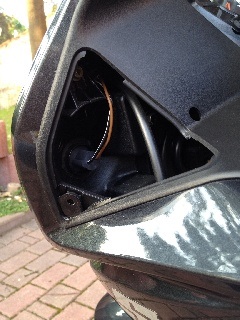

Ich möchte jetzt das standlicht Nutzen um die usb steckdose anzuschließen. Ich könnte doch einfach mit einem stromdieb plus an plus gehen und mit einem 2. stromdieb minus an Minus. Ich hab die verkleidungsecke abgeschraubt und sehe nun das schwarzweiße Kabel und das braune. Welches ist Plus und welches Minus? Weiß das jemand? Somit müsste ich ja nicht bis zur Batterie gehen, sondern könnte das Ganze in der Kanzel verlegen. Kann das so funktionieren?

Re: Bordsteckdose anschließen
Hast du ein Messgerät oder zumindest eine Prüflampe?
Ein Ende der Messleitung an den Rahmen/Motor (blanke Stelle), das andere Ende an die eine oder andere Leitung des Standlichtes.
Wenn die Prüfflampe leuchtet hast du die Plus(+) Leitung, bei einem Messgerät sowieso klar.
Hey. Ja ich hab nen Multimeter. Aber ich komm schlecht an die kabelen den ran
Wenn du sowieso mit einem Stromdieb dran gehst kannst du doch dann dort messen!
Ja aber dazu muss ich ja erstmal wissen welches Kabel ich mit dem pluskabel der steckdose verbinde. Wenn Ichs zusammen geklappt habe, ist's zu spät
Ich für meinen Teil würde die Leitung vom Standlicht bestenfalls als Schaltleitung für ein Relais nutzen. Ne direkte Leitung vom Pluspol der Batterie zur Klemme 30 am Relais, von Klemme 86 ne kleine Leitung zur Standlichtleitung, dann von Klemme 31 ne Verbindung entweder zum Motor oder zum Minuspol der Batterie legen und von der Klemme 86 dann zum Plus der Steckdose. So fliesst nicht die ganze Last über die kleine Leitung der Standlichtbirne. Das ist zwar bei ner USB-Steckdose nicht die Welt, ich würde allerdings auch eher ne normale Steckdose anschliessen, da wäre man doch etwas universeller unterwegs...

S-W ist Minus, Braun ist plusFeiner Herr hat geschrieben:Welches ist Plus und welches Minus?
