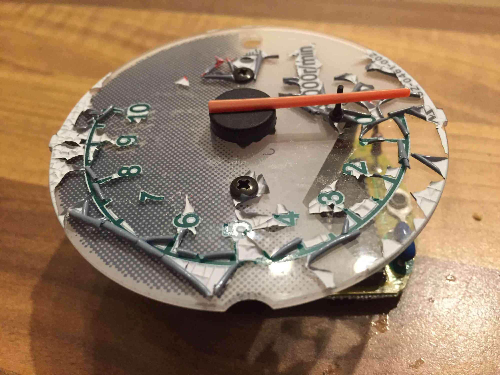

Re: Drehzahlmesser geht nicht mehr
Beitrag von hstaiger » 21.04.2015 22:12
Hab heut wieder den Drehzahlmesser ausgebaut um diesen morgen nochmals mit dem Generator zu prüfen. Und ich
hab vorhin dann zuerst die Nadel leicht angeschubst und siehe da sie bleibt bei 6000 Umdrehungen stehen. Und was seh
ich dort bei 6000 Umdrehungen, die Nadel wird angehalten durch die Folie die sich schon länger ablößt.
Als ich das letzte mal den DZM ausgebaut hatte, habe ich Reste der Folie entfernt. Dabei hat sich wohl ein Teil der Folie
so abgelößt, das sich eine Sperre bei 6000 Umdrehungen ergeben hat. Dies war von Frontal nicht zu sehen. Hab diese Reste
dort abgezogen und nun dreht sich die Nadel sehr leicht über den gesamten Bereich.
Anbei noch ein Bild.
Hab mir schon einen neue Scheibe bei newtacho bestellt. Allerdings vorher hier gelesen, das es wohl nicht so einfach ist
die Nadel abzunehmen. Da kommt die Welle wohl gern mit. Aber was bleibt mir schon übrig. Sonst kann ich bald auch nix
mehr ablesen.

Beiträge: 429
Registriert: 04.03.2012 20:54
Beitrag von armin » 22.04.2015 20:51
Das mit der Folie scheint ein gängiges Problem zu sein, kuck mal hier: http://www.svrider.de/Forum/viewtopic.p ... #p10007812
Dort hab ich auch kurz beschrieben, wie ich die Nadel abgezogen hatte. Kuck vielleicht mal rein.

hstaiger
Beiträge: 73
Registriert: 22.03.2015 20:15
Wohnort: 78739 Hardt
Beitrag von hstaiger » 24.04.2015 22:10
Hab die Scheibe gewechselt. Natürlich kam auch die Welle mit raus. Trotz Löffeltechnik. Aber hab sie wider rein
bekommen. Hatte zwar Angst das ich was kaputt mache, da man ziemlich stark drücken musste. Aber DZM geht
nun wieder mit Generator und nun auch wieder mit dem Motorrad.
