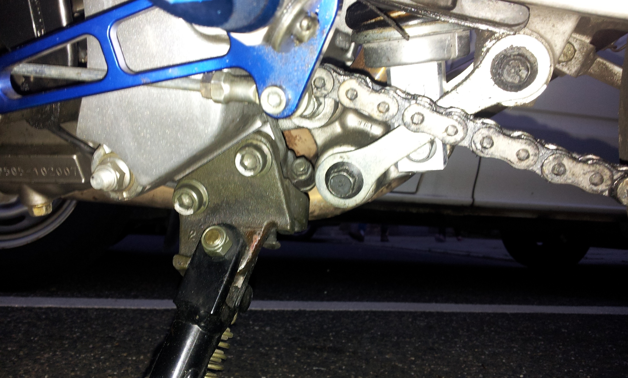

Heute morgen habe ich allerdings wegen einer anderen Geschichte neben der Maschine gelegen und dabei festgestellt, dass mein Umlenkhebel nun im Stand den Halter des Schalter am Ständer berührt. Den TÜV-Prüfer (und mich) wird das wohl nicht begeistern.

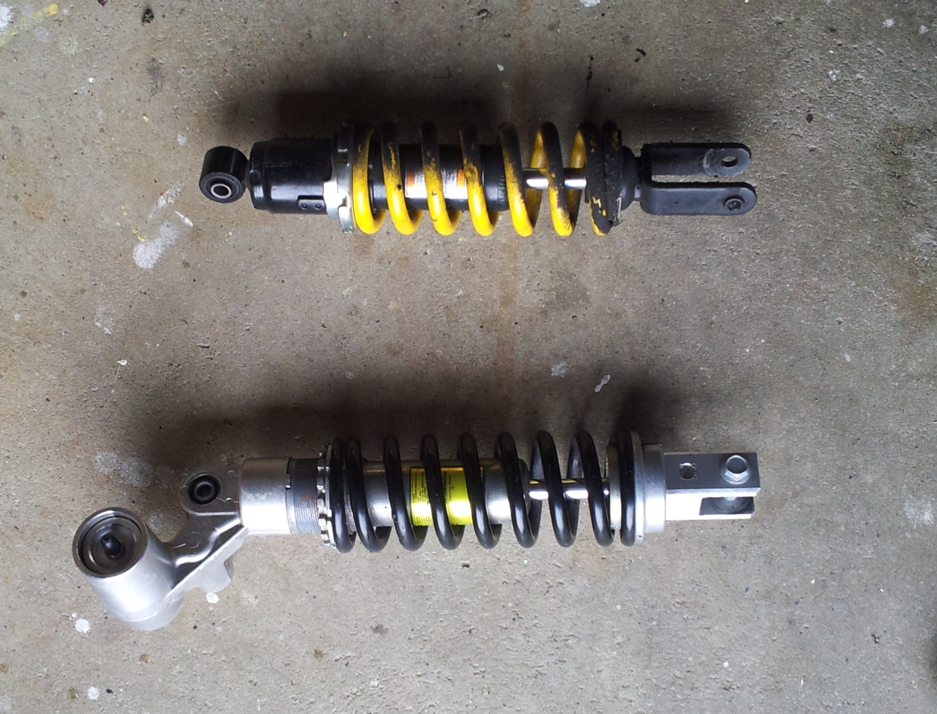

Bei dem Federbein handelt es sich (laut ebay-Verkäufer) um ein GSX-R 600 SRAD (96-99) Federbein mit EZ 03/97. Laut meiner Recherche vor ein paar Monaten sollte das eignetlich in eine Knubbel passen. Anbei ein Bild.

Klar, Foto anbei:
Ich habe übrigens auch fast nichts von einer großen Veränderung der Höhe wahrgenommen. Das Blockieren der Umlenkung wäre ja hier ja eine Erklärung...
Wenn ich auf der Maschine sitze ist aus meiner Sicht alles in Ordnung. Federt wunderbar gleichmäßig ein usw. Ich mache mir halt Gedanken, dass die Schwinge evtl. nicht so stark ausfedern kann wie sie sollte und ich dadurch in manchen Situationen Druck auf dem Hinterrad verliere. Und dass der TÜV das ggf. nicht so gern sieht.
Was denkt ihr? Irgendwas falsch verbaut, falsches Federbein, ggf. falsche Umlenkhebel (sollten eigentlich die originalen sein)??? Oder ganz normal so?
