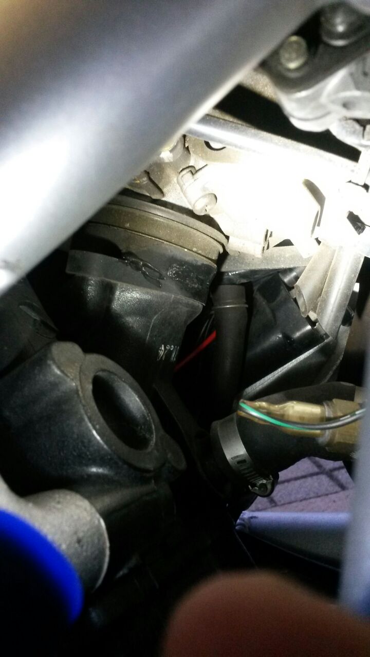

Zündkerzen sehen ok aus. Mir ist aber aufgefallen das diese Gummis zwischen vergaser und zylinder sehr rissig sind.
könnte er da frischluft ziehen und könnte das dieses problem verursachen das der motor ab 3000u/min total unrund läuft und keine power hat?
wo bekomme ich die teile und was kosten die?

Hier nochmal ein bild

Mal versucht mit Bremsenreiniger wärend dem Lauf auf die rissigen Stellen zu sprühen um eine etwaige Reaktion zu provozieren?
og306 hat geschrieben: wo bekomme ich die teile und was kosten die?
Schwere Frage! Beim Friseur, Audi und Aldi wohl nicht, evtl kann dir z.b. am einfachsten aber der nächste Suzukidealer weiterhelfen?

Rissig? Das Ding ist ja verrissen.
Muss auf jeden Fall getauscht werden. So ist es kein Wunder, dass der Zylinder nicht läuft.
Kerzen bekommst im Motorrad-Handel für ca. 10€/Stk.
Ersatzgummis wohl bei Suzuki.
Eine Warnung: Die Schrauben sitzen bombenfest und sind schnell zerstört, wenn man was falsch macht.

Quinity hat geschrieben:Rissig? Das Ding ist ja verrissen.
Woran meinst du das erkennen zu können? Meinst du das, das wie aufgetragene Dichtmasse aussieht?

Dachte der Schatten wäre ein Riss/Loch gewesen, habe mich verschaut.

Die sind rissig oder spröde und ich hab sie geklebt bzw abgedichtet um zu sehen ob es daran liegt.
Gab aber kein unterschied. Also liegt es auch nicht da dran.
Zündkerzen sind ok und falschluft zieht er auch net.
