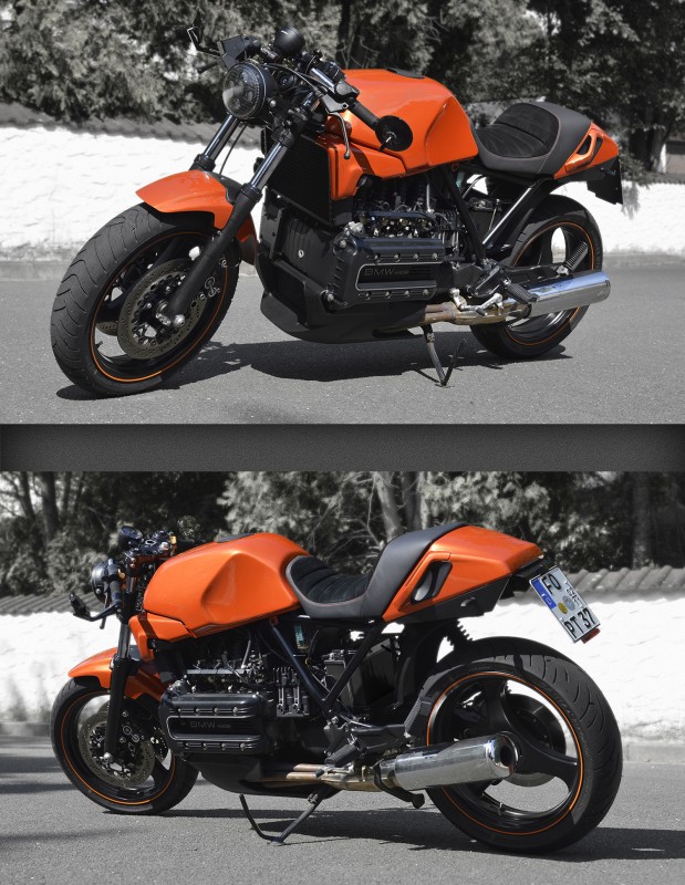

bin noch recht frisch hier und wollte gleich mal Eure Meinungen zu meinem Umbau hören, der meine SV650N ablöst: Eine '90er BMW K100 RS 4V umgebaut zum "Single Roadster":
BMW K100 SR 4V
BMW K100 SR 4V

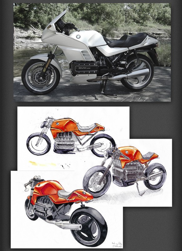

BMW K100 RS Ausgangsfahrzeug -> SR "Single Roadster" Entwürfe
Umbauten:
- Frontverkleidungsentfall
- Heckkürzung (Rahmen und Verkleidung)
- Beleuchtung komplett auf LED umgebaut (inkl. Frontscheinwerfer)
- Nummernschildhalter (und diverse andere Blechteile...) selbst angefertigt
- Stummellenker angebaut
- Zurück verlegte Fußrasten von der BMW K1
- Acewell ACE 4553 Tacho
- Entfall mech. Zündschloss & Lenkersperre: Motogadget m-lock RFID-Zündschloss (-> lose mitgeführte Diebstahlsicherung)
- Sitz selbst gekürzt, verstrebt und gepolstert. Das Leder hab ich dann einen Sattler machen lassen: Sitzfläche Nubuk-Rindleder (wild), außen normales Leder (glatt), mit orangefarbener Naht getrennt
- Rahmen und Felgen gepulvert
- Tank, Heck und Verkleidungsteile umlackiert (Formen selbst verbessert, angepasst und grundiert)
- Lenkerendenspiegel
Und das wichtigste: Alles StVZO-konform eingetragen (also das was auch musste ;) ).
Technisch wurde die 25-Jahre alte Maschine bei einer jungfräulichen Laufleistung von 70.000km (2-300tkm bei K100 keine Seltenheit, da langhubiger Automotor) nun nur dem regulären Service unterzogen, die Zeit und die finanziellen Mittel um den kompletten Antriebsstrang zu überholen reichten erst mal nicht aus ;)
Wie immer gilt: So ein Projekt ist nie fertig. Das RFID-Funkzündschloss wandert noch unter die Verkleidung, der Auspuff wird ein hochgezogener Remus, entsprechende Kühlerverkleidungen werden im Lauf der Zeit ergänzt...
Viel Spaß beim Ankucken! :)
PS: Die Farben sind leider etwas blasser als vor dem hochladen...?

für nen Backstein nicht schlecht :wink:
Ich habe Respekt vor deinem Umbau, sauber gemacht wie's ausschaut, das Heck iss gut geworden
an der Front müsste m.M. nach ein etwas kompakteres Schutzblech enger ans Rad ansonsten das Maximum
rausgeholt :) grins für den Rest kannst du nichts... nicht falsch verstehen, BMW Motorräder und insbesondere die K-Serie sind nicht meins
also ist das eine ehrliche Meinung und ein Kompliment für deine Arbeit ;) bier

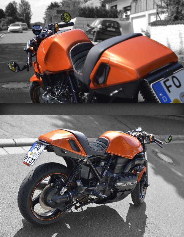

Fender ... ja da solltest du noch mal ran
und mir fehlt was am Tank, ein netter Schriftzug oder besser das Logo

Zum Fender: Ich glaube ein größerer, und auffälliger Scheinwerfer würde das gleiche tun wie ein kleinerer Fender. Ich wollte nur unbedingt einen LED-Scheinwerfer, die gibt es in bezahlbar leider nicht in groß. Ein normaler 7" Glühbirnenscheinwerfer mit verspiegeltem Reflektor fällt mehr auf und lässt den Kotflügel nicht so groß wirken, glaube ich...

Glückwunsch zu diesem Umbau, ich find es grandios! Schon mal genial die Art Deiner Skizzen und Entwürfe, das sieht nach einem richtigen Plan aus. Und das Endergebnis überzeugt mich absolut. Klar wird man aus einer K keinen leichtfüßigen schmalen Cafe Racer machen können. Aber genau das hat eben auch was. In meinen Augen stimmen die Proportionen, mit dem Fender könnte ich auch leben, das Heck ist Klasse, einfach nur eine Idee sauber umgesetzt! Bin gespannt, wie das dann weitergeht mit den kleinen Detailverbesserungen... :top:

Mich tät ein Bild des "Cockpits" interessieren, mit Tacho, den Armaturen, Lenker & Gabelbrücke
