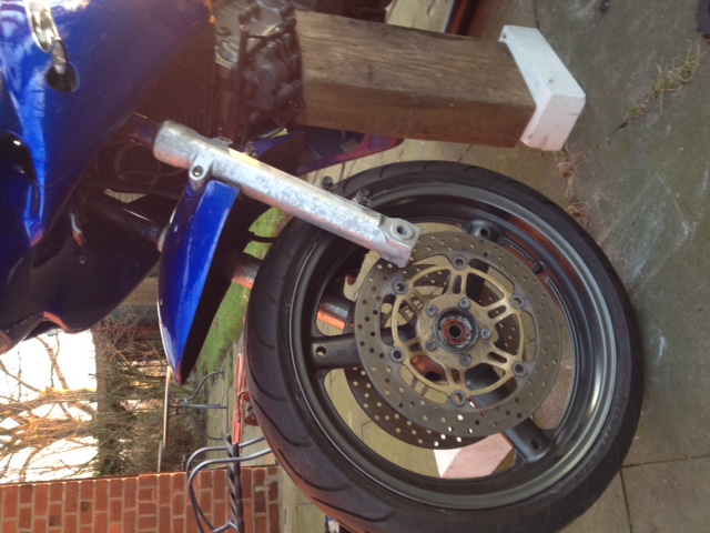

Da wir grad dabei sind:
Will ja nun die "alten" Felgen verkaufen und vorher putzen... Was für Zaubermittelchen nehmt ihr, um die blank zu kriegen??
Habe heute mal die "neuen" Felgen anprobiert:
Anthrazit
Mit neuem Kettenrad
Schick, oder?
Nun fällt natürlich die schäbige Gabel auf :oops:
Womit krieg ich denn die blank? Ist ja ne sehr rauhe Oberfläche geworden....kriegt man das überhaupt wieder schick?
Schmuddelige Gabel
isch abe garkeine sicknatur

Beitrag von Kolbenrückholfeder » 17.03.2016 18:56
Verkaufe die Felgen erst wenn du mit den neuen gefahren bist.
- Laufen die neuen Felgen ohne Schlag?
- Sind die Bremsscheiben i.o.?
- Welche Bremsscheiben sind die Besseren? (Kein Schlag, Materialstärke, Riefen).
Gabeltauchrohre:
Die kannst du z.B. schwarz lackieren/folieren. (Bild Seitenansicht auf der Bühne: https://svrider.de/index.php?seite=owne ... tails=6156)

Beitrag von Sterupp » 17.03.2016 19:42
Leider funktioniert der Link bei mir nicht.
Folieren ist ne gute Idee, Falls es nicht geht mit polieren.
Die Bremsscheiben sind meine alten. Müssten also ok sein. Und die Felgen wurden mir als schlagfrei verkauft...
Trotzdem ist es sicherlich sicher, die alten erstmal zu behalten. Da geb ich Dir recht ;) bier
