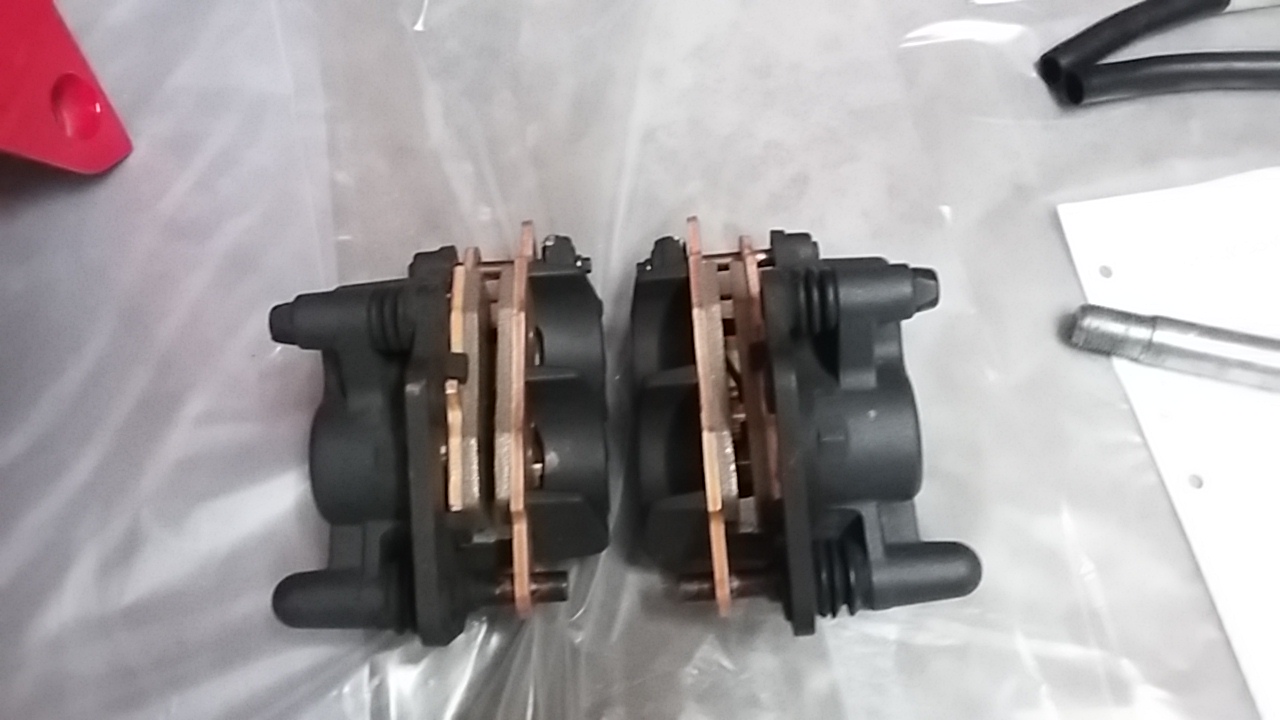

Die neuen Bremsbeläge (EBC Double H sintermetall) sind nun montiert.
neue Beläge

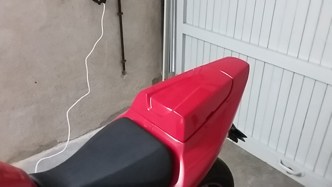

Ich habe den Soziusgriff abmontiert und die Blenden für die Soziusabdeckung drangefummelt.
"neues" Heck
Bin allerdings mit dem Spaltmaß und der Passgenauigkeit der Belenden nicht wirklich glücklich. :?
War das bei jemandem auch so, dass die leicht schief sitzen und daher die Spalte ungleichmäßig sind? Da muss ich mir noch was überlegen :denk:

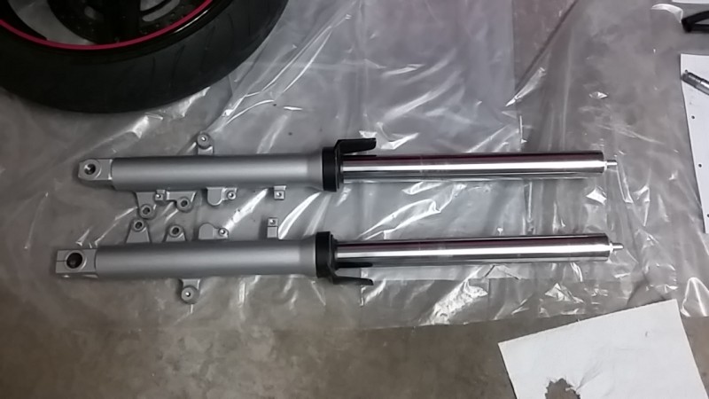

Soweit so gut. Dann habe ich mich an das größere Vorhaben Gabel gemacht. Das heißt ausbauen und zerlegen.
Hat alles zum Glück reibungs- und problemlos funktioniert.
ausgebaute Gabel
Da merkt man dann halt auch, dass die Maschine erst um die 18.000 km drauf hat. Es geht alles gut auseinander und nichts ist festgegammelt ;)

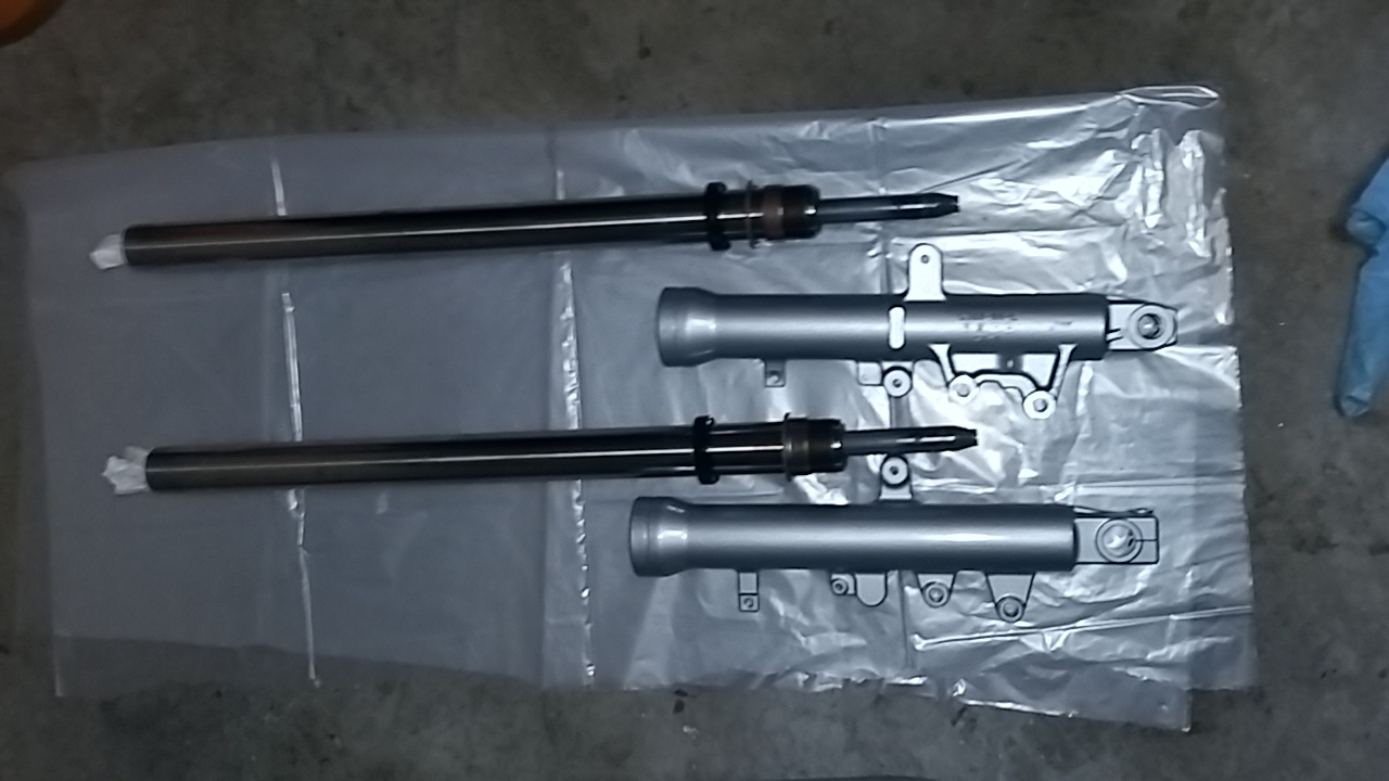

Während ich das Gabelöl entleert habe, bin ich aber ein wenig erschrocken, als ich die schwarze Suppe gesehen hab. 8O
o_O
So viel zum Thema Dauerfüllung. Wenn das Öl bereits nach nichtmal 20t km so aussieht... Kommt ja aber eh frisches rein ;)
Das Auseinanderbauen der Holme klappte ebenfalls sehr gut.
Die Tauchrohre habe ich dann noch ordentlich gereinigt, sodass diese jetzt (zusammen mit den Soziusfußrasten, die ich ebenfalls noch demontiert habe) bereit zum pulverbeschichten sind :)

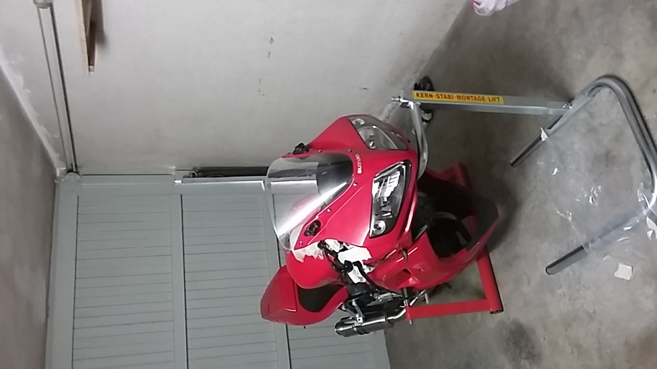

Nun steht die SV ein bisschen gestripped in der Garage :mrgreen:
Stand Dez. '16
Bin wirklich sehr gespannt, wie alles wieder zusammengebaut aussehen wird, wenn ich die Teile vom Beschichter wieder habe.

Zu den Dreiecken (Sozius-Griff-Abdeckung): Falls die genauso montiert werden wie bei der Knubbel (nämlich, dass man sie einfach mit den Schrauben, die sonst den Griff halten festschraubt), lässt es sich kaum vermeiden, dass sie sich beim Anziehen der Schrauben leicht mitdrehen und deshalb nicht ganz passig sitzen. Bei der Knubbel haben sie selbst bei optimaler Ausrichtung einen recht großen Spalt (aber das hat die Abdeckung ja sowieso).
Zu den Bremsbelägen eine Frage: haben die gar nicht die sonst als Verschleißmarkierung üblichen Kerben oder kann ich die nur auf dem Bild nicht erkennen?

Bei der Kante gibts da nen extra Bügel an dem die Abdeckungen mit jeweils zwei kleinen Schräubchen festgemacht sind. Da kann man vielleicht noch bissle was machen. Mal schauen.
Nein die Beläge haben die kerben nicht. Ist mir auch scho aufgefallen, weiß aber net warum :) empty

Arminator650 hat geschrieben: Nein die Beläge haben die kerben nicht. Ist mir auch scho aufgefallen, weiß aber net warum :) empty
Könnte blöd werden, falls Du zufällig zum TÜV musst, wenn sie so zu 2/3 runter sind und dann der TÜV-Prüfer zu dem Schluss kommt, dass die Verschleißmarker nicht mehr zu sehen sind (sprich sie schon über der Verschleißgrenze sind), Du also neue Beläge einbauen musst, bevor Du den Bapper bekommst.

Beitrag von Arminator650 » 23.12.2016 14:41
Naja schauen wir mal. Muss nächstes Jahr zum TÜV. Da dürfts eig keine Probleme geben. Darüber mach ich mir jetzt erstmal keine sorgen :)

Beitrag von IMSword » 23.12.2016 16:11
Arminator650 hat geschrieben:Naja schauen wir mal. Muss nächstes Jahr zum TÜV. Da dürfts eig keine Probleme geben. Darüber mach ich mir jetzt erstmal keine sorgen
Brauchst du auch nicht.
Zur Not wirds ein kleiner Mangel.
Jeder auch nur halbwegs frische Tüffi sieht auch ohne Verschleißmarker ob die runter sind.
Arminator650 hat geschrieben:War das bei jemandem auch so, dass die leicht schief sitzen und daher die Spalte ungleichmäßig sind? Da muss ich mir noch was überlegen
Ja !
Kenn ich egtl. von jeder Kante so. Ein wenig "Würgen" hilft :mrgreen: Wobei die bei mir immer noch nicht 100% passen, mich das aber nicht weiter stört.
Normal befestigst du den Metallriegel an der vorgesehenen Stelle des Soziusgriffes und danach richtest du die Dreiecke aus und schraubst sie fest.
Die Schraubenlöcher kannst du wenn es gar nicht passen sollte zur Not mit Langlöchern versehen.

Beitrag von Arminator650 » 23.12.2016 16:55
Ok dann bin ich beruhigt :D
Hab's genauso gemacht, wie du beschrieben hast, aber irgendwie ist der Spalt vorne viel größer als hinten :) empty
