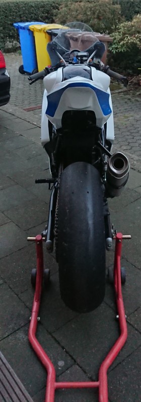

Ich hatte meine Gladius leider beim letzten Rennen in 2017 zwei mal unsaft abgelegt.
Jetzt fehlen nur noch Sponsorenaufkleber, Startnummer und Moosgummi:

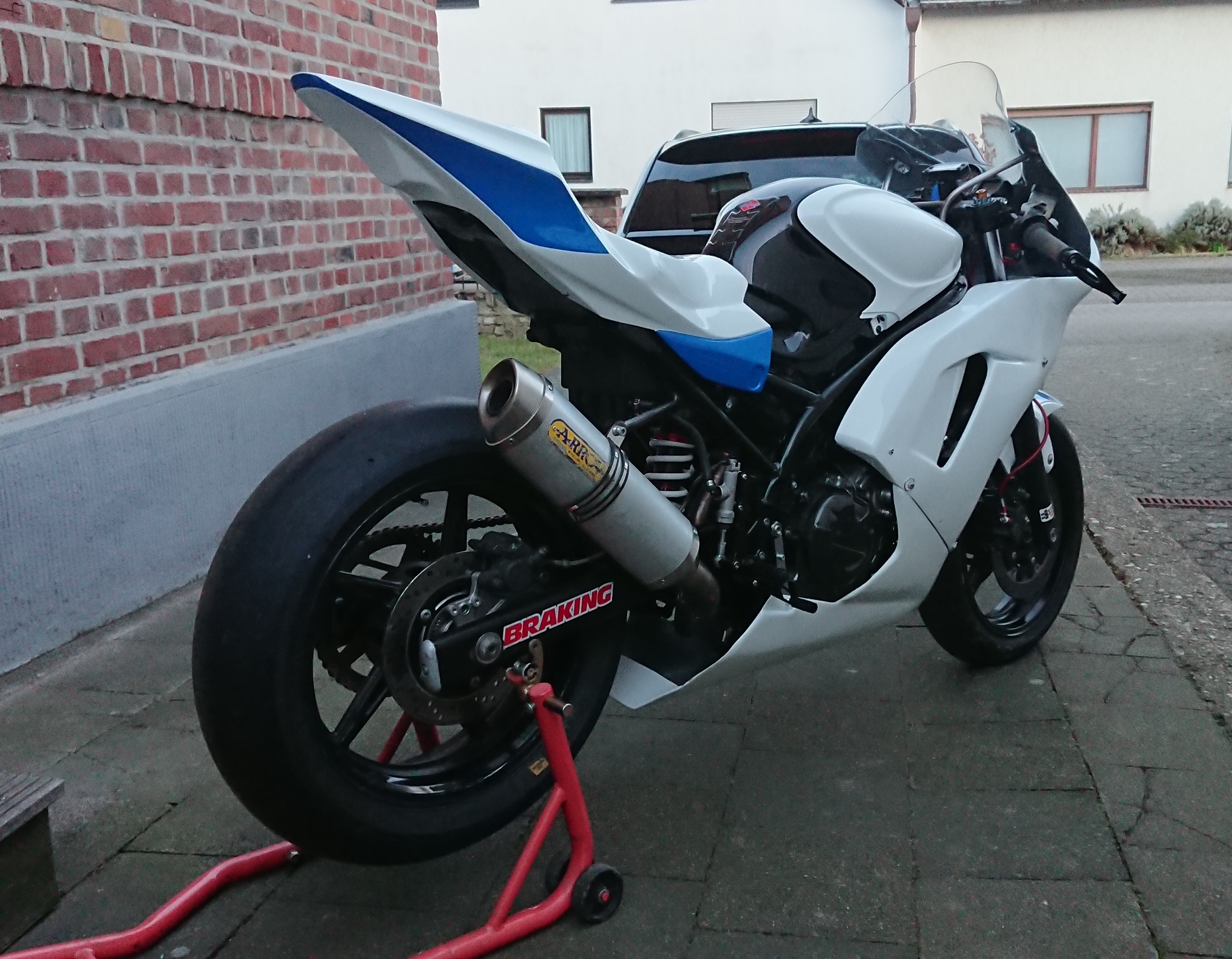

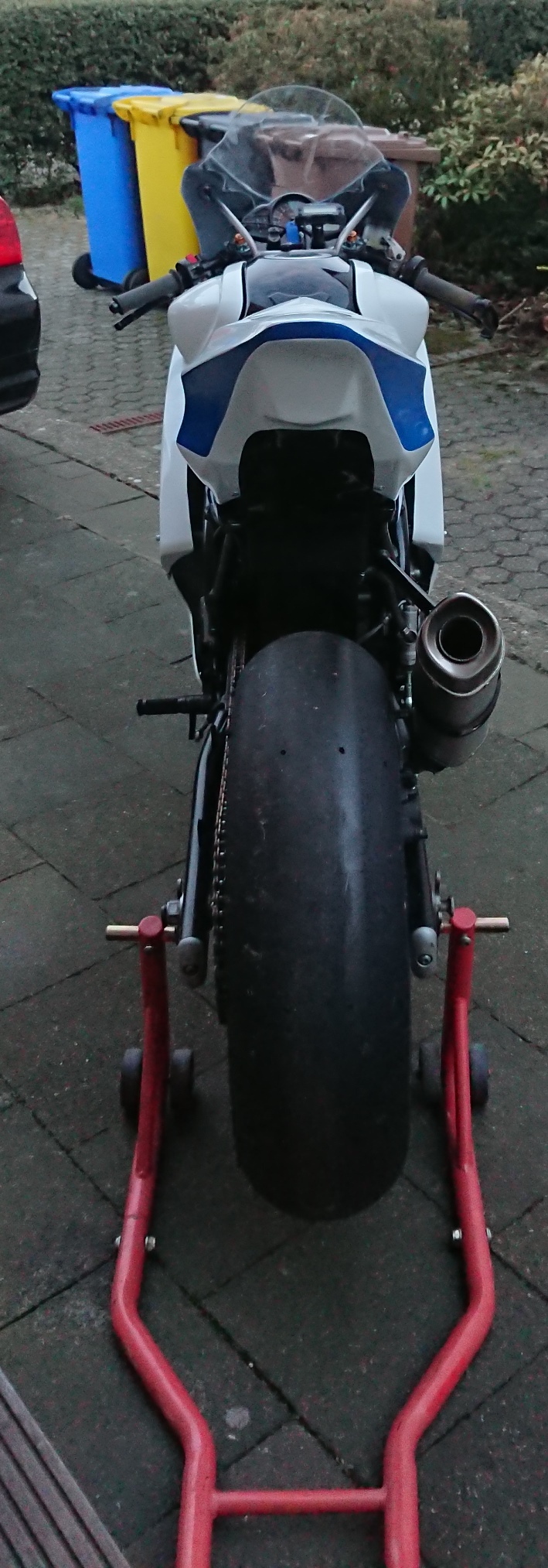

Hier noch ein Hintern Bild :wink:
Ist das Heck der neuen GSX-R 1000
schnubbi
Beiträge: 1033
Registriert: 18.07.2009 22:01
Wohnort: Köln
Re: SV650 RACE BIKES
#135
Beitrag von schnubbi » 06.03.2018 10:53
Das Heck habe ich von der Firma TTSL, da dort direkt schon ein Hilfsrahmen mitgeliefert wird. Bei der Gladius musste der Heckrahmen mit der Flex gekürzt werden, dann zwei Laschen drangeschweißt und der Hilfsrahmen passt drauf. Die schwarze Scheibe oben drauf kann man in der Dicke varriieren und dadurch noch ein bisschen mit der Höhe spielen.
