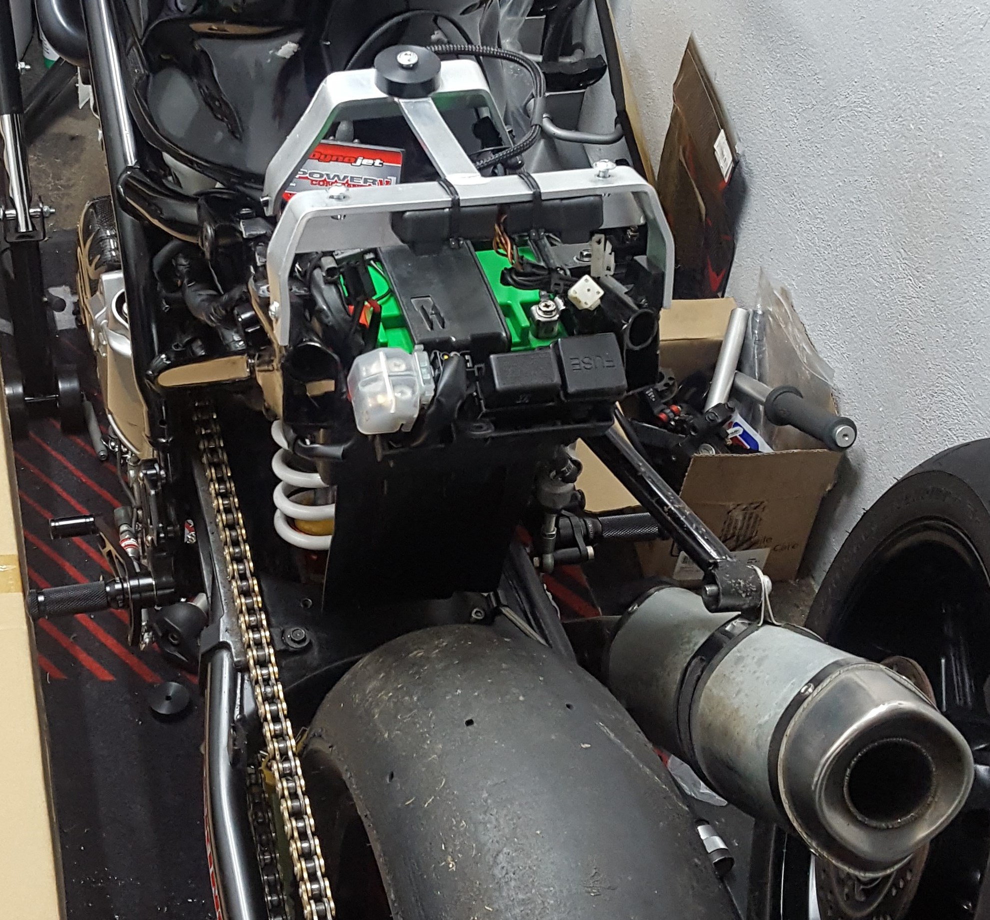

Ich hatte meine Gladius leider beim letzten Rennen in 2017 zwei mal unsaft abgelegt.
Jetzt fehlen nur noch Sponsorenaufkleber, Startnummer und Moosgummi:

Re: SV650 RACE BIKES
Hier noch ein Hintern Bild
Ist das Heck der neuen GSX-R 1000
Das Heck habe ich von der Firma TTSL, da dort direkt schon ein Hilfsrahmen mitgeliefert wird. Bei der Gladius musste der Heckrahmen mit der Flex gekürzt werden, dann zwei Laschen drangeschweißt und der Hilfsrahmen passt drauf. Die schwarze Scheibe oben drauf kann man in der Dicke varriieren und dadurch noch ein bisschen mit der Höhe spielen.
