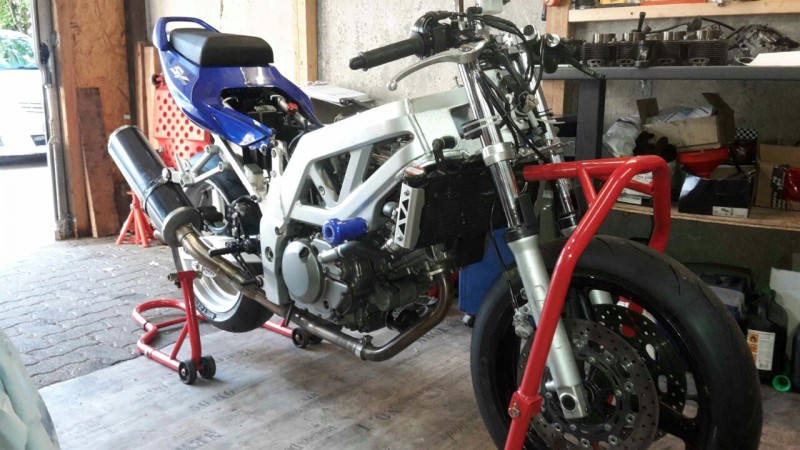

Im Frühjahr 2017 habe ich mich dann wieder langsam dem Renner gewidmet.

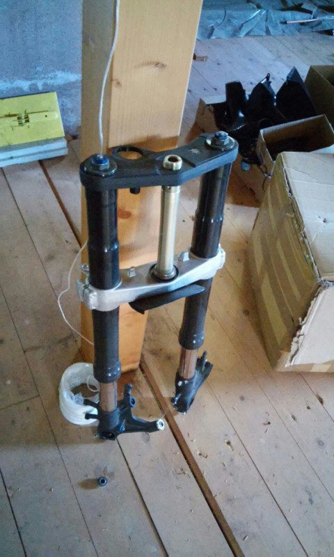

Es stand also fest, dass eine GSXR Gabel reinkommt. Die passende war sehr günstig, da ein Halter für das Schutzblech abgebrochen war.
Außerdem habe ich mich entschieden, das Motorrad unverkleidet zu lassen.
1. komme ich damit sehr gut klar
2. kostet es weniger im Sturzfall
3. ist es leichter

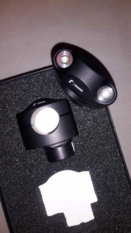

Es gibt von Rizoma Riser, welche eine exzentrische Bohrung für die Befestigung zur Gabelbrücke haben. Diese hat 5mm Versatz. Man kann also die Riserposition mit den Teilen um 10mm vor oder zurück verlagern. Einen schönen tiefen Ducatilenker gabs im Herbst 2016 auch günstig zu erstehen. Auf der Straßenmaschine fahre ich einen Ducati Streetfighter Lenker. Der ist sehr tief und nicht zu breit. Ideal für meine Zwecke. Alleine das Auspacken macht schon Spaß. Es werden sehr viele Schrauben und Anbauelemente mit geliefert. Die Schachtel ist auch sehr solide. Man bekommt schon was geboten für den Preis.
Bei der Gabelbrücke habe ich mich entschieden die oem GSXR Brücke zu nehmen, die Unterseite zu planen, Löcher rein zu bohren und von unten zu versteifen. Es würde locker auch so halten, aber im Sturzfall würde es ohne Verstärkung vermutlich die Verschraubung der Riser rausreißen oder die Brücke verbiegen. Das kommt aber erst später.

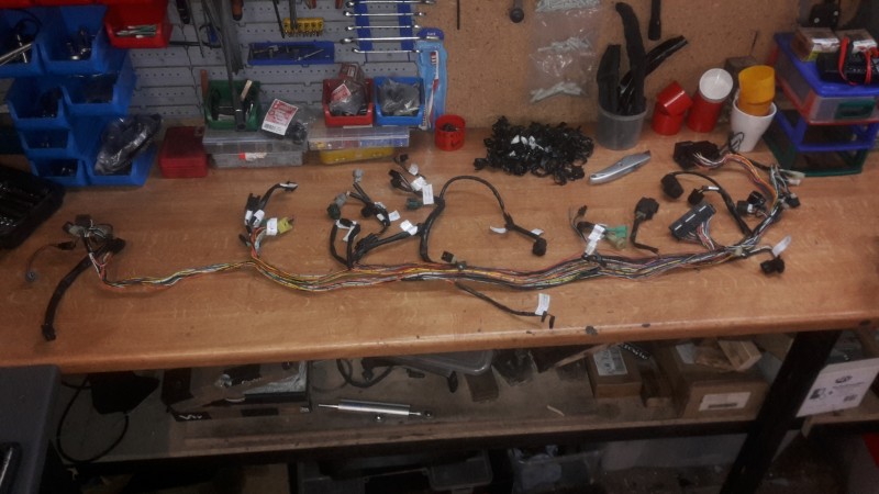

Als nächstes ist die Elektrik dran. Der Kabelbaum muss ausgedünnt werden. Nicht weil das Gewicht spart, sondern um alles übersichtlicher zu gestalten, einfacher und kompromissloser für die Rennstrecke. Ein Rückbau ist nicht vorgesehen, also volle Attacke.
Aber erstmal den Kabelbaum ausbauen auf den Tisch legen und einen Plan machen.
Damit ich den Überblick behalte, habe ich jeden Stecker mit einem Zettel versehen, wo ich rauf geschrieben habe wo der Stecker hingehört.
3. ist es leichter

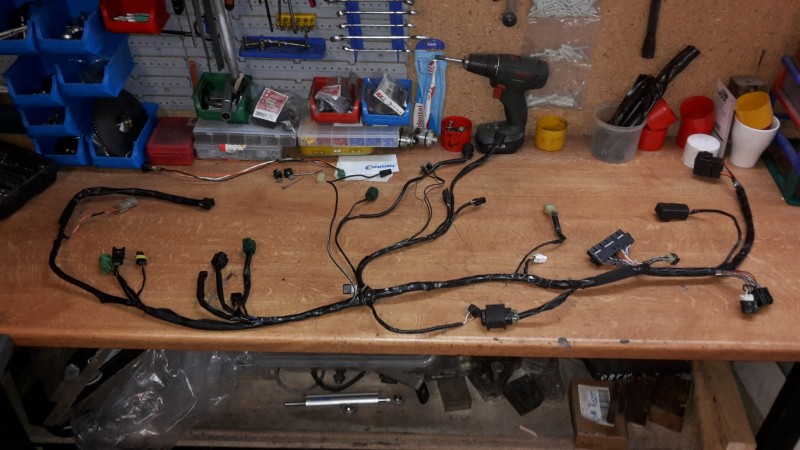

Oder vielleicht doch erst was dran machen? Auspacken muss reichen.

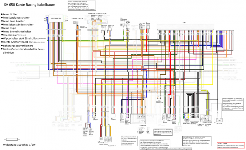

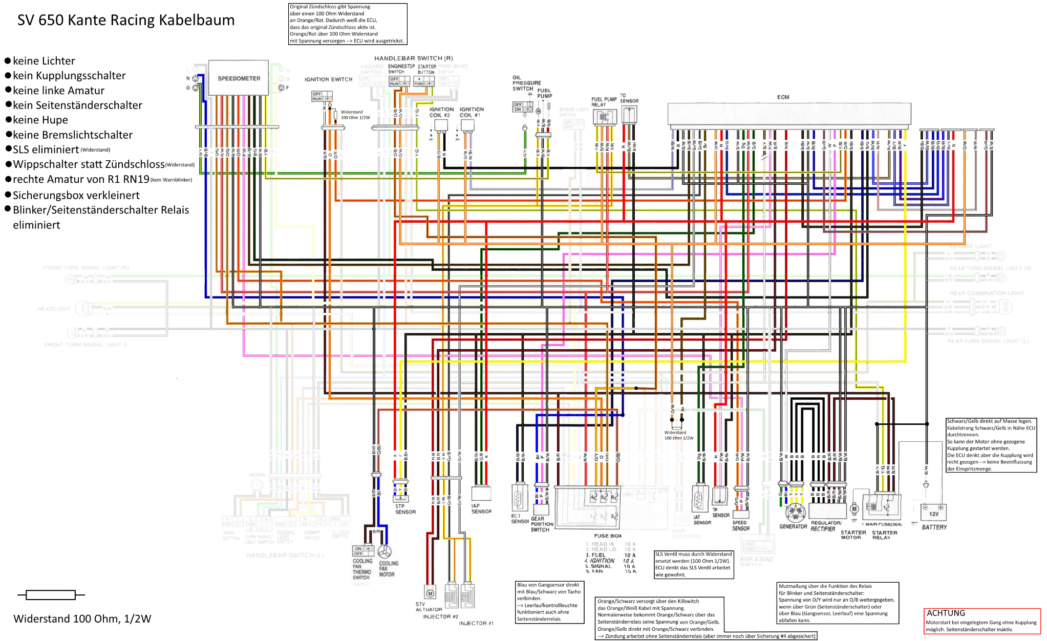

Auf der Website von lwtracer.com kann man sich schöne Schaltpläne ansehen wie man sowas machen kann.
Mit dieser Hilfe, etwas Recherche im Ammi Forum und den Wünschen die ich hatte, ist dann eine eigene Version entstanden:
Ziel war es auf alles zu verzichten was wirklich unnötig ist, dabei aber Tacho, Öldruckanzeige, Leerlaufanzeige, Absicherung für ECU, Tacho und elektrische Anlage zu behalten.
Auch der Umkippsensor soll bleiben. Ich finde es praktisch, dass das Motorrad aus geht, sobald es auf der Seite liegt. Eine Sorge weniger, wenn man gerade gestürzt ist.
Der komplette Lüfter samt Lüfterschalter ist später noch rausgeflogen. Brauch man solange man fährt nicht.

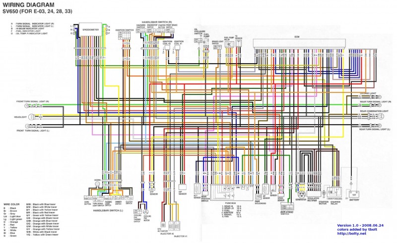

Zum Vergleich der oem Kabelbaum.
Für den Hauptschalter habe ich diesen hier genommen. So erkennt man an der LED dass die Zündung an ist, und der kann auch genug Stromstärke ab. Das ist nämlich das Hauptproblem. Der Lüfter flog ja raus, trotzdem sind immer noch insgesamt 30A an Sicherungen da. Ein noch stärkerer Schalter wäre noch größer gewesen.

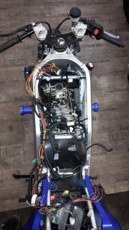

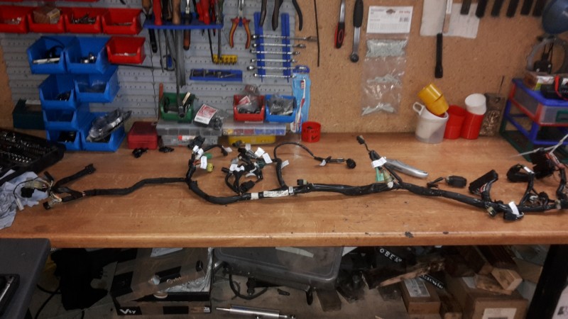

Wenn man sich das dann so zurecht gebastelt hat, und das noch schön einpackt, sieht das so aus:

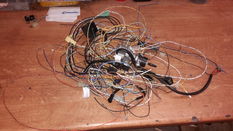

Und das bleibt übrig. Nebst der linken Amatur, ein paar Sensoren etc.
Damit während des ganzen Ausdünnungsprozesses auch nichts schief geht, empfiehlt es sich, den Kabelbaum immer wieder an das Motorrad anzustöpseln und zu testen ob alles funktioniert und ob Fehlercodes ausgespuckt werden.
Ich bin mit der Kabelbaumarbeit sehr zufrieden. Es ist zwar viel Arbeit, viele Kabelcrimpen, abschneiden und andere verlängern, Stecker umpinnen und testen. Aber wenn man alles eingepackt hat und alles funktioniert ist das sehr befriedigend.
