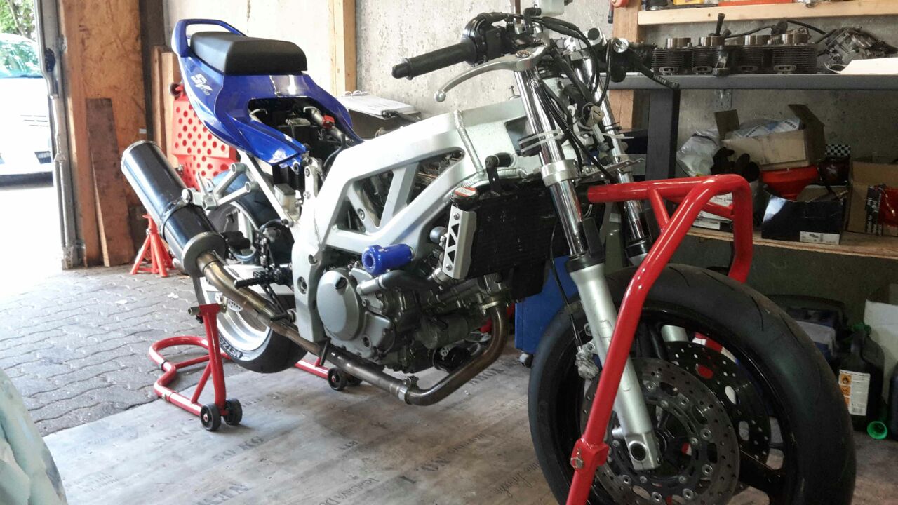

Um die 2016er Story kurz abzuschließen:
ich habe die ganze Woche geschraubt um den Hobel irgendwie fertig zu bekommen. Aber der Teufel steckte in absolut jedem Detail.
Die R6 Bremsanlage ließ sich nicht entlüften, ein Druckpunkt war Wunschdenken. Irgendwas haut bei den Sätteln nicht hin. Ein Techniker auf der Rennstrecke meinte es liegt daran, dass ich die Stopfen entfernt habe und die Sättel nun nichtmehr dicht werden. Wer weiß, ob ich das nochmal ergründen werde. Ich habe dann schließlich passende Sättel von einem Bekannten bekommen der sein bike einen Turn zuvor zerlegt hat. Damit klappte dann die zwar die Bremse, aber bei ersten Turn merkte ich, dass die Kupplung total am rutschen war. Das ärgerte mich, da ich extra alles durchgemessen hatte und sowohl Stahl- als auch Belagscheiben noch innerhalb der Toleranzen lagen. Der Samstag war definitv gelaufen.
Sehr deprimiert bin ich dann mit Auto, Motorrad und Anhänger zurück nach Hamburg gefahren, um die Straßenmaschine zu holen. Nachts um 4Uhr wieder in Groß Dölln angekommen, konnte ich noch zwei Stunden Schlaf ergattern und am nächsten Tag wenigstens noch vier Turns zu fahren. Naja alles in allem eine große Misere, aus der ich hoffentlich gelernt habe. Nächstes mal einfach beide SVs mitnehmen
Zum fahren mit der R6 Front:
So wirklich geil war das nicht. Es fühlte sich alles sehr unpassend an. Ich denke mal es liegt an dem riesigen Offset von 40mm, was den Nachlauf entsprechend enorm verkürzt.
Das Bild zeigt übrigens einen SR Racing Titan Schalldämpfer. Der wird später noch interessant und ist hier nur so raufgesteckt. Leider habe ich nicht immer Bilder gemacht.

Im Frühjahr 2017 habe ich mich dann wieder langsam dem Renner gewidmet.
Es stand also fest, dass eine GSXR Gabel reinkommt. Die passende war sehr günstig, da ein Halter für das Schutzblech abgebrochen war.
Außerdem habe ich mich entschieden, das Motorrad unverkleidet zu lassen.
1. komme ich damit sehr gut klar
2. kostet es weniger im Sturzfall
3. ist es leichter
Es gibt von Rizoma Riser, welche eine exzentrische Bohrung für die Befestigung zur Gabelbrücke haben. Diese hat 5mm Versatz. Man kann also die Riserposition mit den Teilen um 10mm vor oder zurück verlagern. Einen schönen tiefen Ducatilenker gabs im Herbst 2016 auch günstig zu erstehen. Auf der Straßenmaschine fahre ich einen Ducati Streetfighter Lenker. Der ist sehr tief und nicht zu breit. Ideal für meine Zwecke. Alleine das Auspacken macht schon Spaß. Es werden sehr viele Schrauben und Anbauelemente mit geliefert. Die Schachtel ist auch sehr solide. Man bekommt schon was geboten für den Preis.
Bei der Gabelbrücke habe ich mich entschieden die oem GSXR Brücke zu nehmen, die Unterseite zu planen, Löcher rein zu bohren und von unten zu versteifen. Es würde locker auch so halten, aber im Sturzfall würde es ohne Verstärkung vermutlich die Verschraubung der Riser rausreißen oder die Brücke verbiegen. Das kommt aber erst später.
