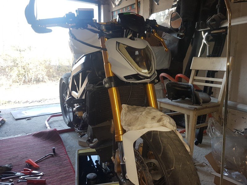

Beitrag von StreetViper » 19.04.2019 22:33
Neues aus der Werkstatt...........
Die neue Front biegt auf die Zielgerade ein..........
Trotz bekannter Optik vollständiger Eigenbau in moderner LED-Lichttechnik. ;) bier

Beitrag von hannes-neo » 20.04.2019 10:29
Mehr Fotos 8O
Sieht aus wie ein GSXR 1000K3/4 Scheinwerfer in einem Eigenbaugehäuse. Sehr spannend. Aber du meintest ja es ist was selbstgebautes? Klär uns auf.

Beitrag von StreetViper » 21.04.2019 13:22
Hallo Hannes,
deinen kundigen Augen entgeht aber auch gar nichts 8O.
Ja, zumindest die Front ist aus einem 1000erGixxer-Scheinwerfer, allerdings im oberen Bereich abgeschnitten und auch in der Tiefe stark reduziert.
Das war notwendig, weil dieses klobige Zündschloss der Kante weit in den Scheinwerfer hineinragt.
Als Lichtquellen hab ich jeweils eine Highsider Comet LED-Abblendlicht- und Fernlicht-Einheit vorgesehen.
Übereinander montiert sollten die für ganz ordentliches Licht sorgen.
Dieses eine Bild stammt von der ersten Anprobe der Teile, momentan bin ich am Lackieren der Verkleidung. Durch den langen und kalten Winter bin ich diese Saison arg hinterher mit meinen Umbauthemen.
Gestern erst den Krümmer, in dem ein langer Riss klaffte, vom Schweißen wieder bekommen.......undundund
Die Saison hat längst begonnen und ich kann noch immer nicht fahren. :roll:
