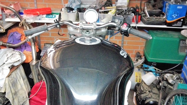

An der Front nimmt schon alles Form an und gefällt mir schon ganz gut ;-)

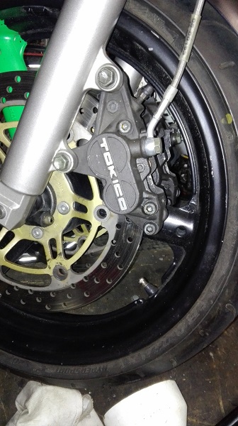

Sichere blos die schrauben der sättel mit draht. Ich kenne da jemanden, der da mal bös ins leere gegriffen hatte nachdem sich der sattel gelöst hat

Es gibt nen plug and play 4 Kolbensattel für die Knubbel?

Beitrag von 2blue » 31.12.2018 0:35
hannes-neo hat geschrieben:Es gibt nen plug and play 4 Kolbensattel für die Knubbel?
Das sieht nicht nach einem Gabelfuß einer Knubbel aus.

Beitrag von diggerbub » 31.12.2018 7:40
Das ist eine Banditgabel ;-) Im Breich Lenkanschlag und Zündschloß no plug and play, Joch paßt.
Ein Kollege hier hat doch Adapter für 4-Kolbenzangen im Angebot, wäre eine Alternative gewesen, Angebot kam für mich jedoch zu spät ;-)

Beitrag von diggerbub » 31.12.2018 7:55
Flüssige Schraubensicherung auf den Schrauben und richtiger Drehmoment hilft auch und hat sich bei mir bewährt, in 30 Jahren noch keine lose Zange an der Gabel gehabt ;-)

Beitrag von hannes-neo » 31.12.2018 12:56
Nice, wenn es jetzt noch ne günstige Cartridge dafür gäbe wäre es fast der Weisheit letzter Schluss.
