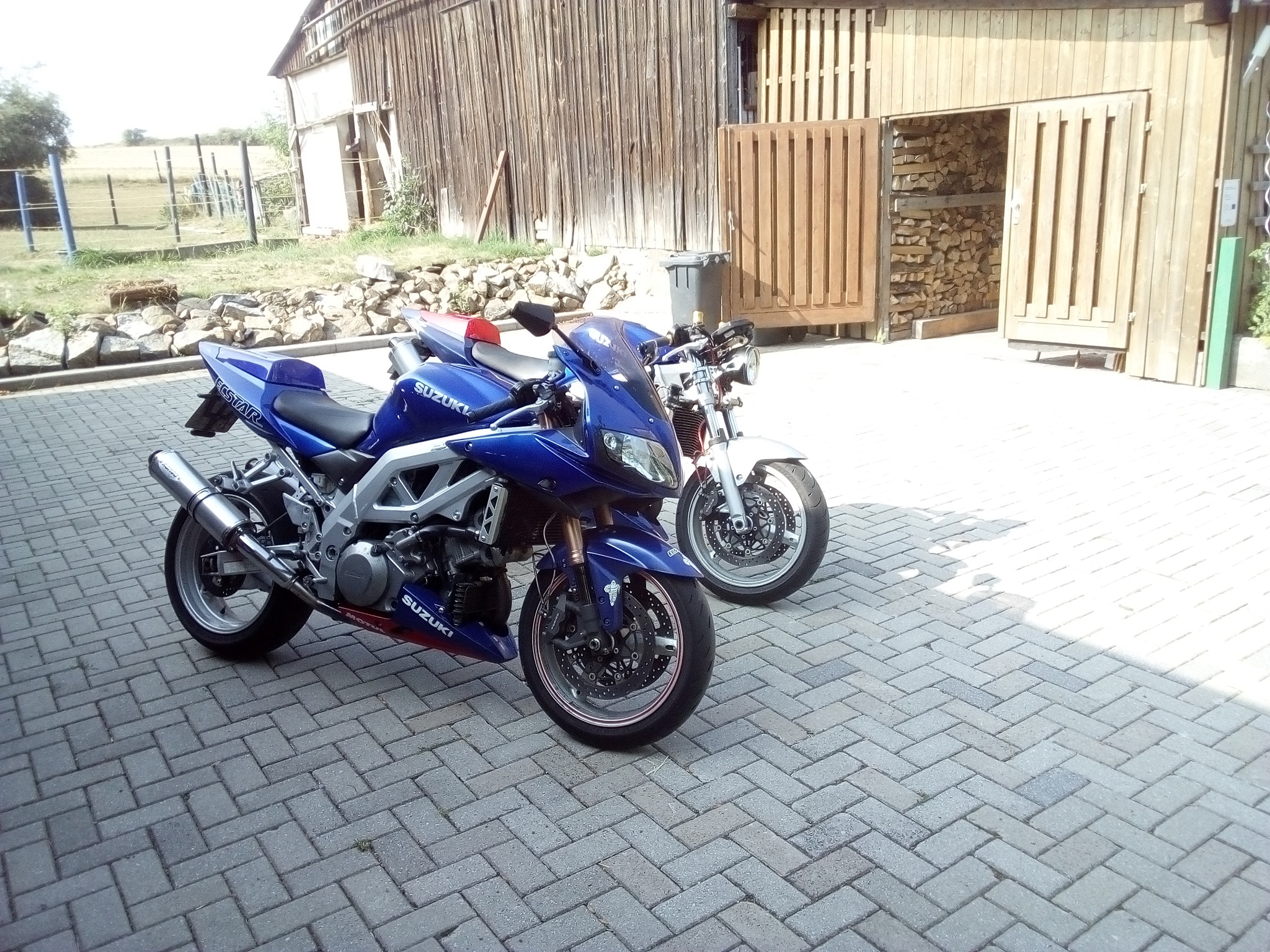

Beitrag von SVMiNi » 24.08.2018 14:02
Ich bin bis jetzt dieses Jahr 2800 tolle km gefahren. Der Michelin hat Halbzeit... Eigentlich müsste ich jetzt Ölwechsel machen, aber das Wetter ist zu schön. Mach ich im Winter und fahre bis dahin mit der K4... :D

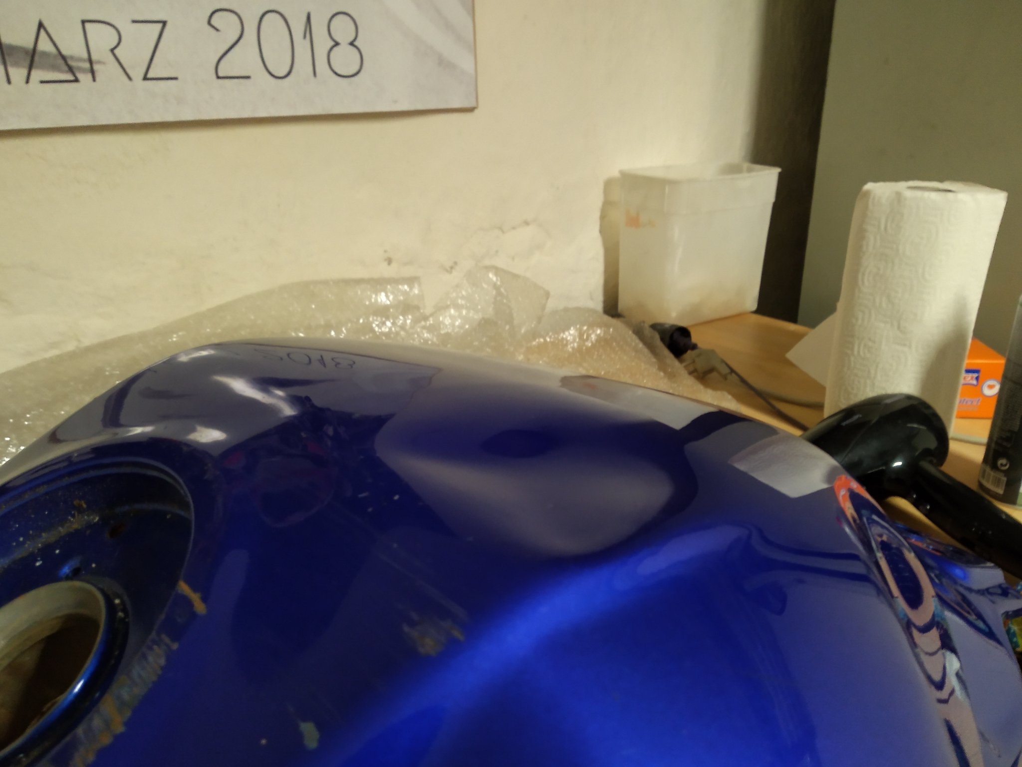

Ich hatte noch einen Tank rumliegen, den ich Mal für 20€ bei eBay geschlossen habe, allerdings mit einer kleinen Beule.
Aber auch dafür hatte ich einen Spezialisten im Freundeskreis. Er hat die Beule gezogen und verzinnt. Einfach Klasse der Mann!
Anschließend habe ich den Tank von innen versiegelt, da beim Beule ziehen von außen was angeschweißt wurde und damit die originale Versiegelung beschädigt wurde.

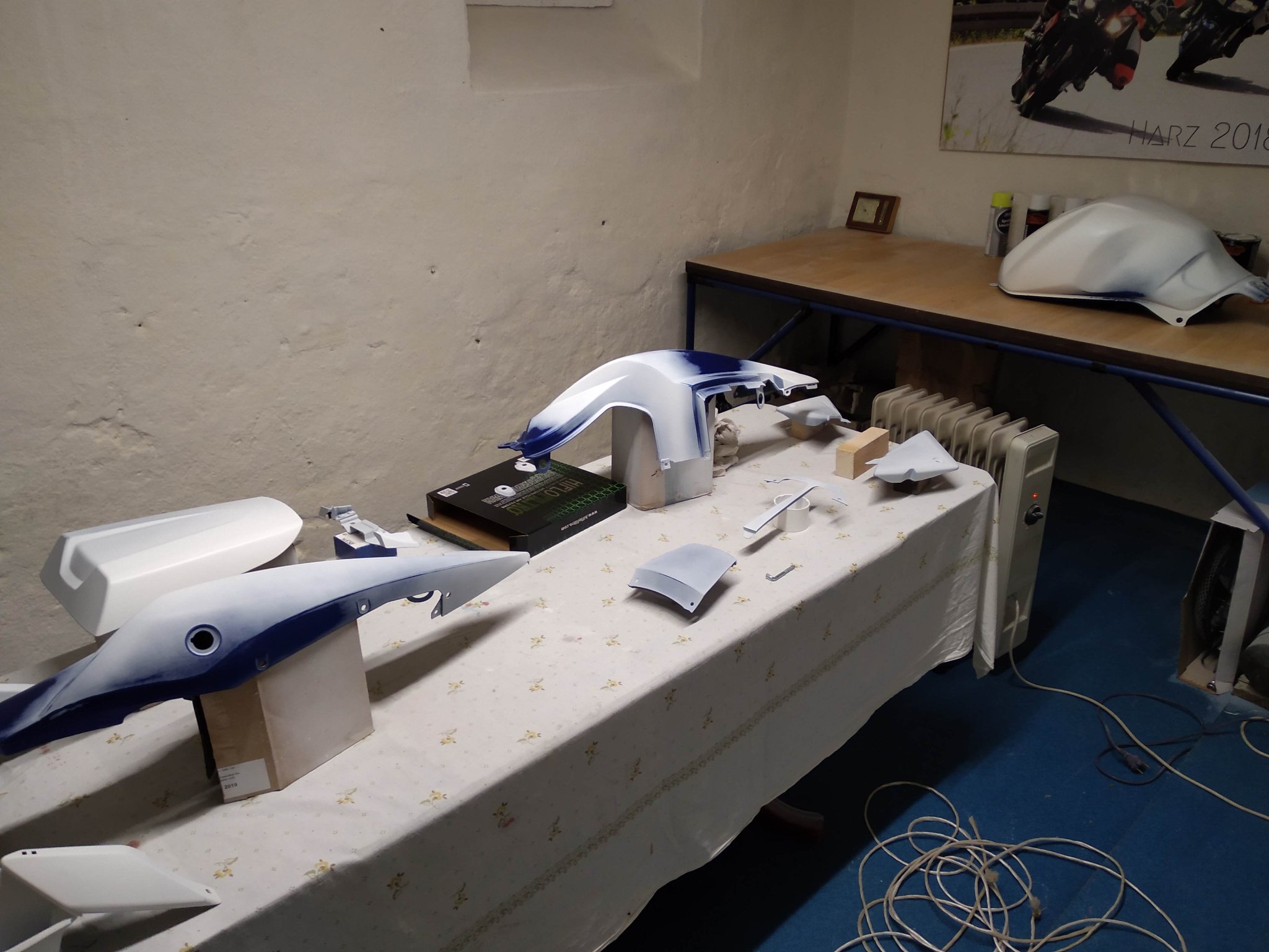

Dann habe ich geschliffen, Füller aufgetragen, geschliffen...
Eine gefühlte Ewigkeit.

Danach habe ich mich ans Lackieren gemacht. Ich habe schon öfter mit der Dose lackiert und wollte mal Pistole ausprobieren.
Die Unterverkleidung der Front habe ich mit der Dose gemacht, alles andere mit der Pistole. Als Lack habe ich Hyundai WU8 "Blue Shift metallic" verwendet, ist fast genau YC2.
Ich habe bei jeder Schicht dazu gelernt. der 2K Klarlack ist mir echt gut gelungen, jedoch liegen die Fehler in den Schichten darunter. Aber aus 1m Entfernung ist es okay, für das Erste Mal geht's schon und ich kann damit leben. Ich wollte es ja unbedingt selber machen.

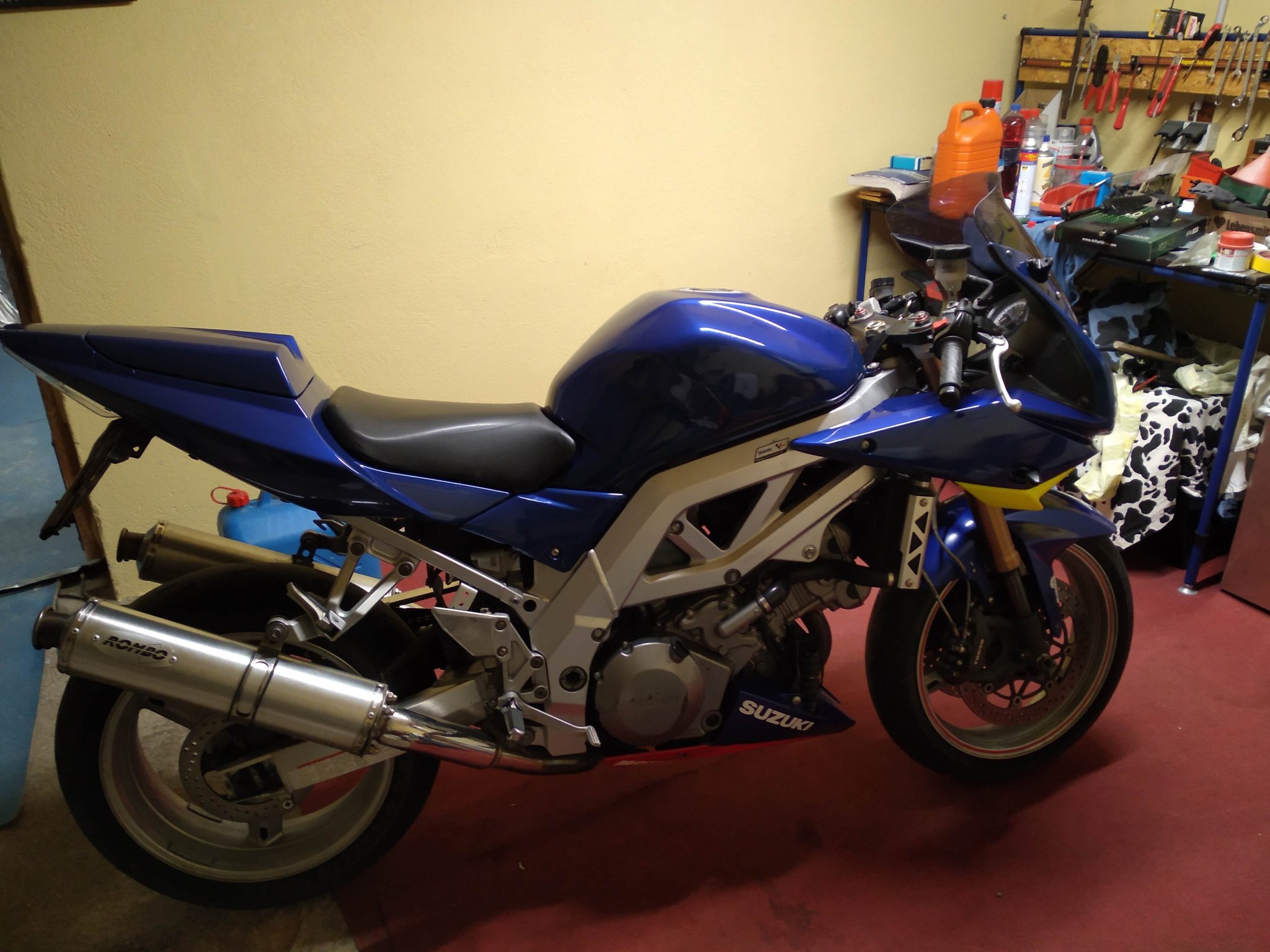

Beitrag von SVMiNi » 11.04.2019 13:10
Das ist der Stand von gestern Abend. Die Front fehlt noch und die Aufkleber.

Beitrag von SVKNECHT » 11.04.2019 15:27
Glückwunsch zum Ergebnis. ;) bier
Ich habe auch erst mit der Pistole lackiert, bekomme aber mit der Dose aus dem Autolackierbedarf bessere Ergebnisse hin.

Beitrag von SVMiNi » 11.04.2019 22:41
Den Grundlack hätte ich mit der Dose besser hinbekommen, den Klarlack bestimmt nicht.

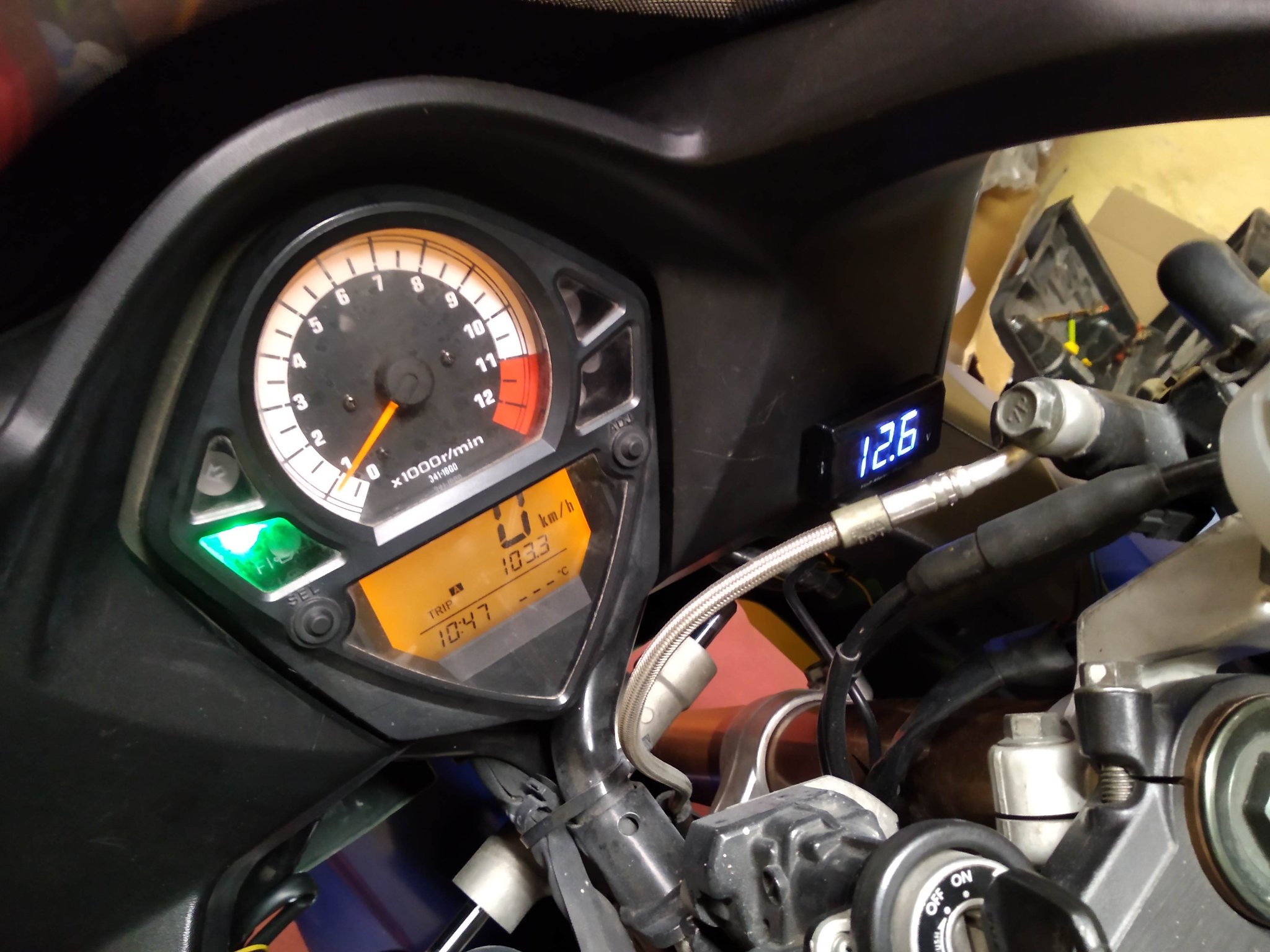

Beitrag von SVMiNi » 11.04.2019 22:55
Soeben fertig geworden. Fehlt nur noch die Kriegsbemalung...
Ein Voltmeter hab ich auf Anraten von einigen Forumsmitgliedern auch angebaut.

Beitrag von hannes-neo » 12.04.2019 0:33
Feine Sache das! Kriegsbemalung gefällt mir :D

Beitrag von schnapser » 12.04.2019 2:06
Der gelbe Akzent an der Front in Kombi mit dem Blau ist sehr geil! Findet sich der auch in der Kriegsbemalung wieder?

Beitrag von saihttaM » 12.04.2019 6:18
Tolles Ergebnis ;) bier
Das Gelb gefällt mir auch sehr gut.
