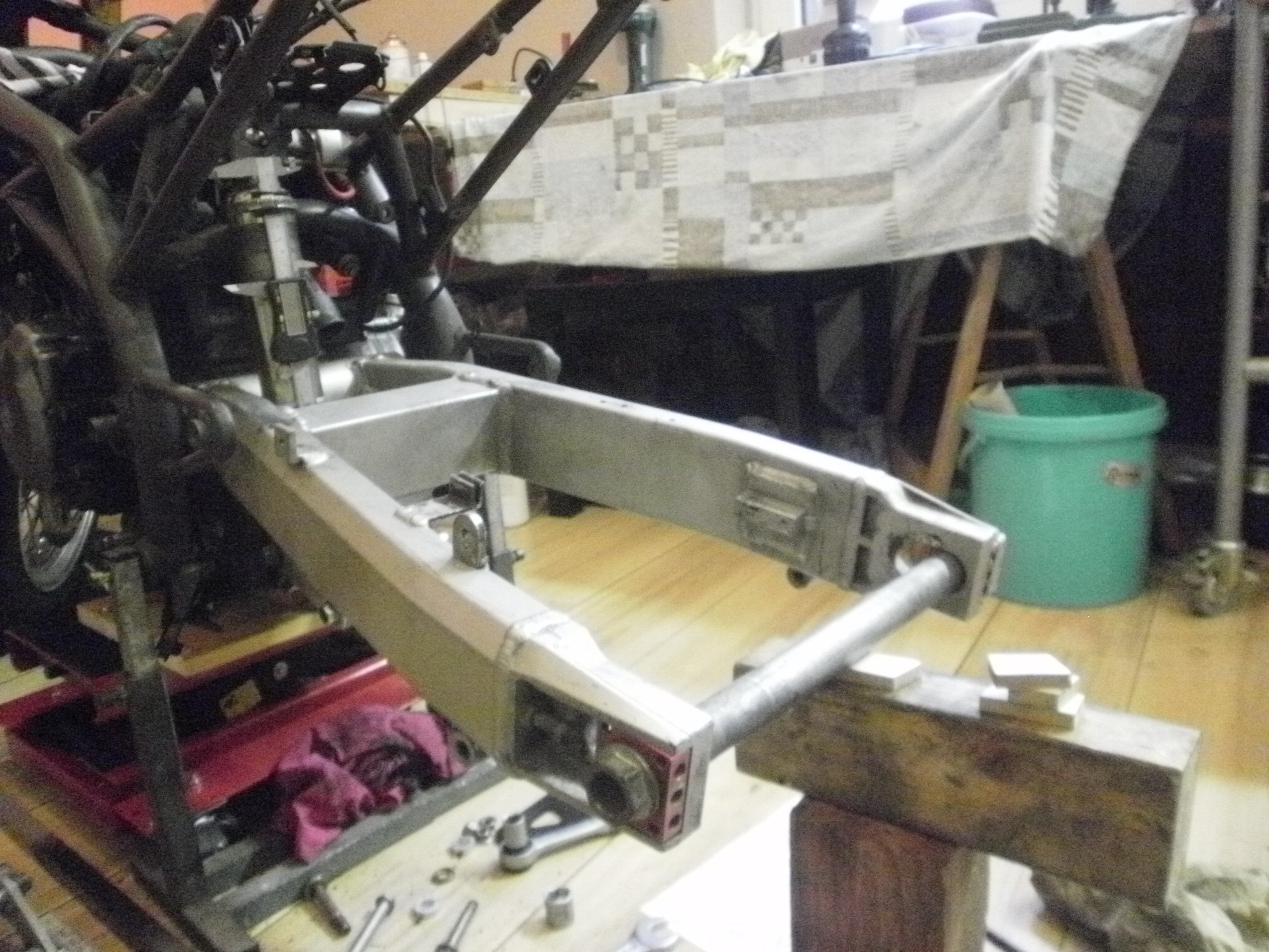

Ich melde mich auch mal wieder.

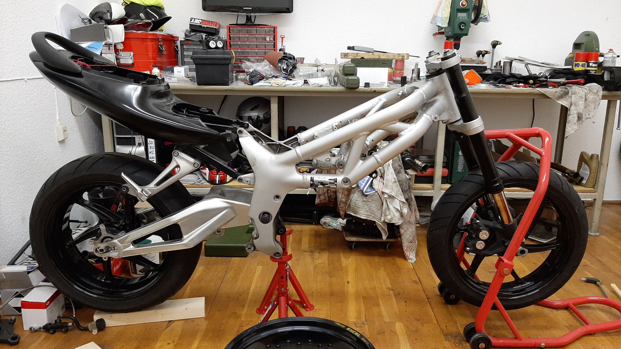

Ich habe jetzt mal bei der SV die Gabel und Brücke fertig gemacht und Schwinge + Räder reingehängt, um zu sehen, wie es aussieht.
Die Speichenrädervariante bleibt trotzdem im Hinterkopf. Naben und hinterer Felgenring sind schon da.
Wenn ich die Schwinge nehmen, müsste ich ein paar Anpassungen vornehmen, aber das bekomm ich hin

Re: Umbau SV 650 S ´01
Der Linienverlauf der Apriliaschwinge passt ziemlich gut. Die kantige Form leider so garnicht.
finde ich auch !
schwinge passt opt. nicht.
gruß.
gruß.

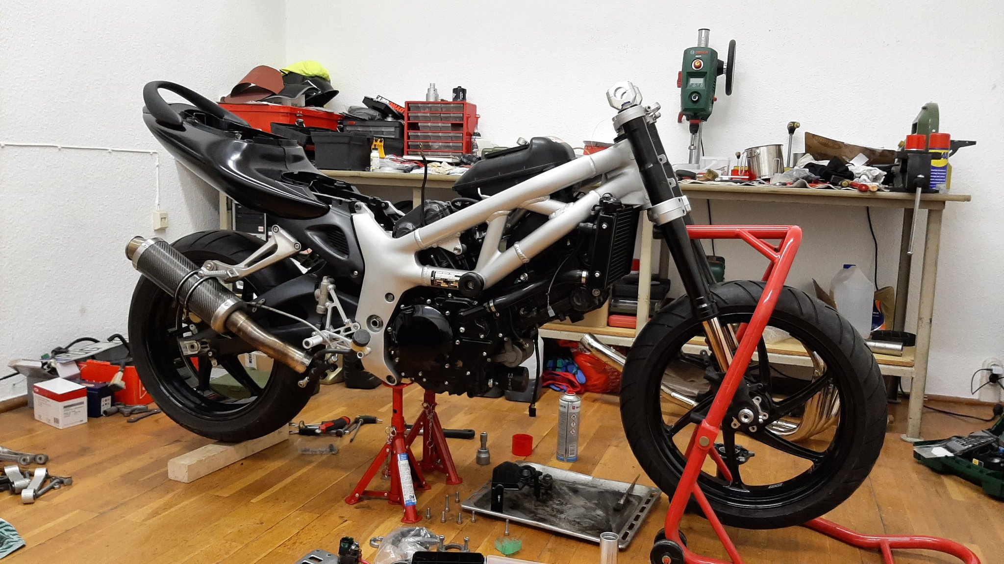

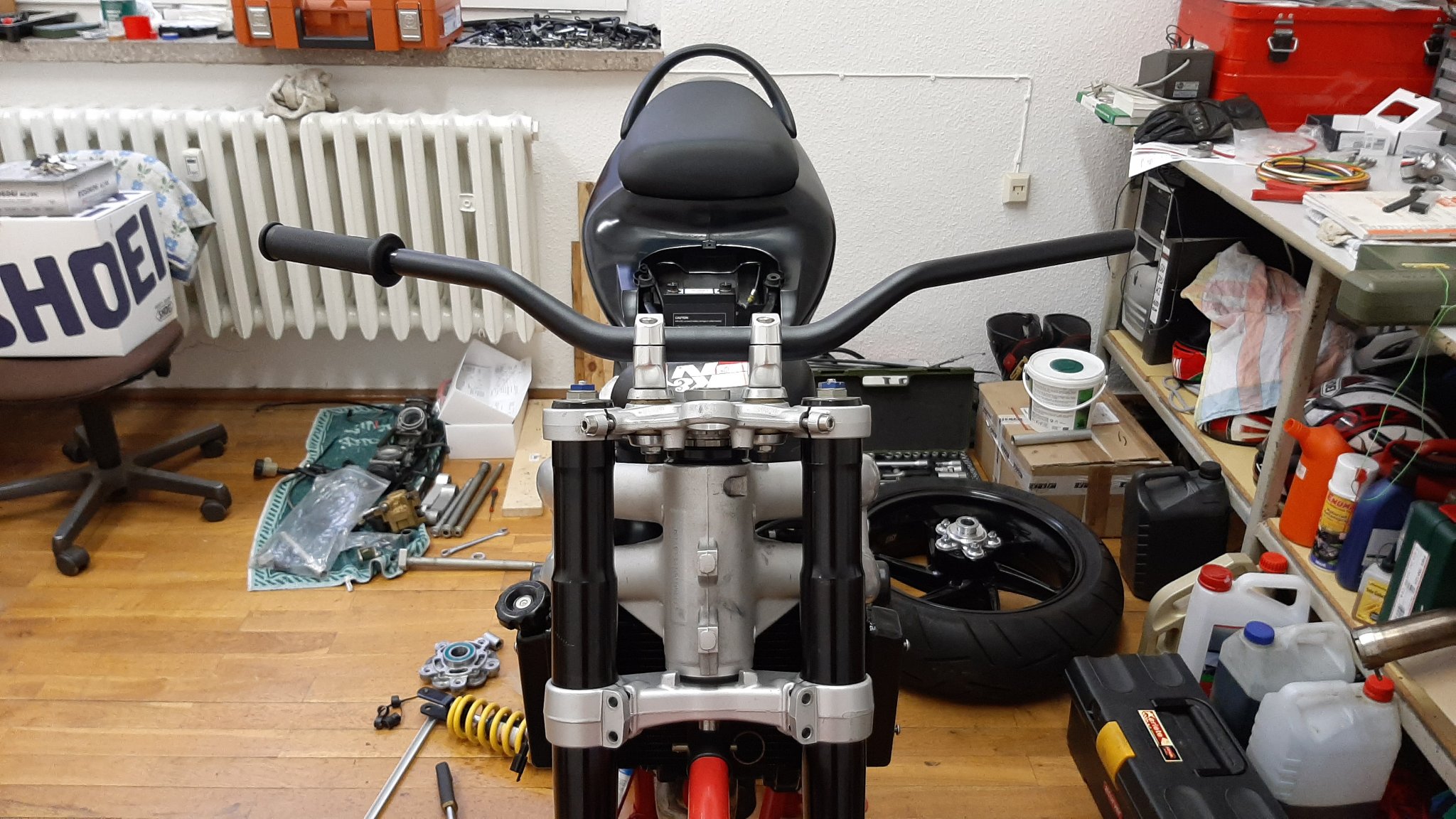

Ich bin langsam am zusammen bauen "meiner" SV. Es wird jetzt die Daytona-Schwinge verbaut mit den 6-Speichen-PVMs.
Einen Speichen-Radsatz baue ich zu einem späteren Zeitpunkt (Naben und Felgenringe sind schon da
Lenker kommt von LSL, genau wie die Griffe. Ich bin gerade dabei das Hinterrad auszurichten (Kettenradträger anpassen und Buchsen drehen).
Vorderrad ist fertig zentriert und passende 300er Bremsscheiben eingebaut (Noch nicht auf dem Bild).

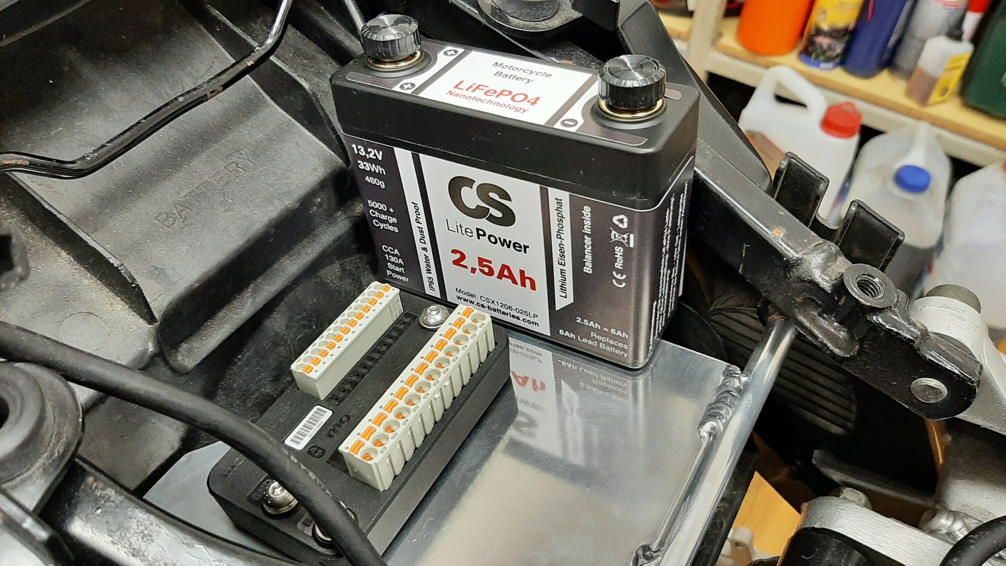

Batterie kommt von CS. Ich probiere die mal aus...

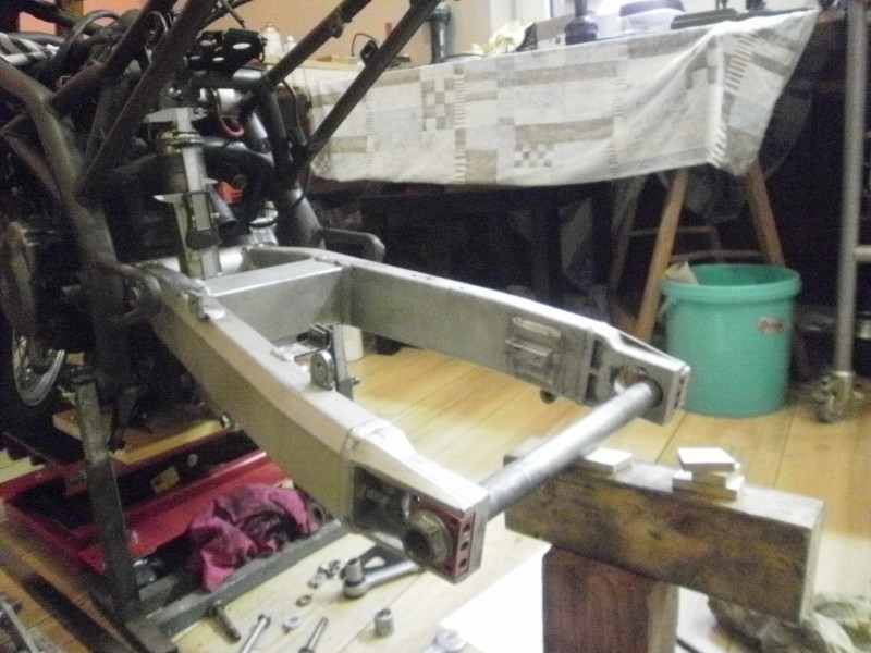

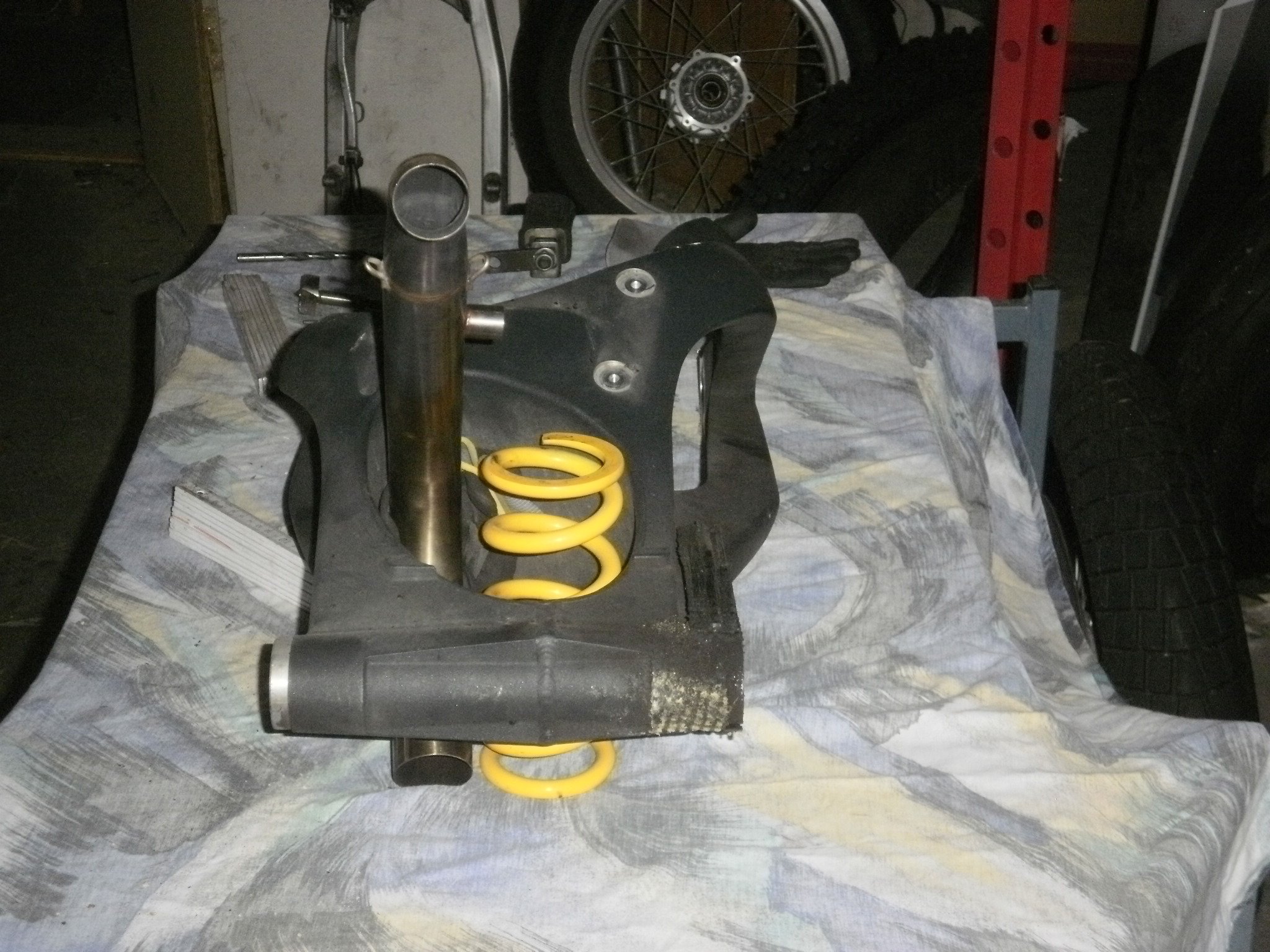

ja, die triumph schwinge hatte ich mir auch mal genauer angesehen !
(darum hatte ich auch die 17 er hohle schwingenachse der triumph bei ciders tread erwähnt)
der einbau ist auch gut machbar, natürlich muß einiges angepasst werden inkl.
umgeschweisten hinteren krümmer und anderes spezielles federbein !
ich habe mich dann aber auch,wie dein bruder, für die zx6r schwinge entschieden.
die ist nicht so schön aber deutlich leichter und das war der ausschlag !
ich bin sehr gespannt wie das dann bei dir (euch) aussieht !
gutes gelingen und tempo bitte
sorry, aber 3 jahre sind schon laaaaaaaang !!
gruß horst.
gruß horst.
Hallo raptor,
aus Gewichtsgründen macht die Triumph-Schwinge keinen Sinn, da gebe ich Dir recht.
Deshalb haben wir bei unserer gemeinsamen SV auch die Kawa-Schwinge genommen, aber hübscher ist die der Triumph auf jeden Fall.
Bei meiner SV bin ich übrigens erst 1 Jahr dabei
Wir beeilen uns nach Kräften!!
Hast du am Hauptrahmen die Schwingenaufnahme bearbeitet oder nur die Schwinge selbst?raptor hat geschrieben: ↑17.04.2021 8:22ja, die triumph schwinge hatte ich mir auch mal genauer angesehen !![]()
umgeschweisten hinteren krümmer und anderes spezielles federbein!

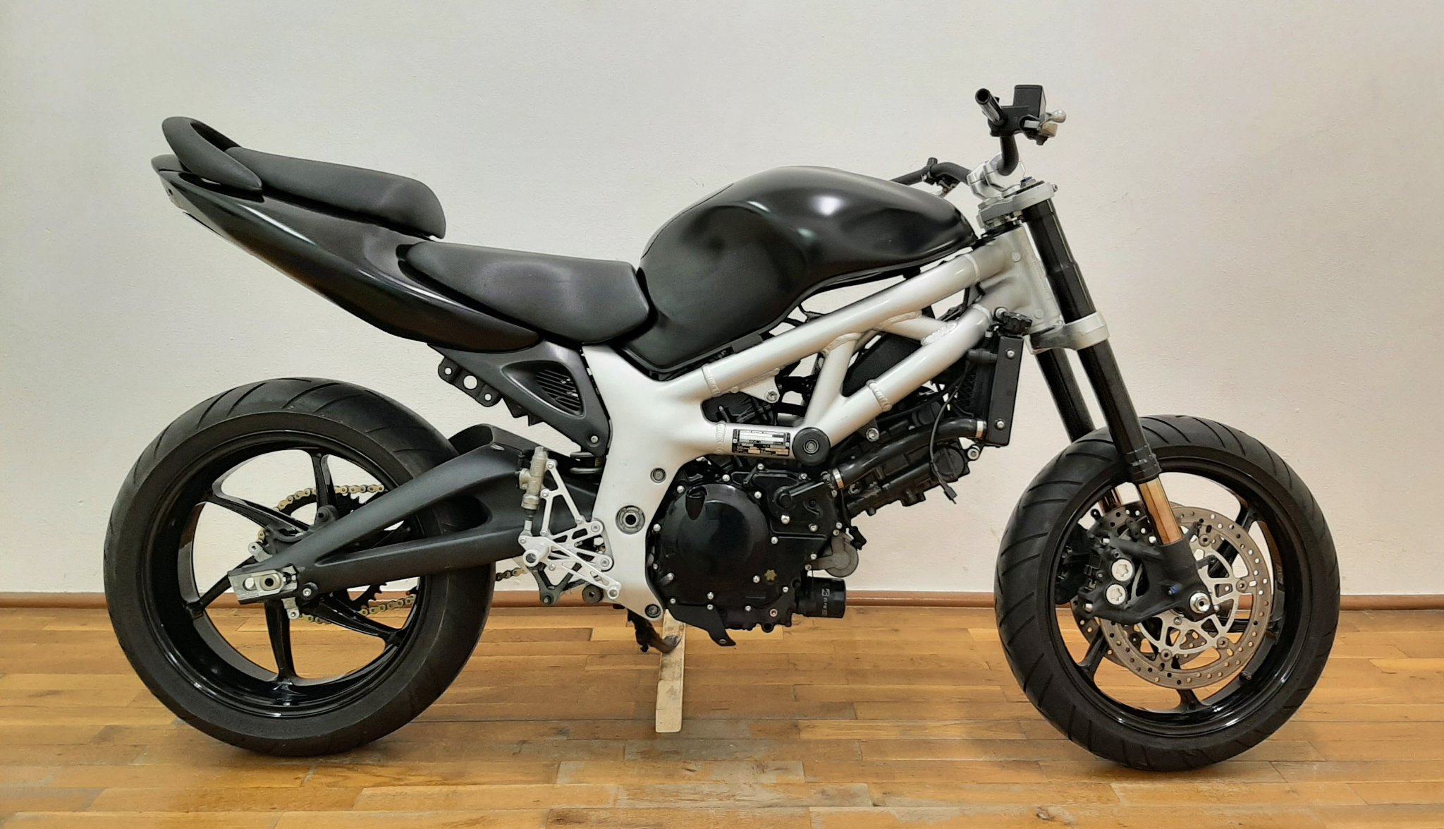

Das ist der aktuelle Stand an meiner SV. Als nächstes steht der Krümmer und Vergaser an.
Bei der gemeinsamen SV gibt´s ein "kleines" optischen Detail, was neu dazu kommt
. Dazu wird Björn dann mal was reinstellen.
