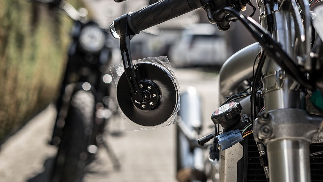

Beitrag von mugge » 02.04.2021 17:10
Lange hat sich nicht getan, endlich kam die Lampe an...
Die position ist noch nicht endgültig, werde den Scheinwerfer noch um ca 3 bis 5cm weiter hochsetzen.
Die Bremsleitung verlegt, und auf der Rückseite der Kabel mit solchen clips befestigt.
Eigentlich war der Tacho auf der rechten Seite positioniert, dort hat nun der neue Ausgleichsbehälter platz gefunden, sodass der Tacho nach links wandern musste.
Finde die Kombination der Spiegel mit den Blinkern echt Top..
Als nächster Schritt gehts dann endlich an die finale Verkabelung von dem Tacho quatsch.

Beitrag von snowcat » 02.04.2021 19:33
Gefällt mir sehr gut. Ich würde den Scheinwerfer nicht höher setzen. Bin auf das Endergebnis gespannt.

Beitrag von mugge » 02.04.2021 19:39
snowcat hat geschrieben: ↑
02.04.2021 19:33
Danke danke,
Aus der Perspektive gebe ich dir recht. Aber wenn man davor steht muss er meiner Meinung nach noch eeetwas höher. Maximal 5 cm.
Aber wenn die neuen Halter kommen probier ichs mal aus.

Beitrag von Nordisch81 » 02.04.2021 20:12
jo find ich auch cool Spiegel/ Blinker/ Lampe. find die pos der Lampe auch gut aber ja fotoperspektive is immer so ne sache.
Hast ja jetzt auch gut gelöst mit den Bremsleitungen aber unten stehen die ordentlich zur Seite ab. Kann aber auch an der Perspektive liegen. Weiter so. Wird schon tutti ;) bier

Beitrag von mugge » 05.04.2021 22:01
Nordisch81 hat geschrieben: ↑
02.04.2021 20:12
Ja die stehen unten schon etwas ab. Da war ich wohl zu großzügig mit der Reserve. Aber irgendwie finde ich den Look trotzdem ganz cool.
Die Feiertage mit dem Tacho Kabelbaum verbracht. Ich liebe Kabelsalat 😵

Beitrag von Duffy » 06.04.2021 11:29
Ich finds klasse bis jetzt. Spiegel, Lampe, Blinker, Tacho.... :top:
Mit Ausnahme der Bremsleitungen. Absolut nicht meins. Weder von der Verlegung noch die breite Auslegung jetzt zur Seite. ICH würde das ändern. Zumindest dass es nicht so zur Seite raus steht. Aber wie schon erwähnt, wenns dir so gefällt lass es :wink:

Beitrag von SVMiNi » 06.04.2021 12:09
Gefällt mir sehr gut. ;) bier
Mach mal bitte ein Bild von schräg vorne und eins von der Seite.

Beitrag von mugge » 06.04.2021 13:39
Duffy hat geschrieben: ↑
06.04.2021 11:29
Ganz schlüssig bin ich mir noch nicht. Die Leitung sind auch nicht angezogen. Also ich könnte den fitting am sattel noch drehen aodsaa die Leitung nach hinten geht und nicht so seitlich da hab ich Aber bedenken dass es beim bremsen und einfedern dann Kontakt mitm Kühler bekommt.
Man muss auch sagen 100 Prozent final ist die Verlegung noch nicht. Hab auch schon darüber nachgedacht ob ich die noch mal zu probrake schicke und kürzen lasse.

Beitrag von Gelöschter Benutzer 26668 » 06.04.2021 14:09
@mugge:
Tu dir den Gefallen (auch wenn es etwas kostet) und lasse die unteren Bremsleitungen ändern/kürzen.
Ich hatte mich bei meiner auch vermessen, es erst so gelassen und dann später doch durch kürzere Leitungen ersetzt.
Du wirst immer wieder draufschauen.
Ansonsten sieht bis jetzt alles meiner Meinung nach stimmig aus.
