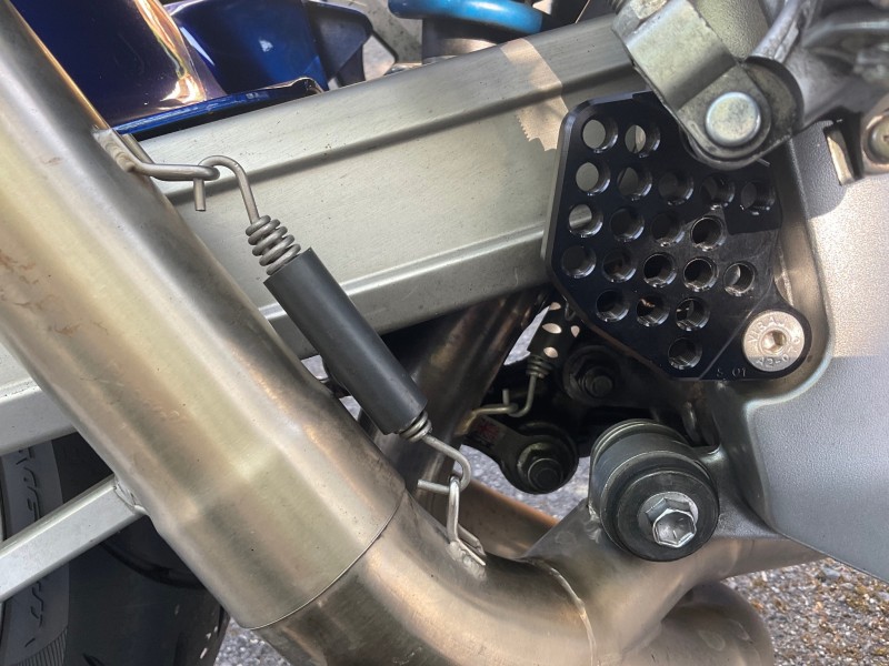

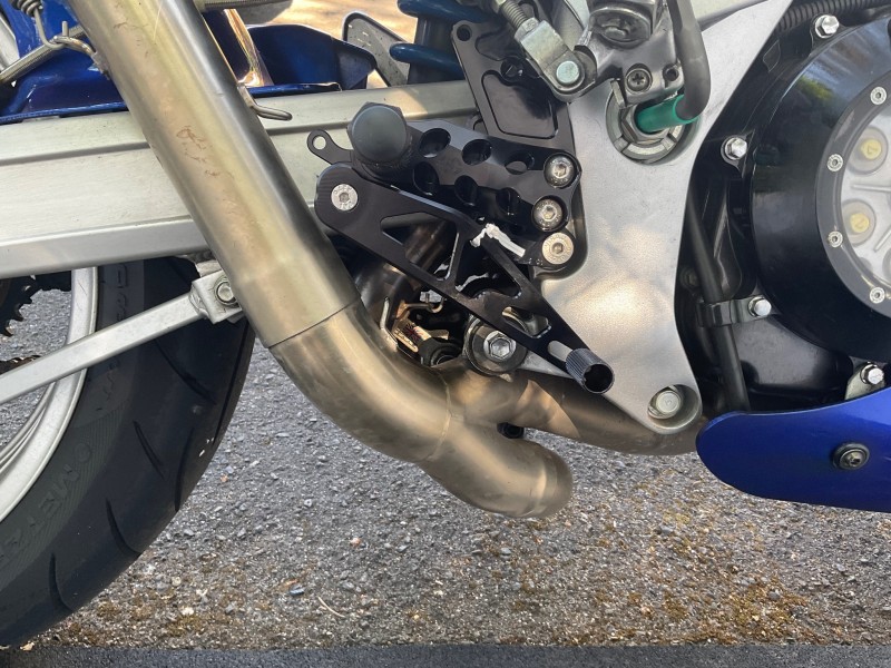

So heute mal die Gilles an die Knubbel gehalten und festgestellt, dass sie nicht passt. Es ist nur eine Stellung möglich und die Halterungen der Feder müssten umgeschweißt werden. Hätte nicht viel gefehlt und ich hätte die Rastenanlage in die Tonne geworfen. Da sie aber to toll gefertigt ist habe ich es doch gelassen. Bin jetzt etwas ratlos, die Krümmeranlage wird auf jedenfalls bleiben, aber dann müsste das highup Rohr auf normal umgeschweißt werden.

Was spricht dagegen die Feder mitsamt Halter zu versetzen?
Beiträge: 5180
Re: Die Power Knubbel von 2blue
#177
Beitrag von 2blue » 08.06.2022 18:53
Marc hat geschrieben:
08.06.2022 17:56
Das wäre machbar, aber man könnte dann nur die momentane Stellung verwenden und nichts einstellen.
Marc
Beiträge: 714
Registriert: 12.05.2019 10:41
#178
Beitrag von Marc » 08.06.2022 19:34
Ich sehs grade auch.
Den ganzen Krümmerverlauf würde ich allein wegen der Fussrastenanlage auch nicht ändern wollen.
