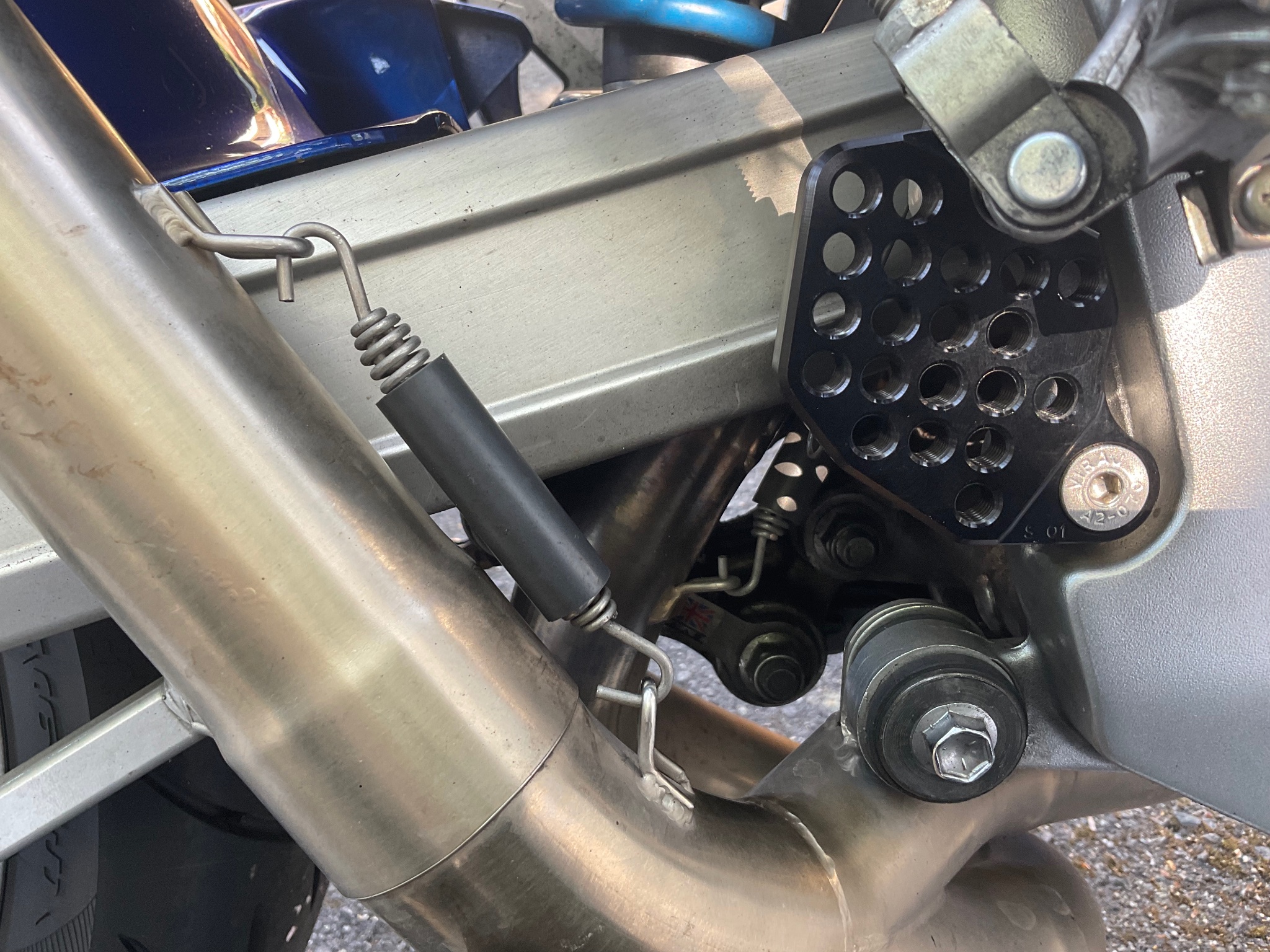

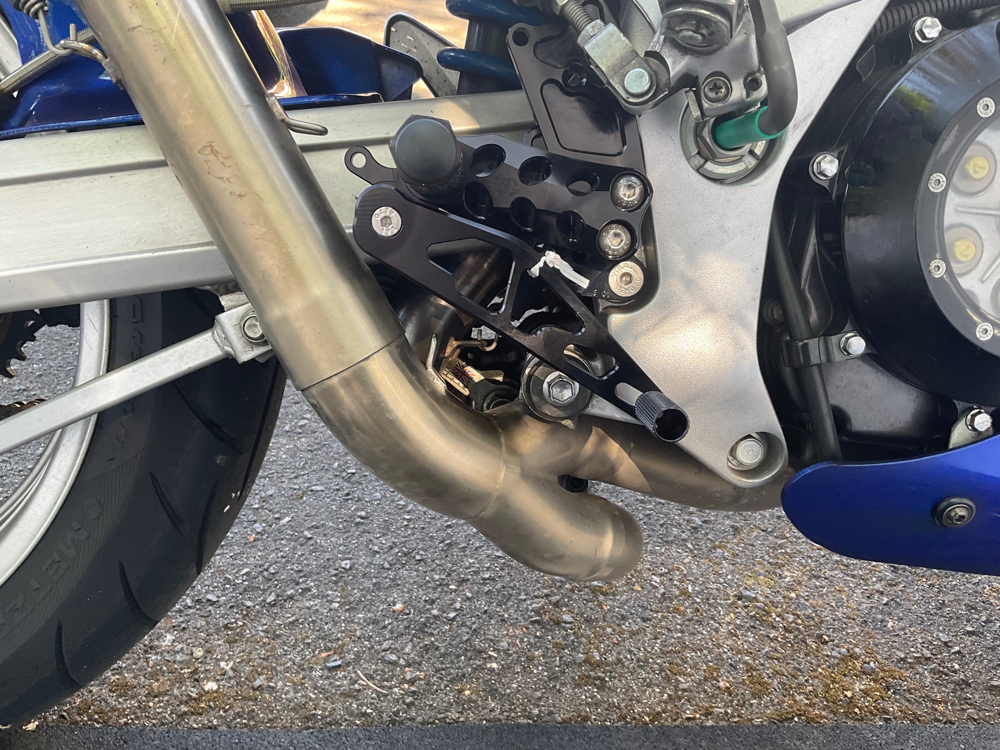

So heute mal die Gilles an die Knubbel gehalten und festgestellt, dass sie nicht passt. Es ist nur eine Stellung möglich und die Halterungen der Feder müssten umgeschweißt werden. Hätte nicht viel gefehlt und ich hätte die Rastenanlage in die Tonne geworfen. Da sie aber to toll gefertigt ist habe ich es doch gelassen. Bin jetzt etwas ratlos, die Krümmeranlage wird auf jedenfalls bleiben, aber dann müsste das highup Rohr auf normal umgeschweißt werden.

Wird mir nichts anderes übrig bleiben.
Da kauft man für viel Geld die spitzenmäsig gefertigte Rastenanlage und legt sie dann in der Werkstatt ins Regal.

Also die passt an der SV Kilo S bei OEM Auspuffkrümmer plug&play, hab eine solche bei mir verbaut.Elchupacabre hat geschrieben: ↑08.06.2022 13:52Also so eine gilles in schwarz würde meiner auch gut stehen![]()

Was spricht dagegen die Feder mitsamt Halter zu versetzen?
Re: Die Power Knubbel von 2blue
Das wäre machbar, aber man könnte dann nur die momentane Stellung verwenden und nichts einstellen.

Meine Meinung zu der Gilles-Anlage ist inzwischen eher gemischt, zumindest für den Neupreis.
Die Befestigungsschrauben zur Verstellung auf der Platte gammeln fest (bereits an zwei Anlagen erlebt, einmal trotz Kupferpaste). Von 8 Schrauben hab ich zwei mit viel Gefrickel aufbekommen... Zugegebnermaßen waren beide Anlagen gebraucht, aber bei der ersten weiß ich wie alt sie war und dass die nicht wirklich schlechtes Wetter gesehen hatte.
Und wie kommentarlos die Halteplatte bei nem Rutscher durchgebrochen ist (keinen Millimeter verbogen, einfach durchgebrochen und das Material drinnen sah jetzt auch nicht SO highendig aus...) hat mich dann doch überrascht.
