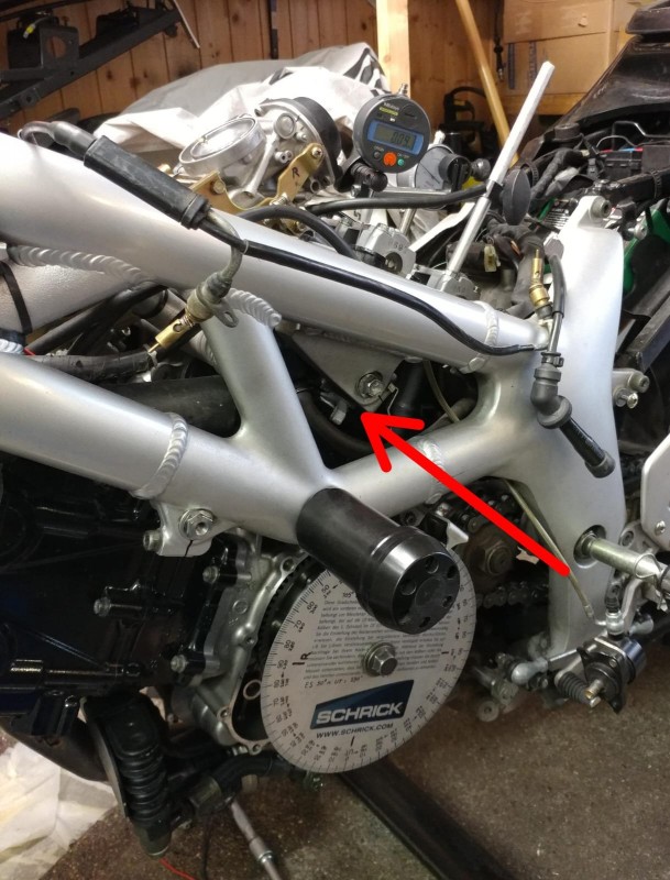

Jetzt bin ich aber verwirrt, bei meinen Motoren wird das Ventilspiel über die Zeit größer, hab auch die aktuelle Messung in dem Thread über meine sv stehen...
Alles im Griff
- Kolbenrückholfeder
- Beiträge: 6768
Re: DeTomasos graue Maus
Die Ventilteller schlagen sich mit der Zeit in die Sitze ein, das Spiel wird normalerweise kleiner. Hier liegt ja auch die Gefahr des Ventilverbrennens im Auslass, wenn das Ventil nicht mehr richtig schließt. Der Teller kann seine Wärme nicht mehr über den Sitz abführen und wird zerstört. Das ist der Grund für die regelmäßige Kontrolle (24T). Das gilt natürlich auch für den Einlass -> Leistungsverlust.1K_Leitung hat geschrieben: ↑29.09.2022 14:03Jetzt bin ich aber verwirrt, bei meinen Motoren wird das Ventilspiel über die Zeit größer, hab auch die aktuelle Messung in dem Thread über meine sv stehen...
Wenn das Spiel größer wird, hast du entweder schon Kohle auf dem Sitz oder das Material fängt an zu schwächeln.

Verrückt, sollte man trotzdem das Ventilspiel einstellen?Kolbenrückholfeder hat geschrieben: ↑29.09.2022 14:29Die Ventilteller schlagen sich mit der Zeit in die Sitze ein, das Spiel wird normalerweise kleiner. Hier liegt ja auch die Gefahr des Ventilverbrennens im Auslass, wenn das Ventil nicht mehr richtig schließt. Der Teller kann seine Wärme nicht mehr über den Sitz abführen und wird zerstört. Das ist der Grund für die regelmäßige Kontrolle (24T). Das gilt natürlich auch für den Einlass -> Leistungsverlust.
Ich hatte es tatsächlich beinnoch keinem Bike, das das Ventilspiel kleiner wird.

Bei Schlepphebelkonstruktionen oder gar Stößeln konnte das schon sein dass sich das Spiel vergrößert hat. Ein Grund waren schlechte Materialien und ausgeschlagene Lagerungen.
Tassenstößelkonstruktionen wie wir sie heute verwenden kennen diese Eigenart eigentlich nicht. In den Bereichen Nockenwellenlagerung, Kontaktflächenabnutzung Tasse - Nocken - Ventil ist die Technik stabil. Die Schmiermittel haben ebenfalls große Fortschritte gemacht.

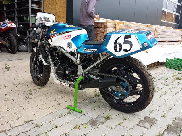

Ich habe zwar die Knubbel nicht direkt vor mir zum tüfteln,kann Dir aber sagen,wie ich das an meiner
Honda VF 500 (Vierzylinder V-Motor) gelöst habe!
An den Lenkerstummeln war zu wenig Platz und der "ellenlange" Zug von den Vergasern zum Lenker störte mich auch!
Habe den Zug durch eine starre Verbindung (Ca 20 cm von einem Eimergriff) von den Vergasern seitlich zum Rahmen ersetzt!
Dort an einem selbst gebauten Hebel eingehängt und fertig!
Wie gesagt,ich habe es nicht vor Augen!
Du kannst auch den Zug kürzen und irgendwo unter dem Tank rechts oder links am Rahmen einen Hebel anbringen!
(Ähnlich der Idee mit den Schlüsselring) nur etwas professioneller!
