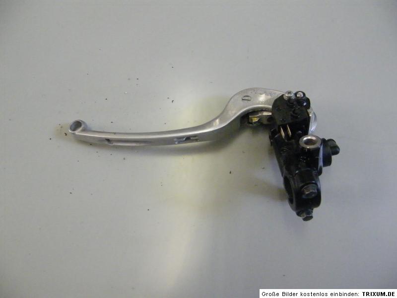

Die der 600er K6/K7 z.B. sieht auch anders aus:
http://s04.trixum.de/upload2/3/y/3yluar ... 5P1590.jpg
Hat den Anschluss f. d. Bremsleitung unten.
Mussten wir schon feststellen, als wir GSXR Stahlflex an Chaos sein Moped machen wollten. :?
Der Fittung f.d. Bremspumpe hat ne 90° Biegung.
Ob's allerdings nen Unterschied gibt, was die Leistung angeht, wage ich zu bezweifeln.

Ich habe als Handbrakepumpe nämlich ne Radiale von der 1000er K7.
Bin mir nicht sicher, wies bei der SV ausschaut, aber meine hat 19mm.

aVa: Kein Wunder, dass die Bremsleitung nicht gepasst hat.
Ist n bisschen anders gebaut und auch ne 19er.
Also wäre ne Option wenns gar nicht anders geht.
