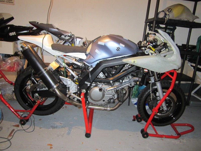

Re: TheHoff wird MinitwinRacer - Nächster Streich folgt sogl
was ist denn das Teil rechts oben im Bild?
Sieht aus wie ein vorheriger Versuch des Lima-DeckelsRotReiter hat geschrieben:was ist denn das Teil rechts oben im Bild?
Gruß Mathias
Nennt sich Zylinderhaube und ist für meine Vespa.

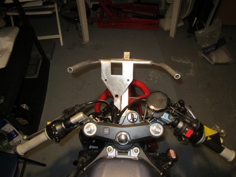

Denn heute gab es zum Fest zwei Druckpunkte. einmal für Vorne, das andere Mal für Hinten. Gleichzeitig habe ich aus einem Reststück Blech fix einen Auspuffhalter zaubern können. Wurde nur an zwei Stellen gebogen und drei Löcher gebohrt. Alles mehr oder weniger direkt am Motorrad. Sieht entsprechend nicht nach Serienteil, eher nach Manufatur und ehrlich gesagt nach Pfusch aus, funktioniert aber![Smile :)](./images/smilies/icon_smile.gif)
(Das sind natürlich noch Rohlinge, die noch zurechtgesägt werden, bevor hier irgendwer das unken anfängt...)

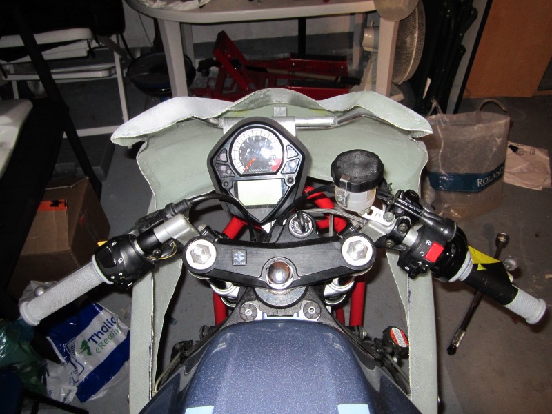

Ebenfalls sehr wichtig war, dass ich nun den Verkleidungsträger samt Tachohalter fix montieren konnte. Es passt soweit alles und lediglich Bohrungen an den Berührpunkten müssen noch eingebracht werden um das Projekt Eigenbau-Geweih in SuperLeicht abzuschließen. Ich bin ein klein wenig Stolz auf mich![Smile :)](./images/smilies/icon_smile.gif)
Ist das mit dem tacho extra so ? oder ist der wirklich einfach nur schieeeeeef ^^
Also hör mal, das ist natürlich nicht schief ![Smile :)](./images/smilies/icon_smile.gif)
Ich habe den Tacho seitlich versetzt montiert, sodass ich ihn weiter zum Rahmen hin und flacher montieren kann. Hätte ich ihn mittig gesetzt müsste ich entweder den Platiknupsi zum Einhaken abdremeln oder den Tacho richtig hoch setzen...
Okay dann kann ich mir das ja am Nürbrugring mal anschauen ![Very Happy :D](./images/smilies/icon_biggrin.gif)
Deswegen hab ich mir gleich nen Koso verbaut![Razz :P](./images/smilies/icon_razz.gif)
