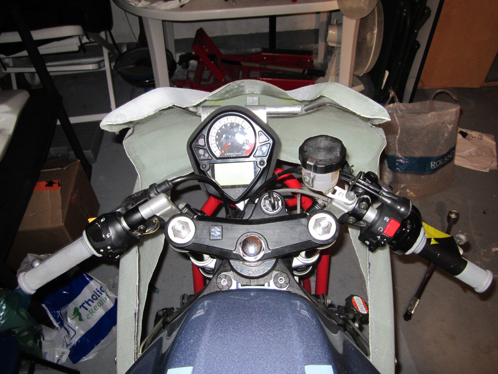

Re: TheHoff wird MinitwinRacer - Nächster Streich folgt sogl
Ist das mit dem tacho extra so ? oder ist der wirklich einfach nur schieeeeeef ^^
Also hör mal, das ist natürlich nicht schief
Ich habe den Tacho seitlich versetzt montiert, sodass ich ihn weiter zum Rahmen hin und flacher montieren kann. Hätte ich ihn mittig gesetzt müsste ich entweder den Platiknupsi zum Einhaken abdremeln oder den Tacho richtig hoch setzen...
