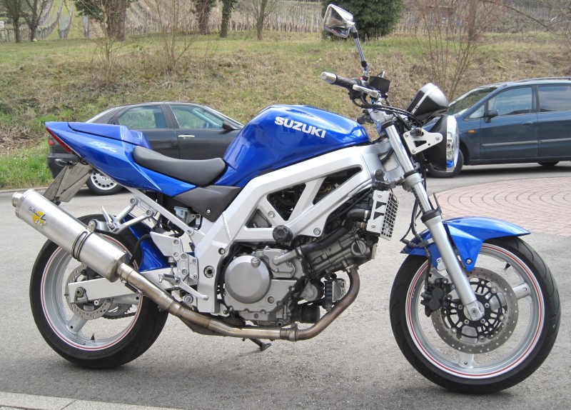

Kühler seitlich find ich auch nicht so pralle. Dafür ist die Front der Ducati seeeehr geil. Die Einarmschwinge dazu :sabber: :anbet:

Wieso tust dir das überhaupt an mit dem seitlichen Kühler??Auch aus technischer Sicht??Da gibts ja nun au schon n paar gestrippte Vtr´s die damit Ihre Problemchen haben.Mein Ich zumindest so schon gelesen zu haben??
Gehts dir da um die Optik??

Kühleridee finde ich super :!: :!: Mal was innovatives -- ist der von der Firestorm :?:

Beitrag von Twinkie » 31.03.2013 22:02
nepp hat geschrieben:Wieso tust dir das überhaupt an mit dem seitlichen Kühler??Auch aus technischer Sicht??Da gibts ja nun au schon n paar gestrippte Vtr´s die damit Ihre Problemchen haben.Mein Ich zumindest so schon gelesen zu haben??
Weil ich die SV optisch von der Seite massiger bekommen will, d.h. Zentrierung des optischen Schwerpunkts im vorderen Bereich.
Aus technischer Sicht interessiert es mich natürlich absolut, abgesehen davon, dass an der vorigen Kühlerstelle die gesamte Elektronik platziert wird. Luftführung wird über Leitbleche von innen nach außen erfolgen. 1-2 Kühler und nach hinten gerichtete Lamellen sollten im Stand oder bei Fahrt für den nötigen Unterdruck und damit Luftstrom sorgen.
Ob es nun der Kühler werden wird, ist nicht sicher. Lieber wäre mir ein etwas kürzerer und leicht höherer, der anschließend eingefasst, durch eine Rohrkonstruktion geschützt und verblendet wird.
Wie gesagt... ich bin mitten in der Ideenfindung und lasse mich selbst überraschen ;)
Abgesehen davon, danke für die Kommentare! ;) bier
edit:
Ich bin sogar überzeugt, dass die Kühlung bei gleicher Kühlfläche bei Fahrt besser werden kann.
Gehen wir davon aus, dass hinter dem Kühler kaum Freifläche besteht, wird durch die dort entstehenden Luftverwirbelungen einen Gegendruck erzeugt, der einen sauberen Luftstrom behindert. Ein genau definierter Strom durch Leitbleche, Einlässe und Ableitbleche sollten Einiges verbessern.

Den zweiten Teil hatte ich ganz überlesen... Momentan ist das der Kühler der KTM LC4, habe aber schon gute Alternativen im Rollerbereich gefunden, schauen wir mal :)

Der Kühler (Original) versaut echt die Linie der SV.

Also dieser große Kühler an der Seite sieht überhaupt nicht gut aus, zumal bei diesem technisch echt gutem Bike. Hoffe der wird es nicht.
Zwei kleinere links und rechts würden bestimmt gut aussehen.

Zwei kleine Kühler an den Seiten fände ich auch stimmiger.

Mir (Bluebird) gefallen die seitlichen Kühler natürlich auch. Hatte ja selber welche an der SV. Kühlleistung war top und das Mopped wurde sehr schlank. Hatte allerdings keine Verkleidung drum herum, aber technisch geht das schon. Muss man eben schön einpacken, wie bei der Benelli TnT etwa, dann schaut das gut aus

Kühler an der Seite ist auch nicht mein Fall. Aber der Rest sieht richtig gut aus! Ist das eine Gabel aus der GSX-R 600/750 K8-L0? :mrgreen:

Kühler: Seitlich find ich echt super! :ACK: Wie das dann im endeffekt mit Halterungen Blechen etc. wirkt muss man sehen.

Die Blaue ist mein Freifahrtschein zum Einspritzermotor. Der wird samt Peripherie eingebaut (und damit sollte klar sein, dass das kein Aprilscherz war). Durch den Ölkühler werden die seitlichen Wasserkühler kleiner ausfallen können und auch sonst bietet er einige Vorteile, ganz zu Schweigen von der Zukunftssicherheit, da die Motorenauswahl nun wirklich enorm ist.
