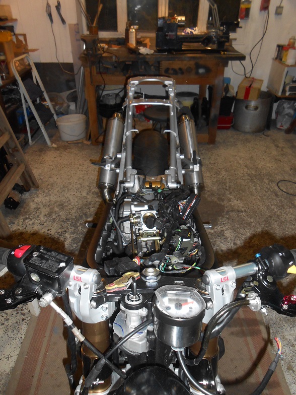

Die Felgen gehen mal gar nicht, die müssen filigraner!
Beiträge: 8974
Re: guzzistoni' K6 **FranK6nstein** 1#Rollout
#289
Beitrag von VOODOO » 05.10.2013 15:50
Jo, Fünf- oder Dreispeichen-LMs!

Der Tank schockt, aber das Heck musste was kürzen :-)

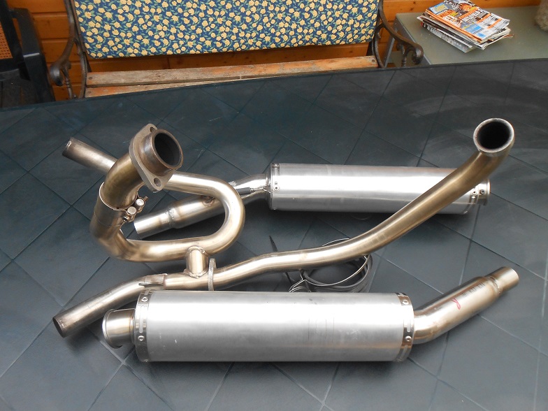

Es war die Cagiva-Anlage vom Dieter --- ;) bier ;) bier ;) bier
Die will jetzt am die K6 ran :)

guzzistoni hat geschrieben:Was mag da wohl drin sein :?:
Ein Packet aus dem Westen :!:
stand doch aussen drauf -> Leo SBK

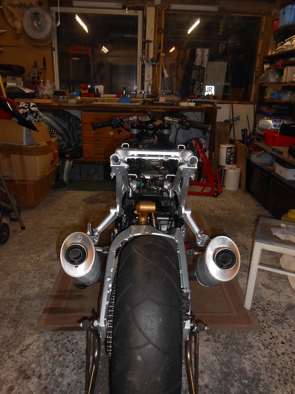

Beitrag von guzzistoni » 05.10.2013 23:57
@ Dieter: Antwort ist hier nicht angekommen :(
Also zur Passung: grds. passt da so wie es vorbereitet ist auch genau so gut oder schlecht wie an die Knubbel (Dieter hat das alles soweit sehr gut gearbeitet!!!!).
Die Halterungen passen gar nicht (das war aber klar), die habe ich schon mal abgetrennt, da die Anlage sonst überhaupt nicht zu montieren ist.
Das erste Problem liegt darin, dass durch die GSR-Schwinge die Federbeinlenkung seht breit baut und da ich es in dem Bereich der Umlenkknochen sehr sehr eng, da muss um jeden mm gekämpft werden.
Ich habe die Krümmer zunächst unter dem Getriebe durchtrennt, sonst kann man das kaum vernünftig anpassen.
Die rechte Seite der Anlage passt gut und kann so bleiben, nur der Halter für die Krümmer muss noch angeschweißt werden.
Links sieht es nicht so einfach aus. auch hier nimmt die Federbeinumlenkung leider viel Platz in Anspruch und der Seitenständer ist grds. auch im Wege. Hier muss ich noch einige mm finden, damit der Krümmer dort passt. Aber ich denke das wir zu machen sein, ohne den Querschnitt des Krümmers zu verringern. Morgen werde ich da mal weitersehen und berichten.
Jedenfalls sieht das ganze schon sehr vielversprechend aus.

jubelroemer hat geschrieben:
dittmeyer2k hat geschrieben:Abgesehen davon, dass die lsl Stummel viel zu hoch sind und ich ohne Verkleidung nicht mag, gar nicht so schlecht bis jetzt. ;)
Der guzzistoni ist doch keine 18 mehr. Da dürfen die Stummel ruhig etwas höher sein ;) bier .
Davon mal abgesehen sieht das trotzdem Komisch aus, wenn die Dinger da so hochstehen. Hat ja schon fast was von nem Elbhanger :mrgreen:
Und sonst: Eine Schubkarre :D

Ihr habt doch nicht mehr alle Latten am Zaun...
Der Auspuff muß wieder weg, sonst fahre ich hinterher und wundere mich, weshalb die Kilo nicht in die Puschen kommt. :twisted:

dittmeyer2k hat geschrieben:Davon mal abgesehen sieht das trotzdem Komisch aus, wenn die Dinger da so hochstehen. Hat ja schon fast was von nem Elbhanger :mrgreen:
SV.MK hat geschrieben:Der Auspuff muß wieder weg, sonst fahre ich hinterher und wundere mich, weshalb die Kilo nicht in die Puschen kommt. :twisted:
Hi guzzistoni, lass dich von den Grünhörnern ja nicht vom rechten Weg abbringen ;) bier .
