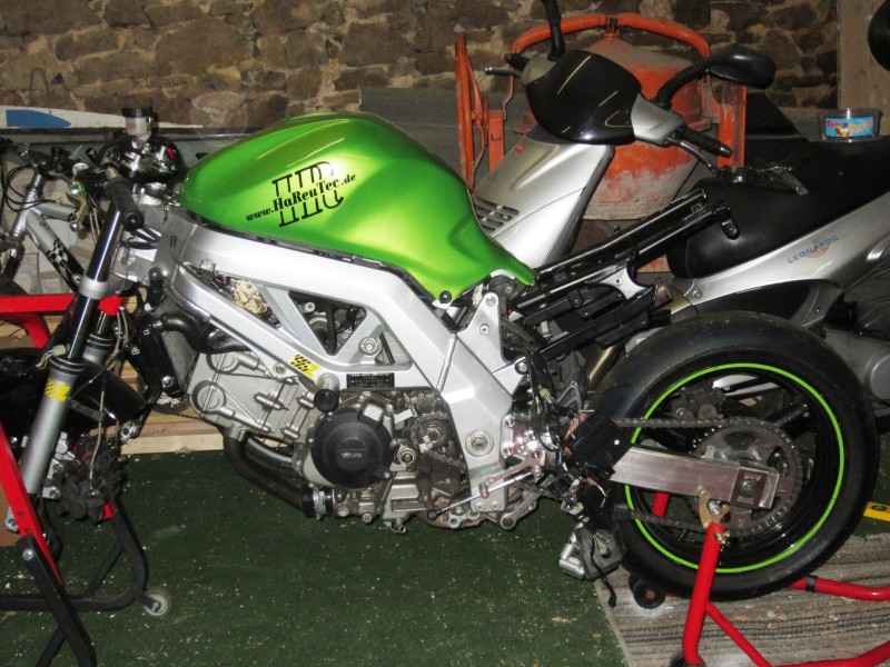

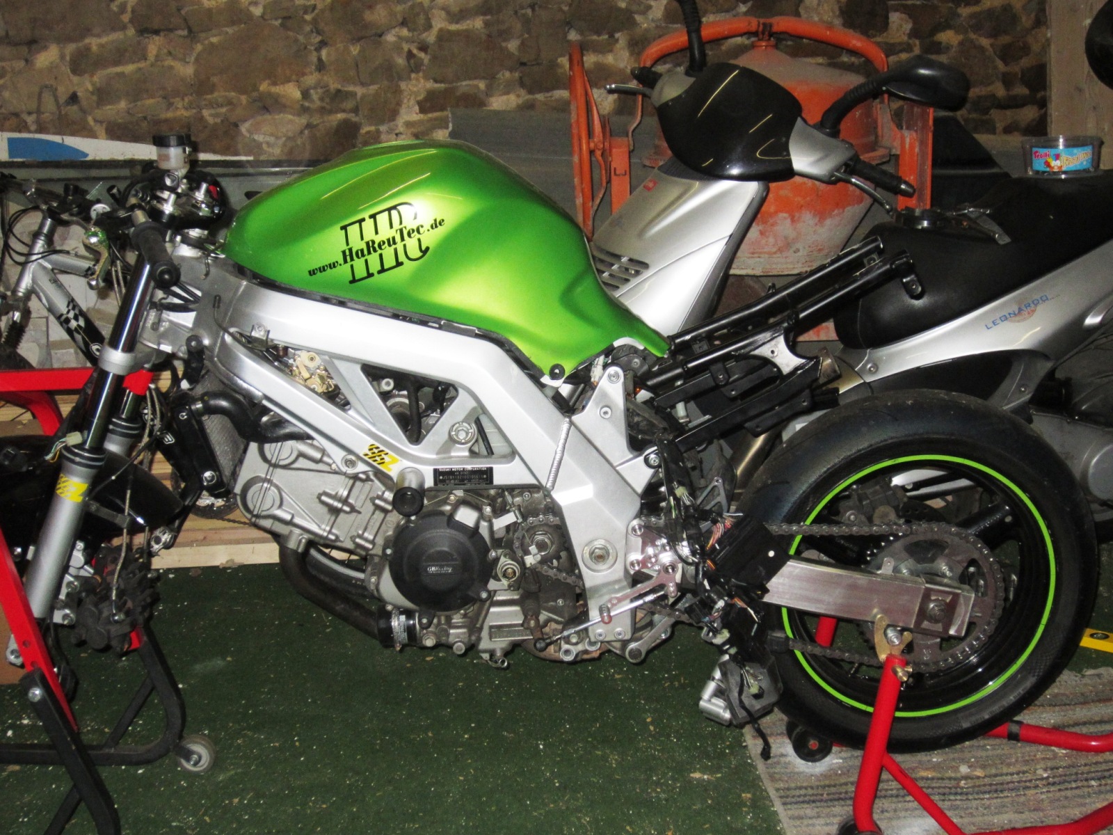

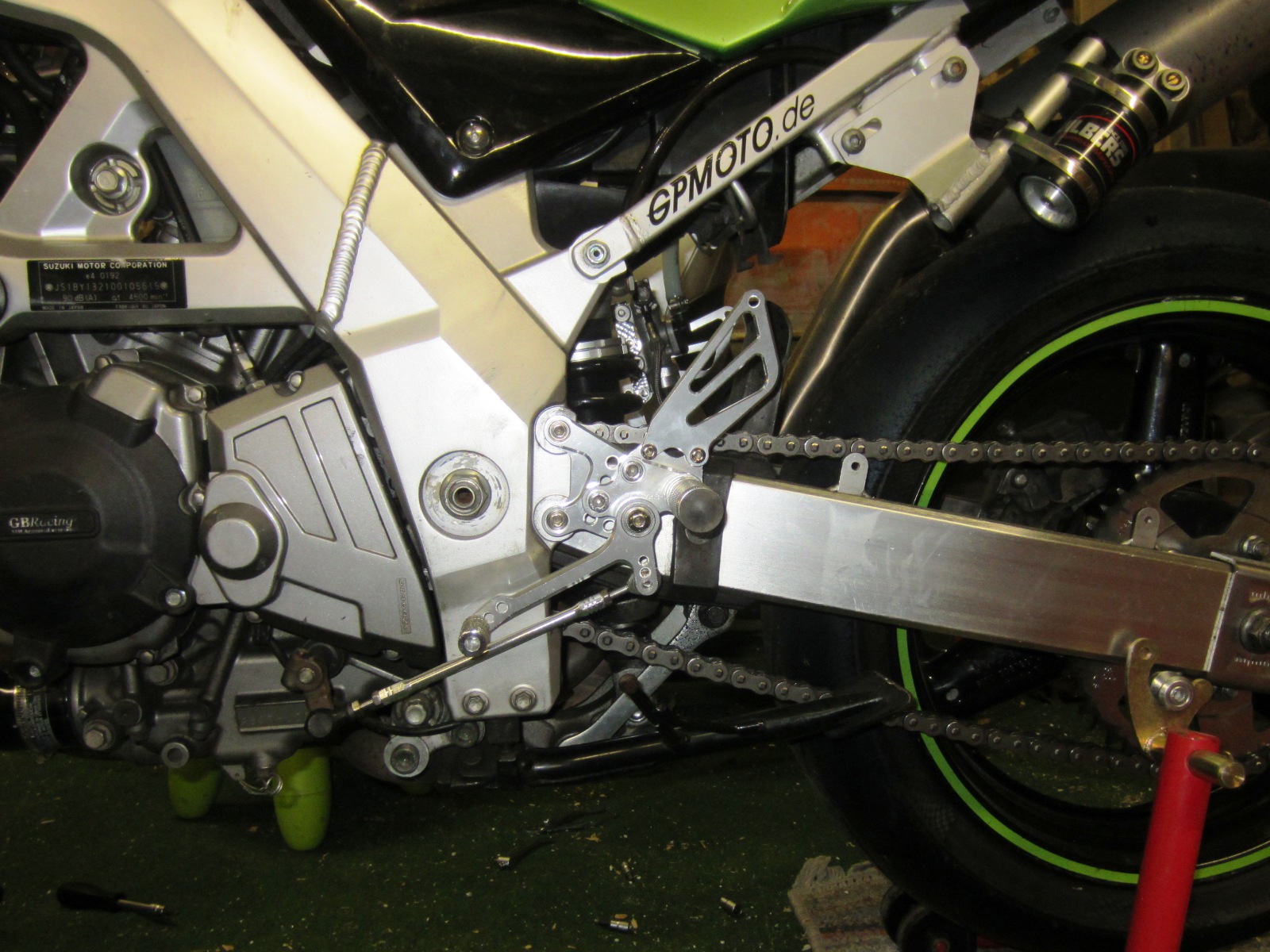

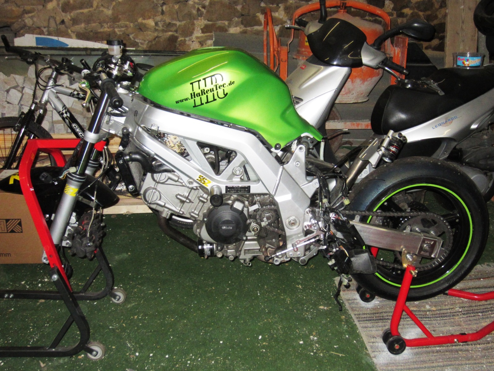

Gestern war ich mal wieder in der Scheune, um an der SV weiter zu machen. Zu erst möchte ich hier mal ein Bild der montierten Rastenanlage nachreichen. Gefällt mir richtig gut
Also erst mal den K3 Heckrahmen demontiert... Dann den K6 Heckrahmen montiert, gekürzt, gewogen und montiert. Er wiegt jetzt nur noch 1,501 kg
Da ich für 2014 meine Bremse überarbeiten und verbessern möchte, habe ich mich mal ein wenig mit Hardy unterhalten, welche Scheiben top für die Renne und gleichzeitig leichter als die originalen sind. Die ABM Bremsscheiben im Peak Design scheinen wohl die leichtesten zu sein. 198gr pro Scheibe sind ein Wort. Immerhin ist das auch eine Reduzierung der rotierenden Masse am Vorderrad. Ich kann mir durchaus vorstellen, dass sich das positiv bemerkbar macht
Meine Gewichtsersparnisse bis jetzt?
463gr durch die Rastenanlage
1051gr durch das Alu Geweih
1275gr durch die Demontage des Seitenständers inkl. Schalter
396gr durch die ABM Peak Bremsscheiben
168gr durch die Demontage der Seitendreiecke
1184gr durch Tausch gegen den Alu Heckrahmen
Das macht in Summe 4,537 kg
Was die Maschine rennfertig mit 8l Benzin wiegt, werde ich sehen, wenn sie fertig ist. Ich denke und hoffe unter 170 kg

Warum muss das Heck höherDuffy hat geschrieben:
Der Alu Heckrahmen ist bekanntlich ja tiefer wie der der K3. Werde den umschweißen lassen. Oder hat einer von euch eine Idee oder einen Tipp für mich, wie ich den Alu Heckrahmen, auf die Höhe des K3 bekomme...?
Tiefer=tieferer Schwerpunkt und die kannst Dich besser hinter der Verkleidung klein machen

Folgender Hintergedanke...guzzistoni hat geschrieben:Warum muss das Heck höherDuffy hat geschrieben:
Der Alu Heckrahmen ist bekanntlich ja tiefer wie der der K3. Werde den umschweißen lassen. Oder hat einer von euch eine Idee oder einen Tipp für mich, wie ich den Alu Heckrahmen, auf die Höhe des K3 bekomme...?![]()
Tiefer=tieferer Schwerpunkt und die kannst Dich besser hinter der Verkleidung klein machen![]()
2011 hatte ich ja neben der SV noch eine 675er Daytona. Hier habe ich im Vergleich zur SV deutlich höher gesessen und diese Sitzposition hat mir richtig gut zu gesagt. Wenn ich jetzt also den K6 Heckrahmen auf die Höhe des K3 Rahmens bekomme und den höheren K4+ Sitz montiere, sitze ich höher, als diese Saison. Ich erhoffe mir dadurch eine für mich noch bessere Sitzposition...
