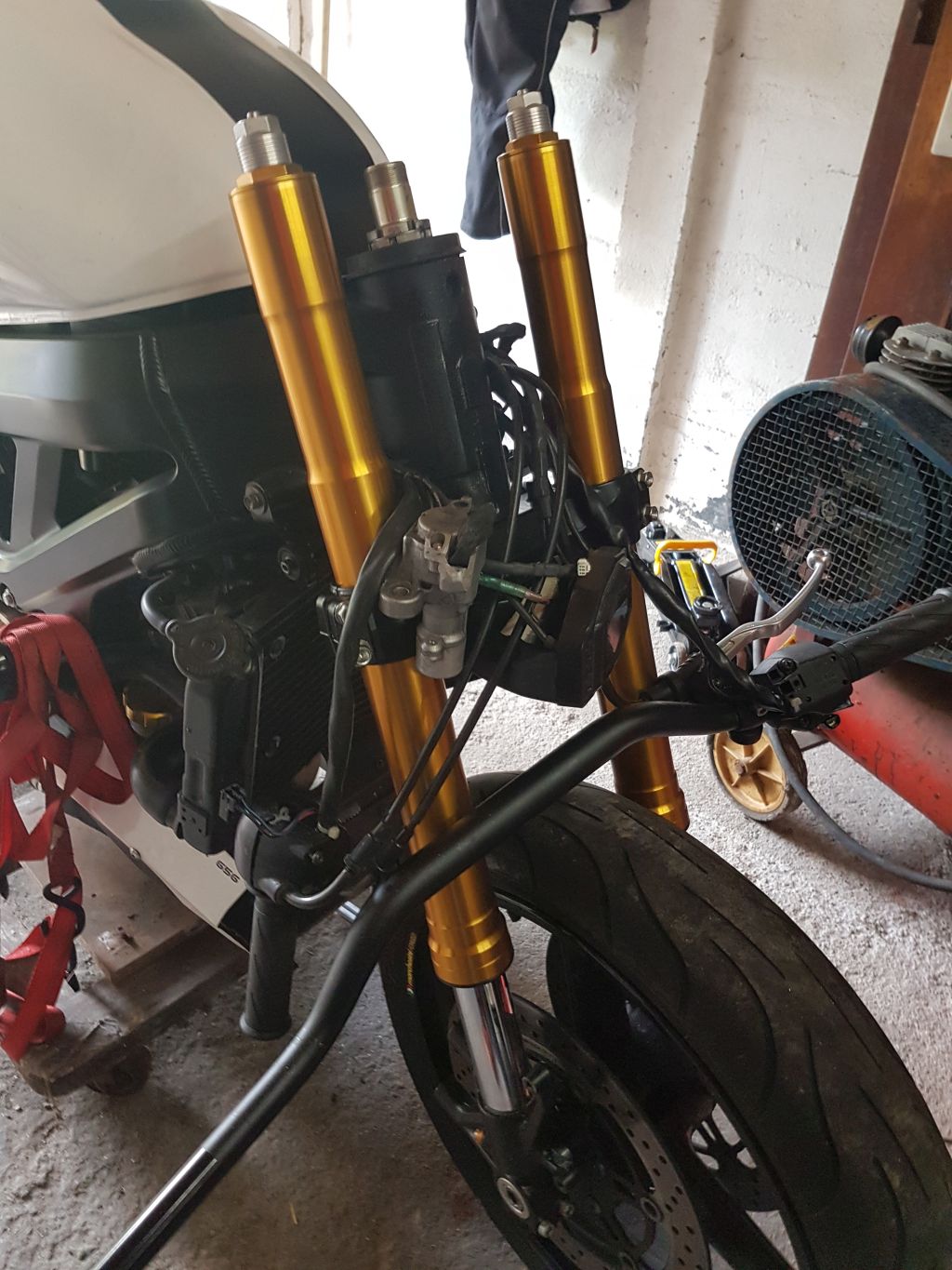

Re: Re:.....Ich kann es einfach nicht lassen
Hallo SV-Gemeinde,
ich versuche meinen Umbau-Thread mal wieder mit etwas Leben zu füllen........
Da der Winter dieses Jahr ungewöhnlich früh einzusetzen scheint (oder eigentlich nie wirklich weg war),konnte mich nichts mehr davon abhalten die Umbau-Saison zu eröffnen.
Ich werfe hier einfach mal einige Bildchen in den Ring um das Brainstorming zu eröffnen
